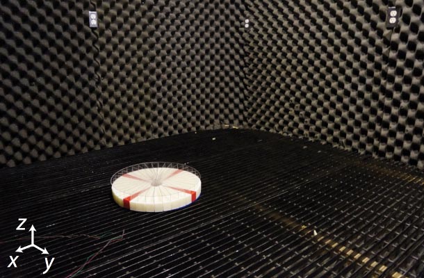

Прототип датчика испытывается в звукопоглощающей комнате,
чтобы исключить эхо и нежелательные фоновые шумы.

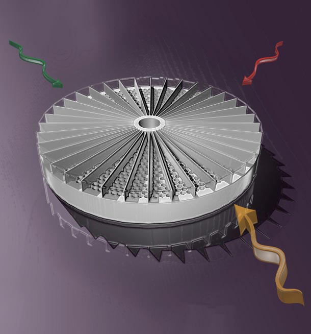

Устройство, доказывающее правильность концепции, немного напоминает толстые пластиковые пчелиные соты, подобно торту разделенные на множество ломтиков. В то время как сверху все отверстия сот выглядят одинаково, их глубина меняется от одного отверстия к другому. Это придает каждому ломтику индивидуальный характер.
«Полости ведут себя как бутылки с содовой, когда вы дуете в их горлышки, – сказал Стив Каммер (Steve Cummer), профессор электро- и вычислительной техники Дюкского университета. – Количество содовой, оставшейся в бутылке, или, в нашем случае, глубина полостей в незначительной, но обнаруживаемой степени влияет на тон производимого ими звука».
Когда звуковая волна достигает устройства, она слегка искажается этими полостями. Искажение имеет специфическую сигнатуру, зависящую от того, через какой ломтик торта она прошла. Воспринятый микрофоном на противоположной стороне торта звук передается в компьютер, который может отделить фоновые шумы, используя уникальность искажений, вносимых каждым элементом.

Этот опытный образец датчика может разделять звуки,
приходящие одновременно с разных направлений, основываясь
на уникальных искажениях, вносимых тем кусочком
«торта», через который прошел звук.

  • Я понял так. Это не фильтр. Само устройство полностью пассивное, состоит из множества каналов-рупоров. В каждый канал попадает звук преимущественно с одного направления. Все звуки принимаются на один микрофон. Чтобы различать с какого канала пришел звук, каждый канал вносит своё характерное искажение. По моему мнению, по своей своей способности различать направления устройство полностью аналогично рупору. Основная суть изобретения - удешевление конструкции. Вместо десятка микрофонов (по микрофону на каждое направление) используется только один. Вычислительные затраты почти ничего не стоят. Если авторам удастся довести свое изобретение до коммерческого образца, то оно может выглядеть например как блин, в который вставляется iPhone с установленным приложением. Т.е. кроме куска пластмассы никаких затрат. Повторить вряд ли получится: сложная геометрия каналов + ПО. Да и смысла нет. Проще и интереснее, но дороже использовать микрофонную матрицу. Либо совсем дешево, но неинтересно одиночный рупор - куда направил оттуда и слушаешь.
  • Пояснять лучше не выдумывая, а цитатами из оригинала ...В то время как сверху все отверстия сот выглядят одинаково, их глубина меняется от одного отверстия к другому... так что явно не один рупор, а именно акустический фильтр из резонансных трубок
  • Если ссылаться на текст статьи, то наиболее верно можно понять принцип действия устройства по другой цитате: ... Когда звуковая волна достигает устройства, она слегка искажается этими полостями. Искажение имеет специфическую сигнатуру, зависящую от того, через какой ломтик торта она прошла. Воспринятый микрофоном на противоположной стороне торта звук передается в компьютер, который может отделить фоновые шумы, используя уникальность искажений, вносимых каждым элементом... Фраза "на противоположной стороне торта" - неточность перевода. Имеется ввиду "на противоположной стороне ломтика". Т.е. микрофон расположен в центре круглого торта. Из цитаты понятно, что основная функция отверстий не фильтрация, а внесение искажений. А из рисунка видно, что полости широкие по краям и сужаются к центру, т.е. имеют форму рупора. В статье ломтики называются еще как waveguide - волноводы. Т.е. устройство состоит из множества направленных в разные стороны волноводов, если слово рупор не нравится.
