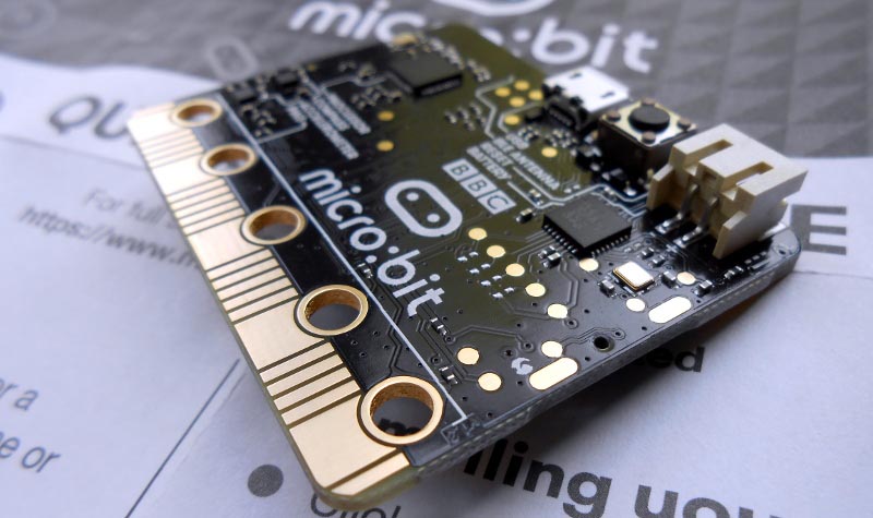

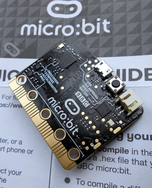

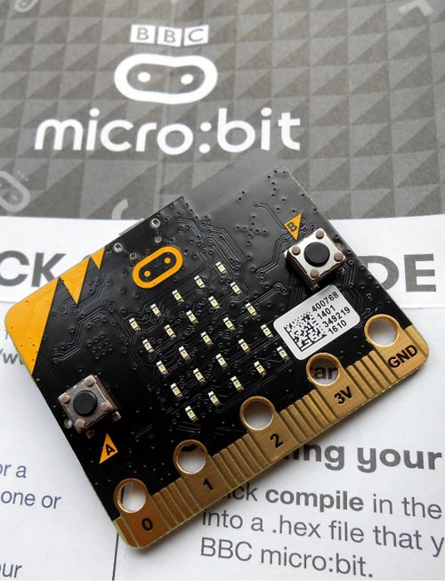

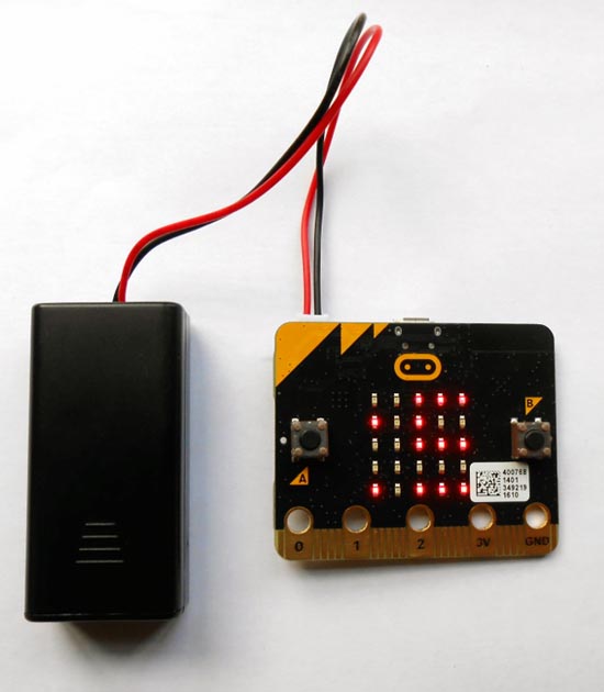

Открыв упаковку, мы обнаружили, что набор micro:bit довольно минималистичен. Он состоит из самой платы, короткого провода USB, батарейного отсека с парой батареек AAA и инструкции. Здесь все детского размера; micro:bit представляет собой печатную плату со скругленными краями размером 50 × 40 мм. В верхней части платы расположены квадратная светодиодная матрица 5 × 5 и пара тактильных кнопок, в то время как внизу разместились микросхема процессора в корпусе для поверхностного монтажа и другие компоненты, разъем micro-USB, разъемы питания и кнопка сброса. На нижней стороне платы имеется покрытый иммерсионным золотом многосторонний краевой разъем для линий ввода/вывода. Несколько контактов этого разъема выведены на широкие площадки для подключения зажимов «крокодил», соединенные с металлизированными отверстиями для 4-миллиметровых разъемов типа «банан». Это линии земли и питания 3 В, а также три линии ввода/вывода.
Обзор BBC micro:bit
micro:bit, вид сверху.
Если сравнивать с другими одноплатными компьютерами, то очевидно, что BBC micro:bit разрабатывался в расчете на карман 12-летнего ребенка. Это прочная плата толщиной 1.6 мм, лишенная штырей и остроконечных разъемов, и здесь явно позаботились о том, чтобы ее высота была минимально возможной.
Что касается аппаратной части, то BBC micro:bit имеет процессор ARM Cortex M0 компании Nordic Semiconductor, компас, акселерометр, Bluetooth Low Energy (BLE) и USB, а также ранее упомянутые переключатели, светодиоды и линии ввода/вывода общего назначения.
Обзор BBC micro:bit
micro:bit, вид снизу.

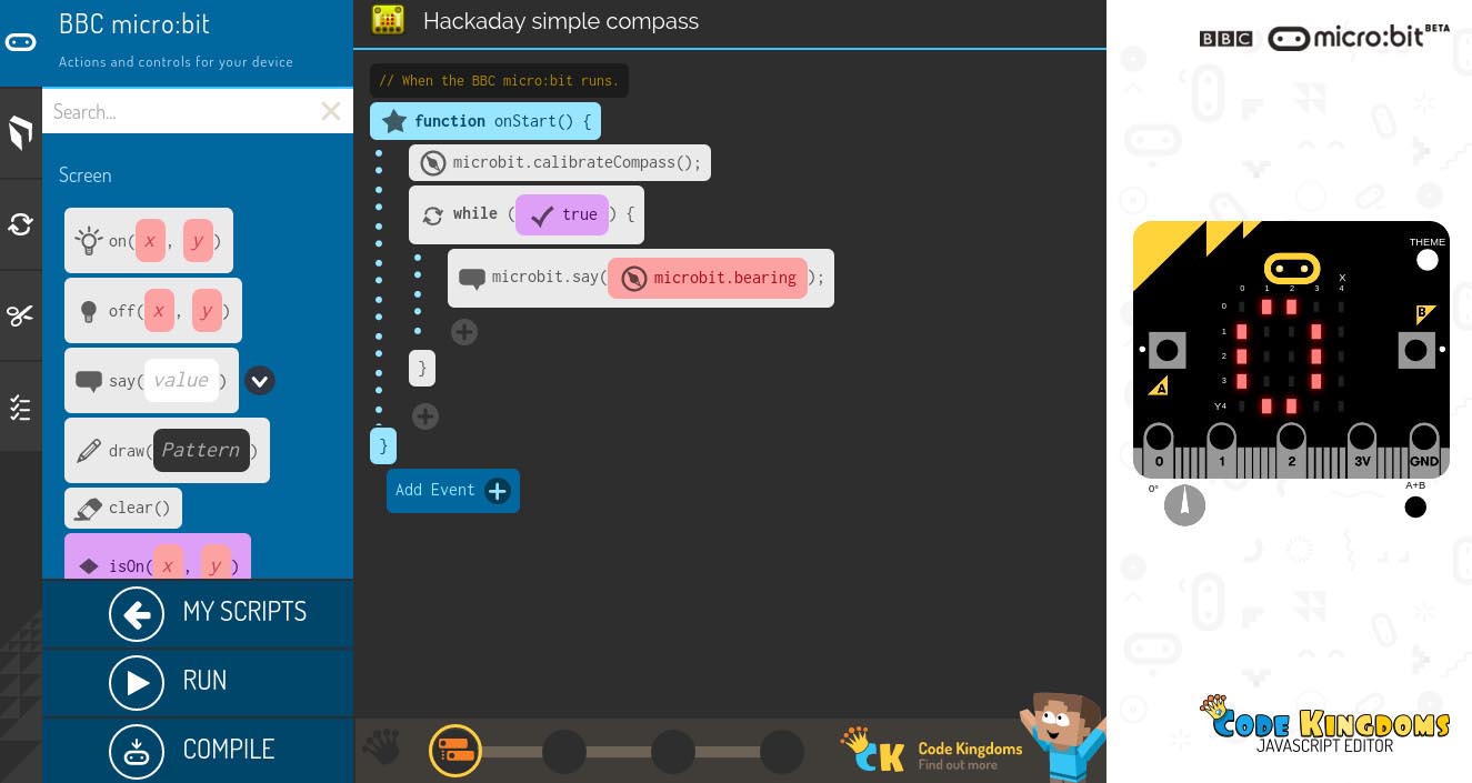

Сначала рассмотрим Code Kingdoms JavaScript. Это не то, что можно было бы ожидать от редактора JavaScript, это drag-and-drop визуальная среда программирования, которая создает блоки JavaScript. Слева находятся несколько меню, содержащих доступные блоки кода, в середине имеется область программирования, а справа помещен программный эмулятор micro:bit. Внизу слева расположены кнопки для запуска кода в эмуляторе, сохранения его с другими вашими скриптами или компиляции и загрузки для последующей записи в micro:bit.
Обзор BBC micro:bit
Редактор JavaScript Code Kingdoms.
В использовании редактор Code Kingdoms прост и интуитивно понятен; код для простого компаса, который вы можете увидеть на скриншоте, был создан очень быстро и с первой попытки. К сожалению, по крайней мере, в нашем браузере, все работало очень медленно, иногда до такой степени, что пользоваться редактором было практически невозможно. В особенности, если вы хотите удалить блок кода, когда запускается анимация открывающейся мусорной корзины, замедляющая работу браузера до скорости черепахи. Это нехороший знак, когда при загрузке веб-страницы вы слышите, как раскручивается кулер вашего процессора.

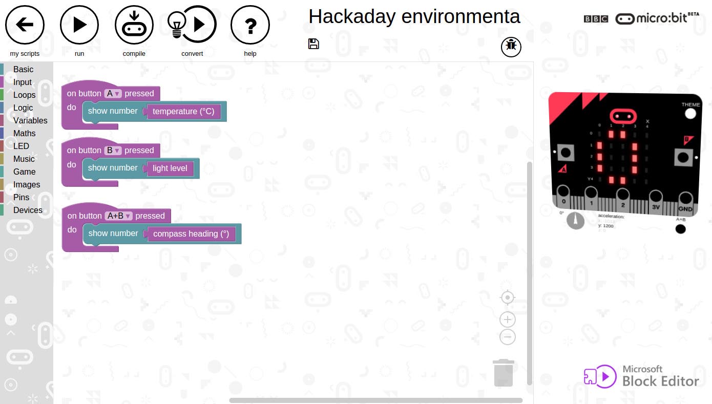

Следующим за Code Kingdoms идет редактор Block Editor компании Microsoft. Это такой же drag-and drop визуальный редактор, за исключением того, что здесь нет никакого притворства в использовании более традиционного языка программирования, и он гораздо быстрее и приятнее в работе. Расположение элементов интерфейса в целом примерно такое же, как в редакторе Code Kingdoms, за исключением команд компиляции и запуска, которые находятся в верхней части над окном создания кода.
Обзор BBC micro:bit
Редактор Microsoft Block.
На нашем скриншоте вы увидите очень простой регистратор параметров окружающей среды, предназначенный для отображения данных, полученных с различных датчиков micro:bit. И опять же, это был простой и интуитивно понятный программный компонент, рассчитанный на тех, кто использует эту среду в первый раз.

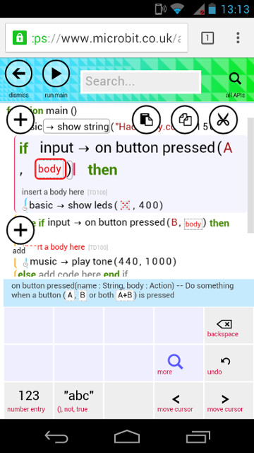

Третий инструмент является еще одним детищем Microsoft – это редактор Touch Develop. От других редакторов он отличается тем, что специально предназначен для использования в средах с сенсорным интерфейсом на планшетах и телефонах, поэтому мы тестировали его на смартфоне с Android.
Хотя Touch Develop, как и два предыдущих редактора, следует той же идее, которая заключается в построении кода посредством выбора блоков из меню, он создает что-то больше похожее на текстовый код и требует, от пользователя ручного ввода, например, параметров функции. Мы обнаружили, что его система помощи немного сложна. Тем не менее, несомненно, если вы знаете его тонкости, это полезный редактор, однако для новичка он будет немного трудноват.
Работу по созданию среды разработки на экране смартфона команда Touch Develop сделала настолько хорошо, насколько это было возможно, и эта среда оказалась очень практичной, однако из-за ограниченного пространства экрана она все еще немного неудобна и тесна. Для владельцев планшетов, возможно, эта проблема будет менее существенной.
Обзор BBC micro:bit
Редактор Touch Develop
компании Microsoft.
Стоит отметить, что этот редактор может быть сохранен в качестве автономной закладки, позволяющей использовать его без подключения к Интернету. Впрочем, не ясно, как написанный таким образом код может быть скомпилирован.

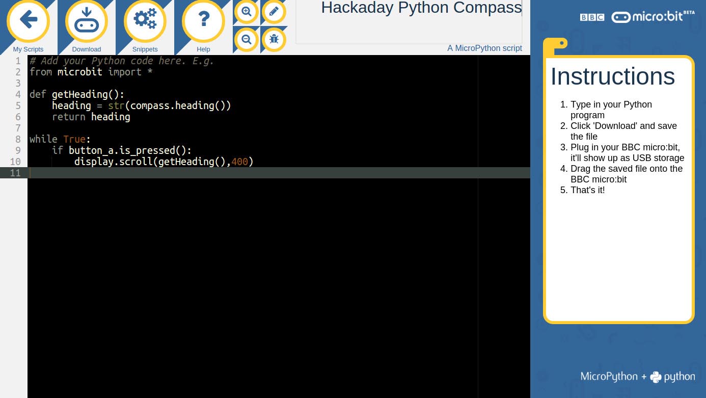

Последним изученным нами редактором для micro:bit был Python; фактически, micro:bit построен на MicroPython. Этому редактору не хватает программного эмулятора micro:bit, но он гораздо больше похож на программную среду, которой будут пользоваться читатели Hackaday. Главное окно представляет собой простой текстовый редактор, в котором можно печатать код на Python, и меню с готовыми блоками кода здесь нет. Зато есть исчерпывающее введение, руководство и документация на различные Python-библиотеки micro:bit; и как только вы вооружитесь ими, вы сможете сделать шаг вперед и приступать к написанию кода.
Обзор BBC micro:bit
Редактор Python для micro:bit.
Если вы любите программировать на Python, то работа в этом редакторе будет для вас очень легкой. Если в вашем коде есть какие-либо ошибки, они отображаются в режиме прокрутки на светодиодной матрице micro:bit, что может быть довольно утомительным. Впрочем, сообщения о сделанных ошибках были информативными и приводили нас прямо к точкам, в которых наш код для работы с компасом становился нерабочим.
Глядя на библиотеки, имеющиеся в этом редакторе, становится ясно, что Python является самым мощным способом управления micro:bit. Помимо простых функций, доступных в других редакторах, здесь есть библиотеки для I2C, SPI, UART, Neopixels и другого оборудования. Сразу видно, что, скорее всего, это именно та среда, с помощью которой на основе micro:bit будут создаваться потрясающие устройства.

Конечно, хотя некоторые из нас смогут извлечь из этого пользу, все же данная плата предназначена не для читателей Hackaday, а для детей. Если все пойдет по плану, то через десяток лет целое поколение выпускников будет говорить о ней как о машине, которая привела их в мир программирования, но попала ли она в точку? Поскольку детям, о которых идет речь, дают только первые уроки, говорить об этом еще немного рано, но учитель, предоставивший нам micro:bit для обзора сказал, что есть только два небольших нарекания. Из-за отсутствия выключателя питания дети расходуют батарейки с феноменальной скоростью, и поскольку их неудачные программы не включают светодиоды, они думают, что убили устройство, хотя всего лишь не работает программа. Первую проблему могут решить сами дети, научившись правильно отключать батареи, а вторую, возможно, смогут исправить создатели micro:bit, выпустив обновление программного обеспечения. Если это самое плохое, что можно сказать о данной плате, значит она не так уж и плоха.
