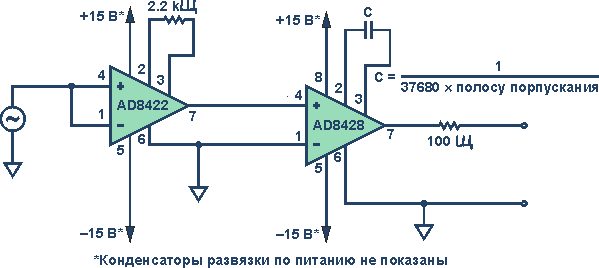

Например, популярный тест инструментального усилителя заключается в измерении его выходного отклика при подаче на оба входа одинаковых сигналов. Образец схемы для испытания микросхемы AD8422B в конфигурации с усилением 10 В/В показан на Рисунке 1. Второй усилитель (AD8428) включен с коэффициентом усиления, равным 2000, чтобы, усиливая небольшую ошибку, создаваемую тестируемым устройством, упростить ее измерение стандартными лабораторным прибором, таким скажем, как осциллограф.
Отчего возникают проблемы при оценке CMRR
Рисунок 1. Схема для измерения CMRR.
С помощью такой измерительной установки можно наблюдать изменения выходного напряжения на 40 мВ при изменении входного синфазного сигнала на 2 В, что эквивалентно напряжению 20 мкВ на выходе AD8422B. Это совсем неплохо, однако кто-то скажет, что 10 мкВ/В соответствуют подавлению на 100 дБ, при том, что в справочных данных гарантируется значение CMRR не менее 114 дБ! Это что же, нам попалась дефектная микросхема? Куда девался CMRR?

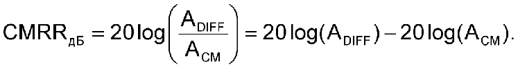

CMRR – это просто отношение дифференциального коэффициента усиления (ADIFF) к синфазному (ACM). Его можно выразить в В/В или в дБ, используя следующие формулы:
Измеренное ранее значение 10 мкВ/В соответствует синфазному коэффициенту усиления –100 дБ, а не CMRR. Поскольку коэффициент усиления усилителя установлен равным 10 В/В (или 20 дБ), общий CMRR составит 20 дБ – (–100 дБ) = 120 дБ, что больше, чем указанные в справочных данных 114 дБ. Если коэффициент усиления увеличить до 100 В/В, CMRR вырастет еще на 20 дБ, и станет равным 140 дБ! Тем не менее, при новом усилении и прежнем входном сигнале 2 В напряжение на выходе AD8422 все еще меняется на 10 мкВ. Вы можете спросить, что же стало лучше? И не значит ли это, что мы мошенники?

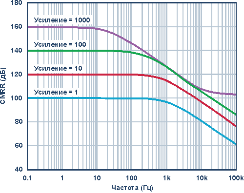

Заметим, что не у всех инструментальных усилителей CMRR увеличивается с ростом усиления, а у некоторых даже ухудшается. Другими словами, у инструментального усилителя, имеющего CMRR 120 дБ, при увеличении усиления на 20 дБ CMRR может вырасти только до 130 дБ. Этот эффект мы называем «сжатием CMRR». Тем не менее, мы видели, что CMRR усилителя AD8422 увеличивается до 160 дБ без сжатия (Рисунок 2). Как видите, все не так уж сложно.

Не забывайте, пожалуйста, что шумы и большое усиление (20,000) требуют ответственного подхода к организации процесса этих измерений. Прежде всего, необходима фильтрация входного сигнала для минимизации вклада его шумов. Для этого в усилителе AD8428 между выводами подключения фильтра используется конденсатор, ограничивающий полосу измерений. Кроме того, для подавления внешних шумов необходимо с особым вниманием подойти к выбору длины проводов, их расположению и экранированию.
