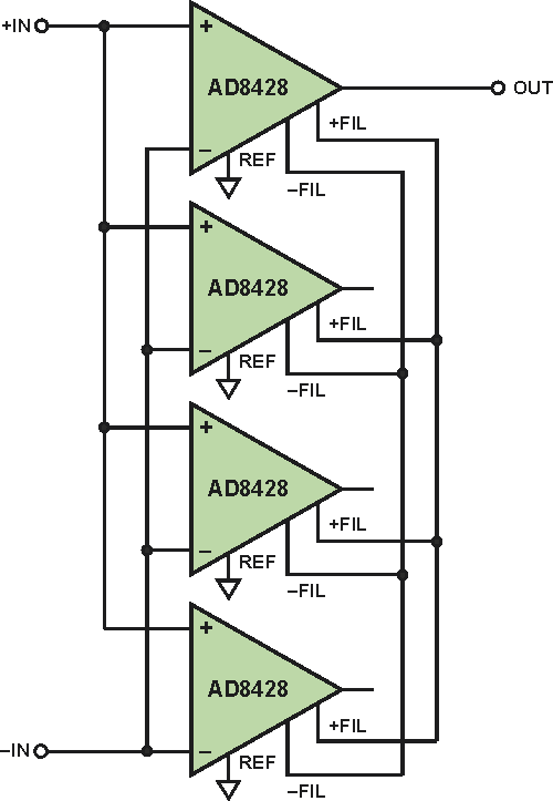

На Рисунке 1 приведена схемная конфигурация, позволяющая еще больше снизить уровень шумов. Параллельное соединение входов усилителей и выводов фильтров четырех микросхем AD8428 уменьшает шумы в два раза.

Выходной импеданс схемы будет низким независимо от того, с какого инструментального усилителя взят сигнал. Эту схему можно расширить, чтобы уменьшить шум в корень квадратный раз из числа усилителей.
Как схема снижает шумы
Типичное значение 1.3 нВ/√Гц приведенного к входу напряжения шумов, генерируемого каждым усилителем AD8428, не коррелированно с шумами, производимыми остальными усилителями. Шумы некоррелированных источников складываются на выводах фильтров как корень из суммы квадратов. В то же время входной сигнал имеет положительную корреляцию. Напряжения, возникающие на выводах фильтров каждой микросхемы вследствие прохождения входного сигнала, одинаковы, поэтому параллельное соединение нескольких AD8428 не меняет напряжения в этих точках, и коэффициент усиления остается равным 2000.

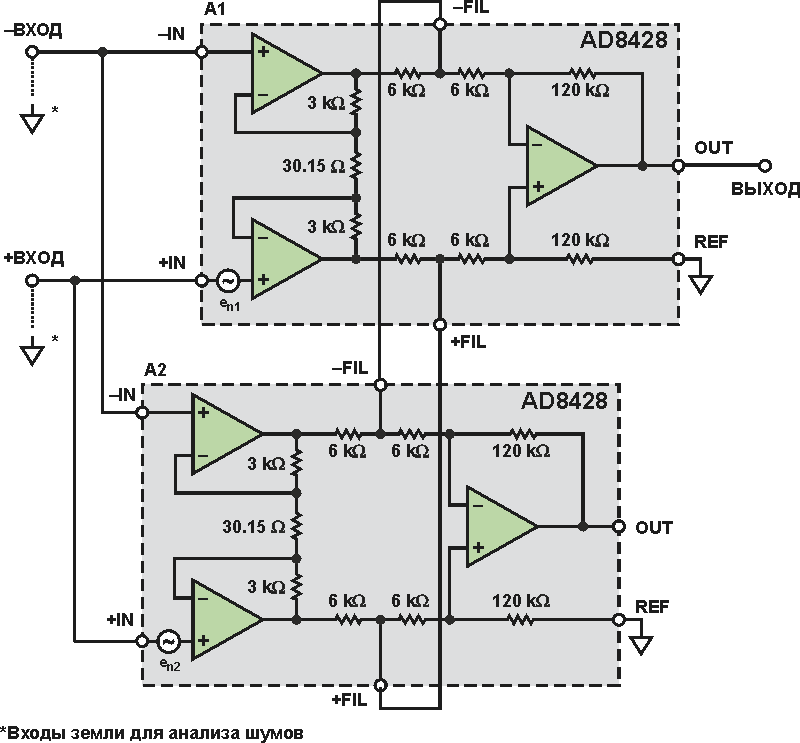

Следующий анализ упрощенной схемы на Рисунке 2 показывает, что соединенные таким образом два усилителя AD8428 уменьшают шум в √2 раз. Шум каждого усилителя может быть смоделирован напряжением на его входе +IN. Для определения общего шума следует заземлить входы и использовать метод суперпозиции для объединения источников шумов.
Высокое усиление без проблем: малошумящий инструментальный усилитель с чувствительностью в единицы нановольт
Рисунок 2. Упрощенная модель схемы для анализа шумов.
Шум источника en1 приходит на выход предусилителя микросхемы A1 дифференциально усиленным в 200 раз. Для этой части анализа выходы предусилителя микросхемы A2 считаем не содержащими шумов, а его входы заземленными. Резистивный делитель 6 кОм/6 кОм между каждым выходом предусилителя микросхемы A1 и соответствующим выходом предусилителя микросхемы A2 может быть заменен его эквивалентом Тевенина: половиной шумового напряжения предусилителя A1 с последовательным сопротивлением 3 кОм. Это деление и является тем механизмом, который уменьшает шумы. Полный анализ методом узловых потенциалов показывает, что шум en1 усиливается на выходе до уровня 1000 × en1. Исходя из симметрии схемы, естественно заключить, что вклад от en2 будет равен 1000 × en2. Одинаковые и равные en уровни en1 и en2 добавляются как корень из суммы квадратов, в результате чего общий выходной шум равен 1414 × en.
Для того чтобы привести его обратно к входу, необходимо определить величину коэффициента усиления. Предположим, что между выводами +ВХОД и –ВХОД приложен дифференциальный сигнал VIN. Дифференциальное напряжение на выходе первого каскада A1 будет равно VIN × 200. Такие же напряжения возникают и на выходах предварительного усилителя микросхемы A2, поэтому делитель 6 кОм/6 кОм никак не влияет на сигнал, и анализ методом узловых потенциалов показывает, что выходное напряжение равно VIN × 2000. Таким образом, общее напряжение приведенного к входу шума равно en × 1414/2000, или, что тоже, en/√2. Подставив сюда типовое для AD8428 значение плотности шума 1.3 нВ/√Гц, получим, что конфигурация из двух усилителей дает плотность шума порядка 0.92 нВ/√Гц.
При добавлении усилителей меняется импеданс вывода фильтра, что также уменьшает уровень шума. Например, при использовании четырех AD8428 в конфигурации, показанной на Рисунке 1, между выведенным на контакт фильтра резистором 6 кОм и каждым из нешумящих выходов предусилителей оказываются подключенными три резистора по 6 кОм. Это фактически образует резистивный делитель 6 кОм/2 кОм, ослабляющий напряжение шума в четыре раза. Тогда общий шум четырех усилителей, как и предсказывалось, становится равным en/2.

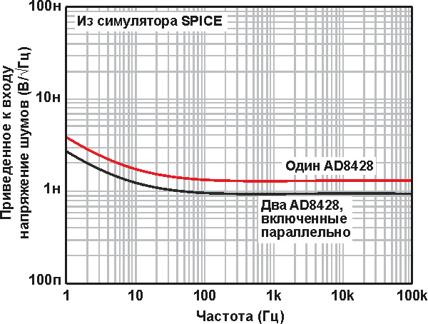

SPICE моделирование, хотя и не должно заменять макетирование, может быть полезным в качестве первого шага для проверки идеи как таковой. Для проверки и имитации работы схемы, состоящей из двух включенных параллельно устройств, использовался симулятор ADIsimPE со SPICE макромоделью AD8428. Показанные на Рисунке 3 результаты демонстрируют ожидаемое поведение схемы: коэффициент усиления 2000 и сниженный на 30% шум.
Рисунок 3. Результаты SPICE моделирования.

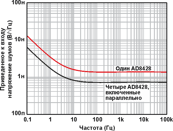

Рисунок 4. Измеренная спектральная плотность напряжения
шумов схемы, показанной на Рисунке 1.

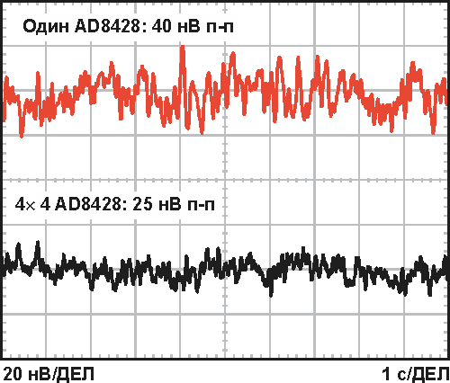

Полная схема с четырьмя микросхемами AD8428 была проверена в лабораторных условиях. Измеренный приведенный к входу шум имел спектральную плотность 0.7 нВ/√Гц на частоте 1 кГц и уровень 25 нВ пик-пик в диапазоне от 0.1 Гц до 10 Гц. Это меньше шумов многих нановольтметров. Результаты измерений спектральной плотности и пикового напряжения шума представлены на Рисунках 4 и 5, соответственно.
Рисунок 5. Измеренное пиковое напряжение шумов
