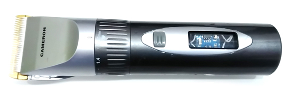

Давно использую машинку для стрижки волос фирмы CAMERON.
Переделка системы заряда машинки для стрижки волос
Рис. 1
Благодаря применению керамического лезвия, стрижет машинка отлично. Но, как и во всех изделиях, в ней присутствует недостаток. А заключается он в глубоком разряде аккумулятора, если машинка какое-то время находится без зарядки. А так как машинкой приходится пользоваться нечасто, то перед ее использованием постоянно приходилось производить зарядку встроенного аккумулятора, что делало эксплуатацию неудобной. В конце концов, такое издевательство над аккумулятором вылилось боком, и аккумулятор вышел из строя.

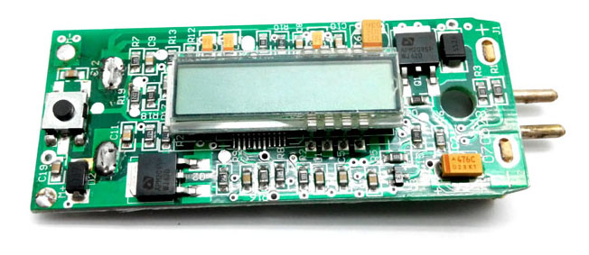

Глядя на электронную начинку изделия, остается только удивляться, почему инженеры не учли данный момент (глубокий саморазряд) при разработке устройства.

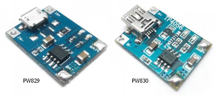

И вот дошли руки до ремонта сего девайса. Но простая замена элементов питания уже не устраивала, поэтому стал искать решение, с помощью которого можно было упростить схему заряда и избавится от глубокого разряда аккумулятора в отключенном состоянии. Поиски в Интернете ни к чему толковому не привели, но зато на сайте Мастер Кит я нашел интересные модули – это PW829 и PW830, которые натолкнули меня на мое решение.
Рис. 3

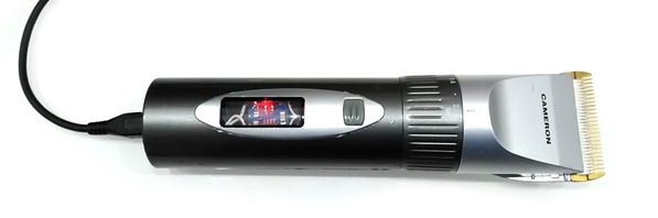

Тестирование электродвигателя машинки показало нормальную работу от Li-Ion аккумулятора 3.7 В, поэтому было принято решение в системе заряда использовать один из этих модулей.
Данные модули представляют собой плату заряда для Li-Ion и Li-Pol аккумуляторов напряжением 3.7 В. Имеют очень компактные размеры – всего 25×20×5 мм. Ток заряда модуля может перестраиваться от 50 мА до 1000 мА, по умолчанию он составляет 1 А. При полном заряде аккумулятора модуль автоматически останавливает заряд. Модули оснащены индикацией начала и конца заряда, что также добавляет удобства при их применении. Модули отличаются только гнездом для подключения адаптера заряда.
Модуль PW829 оснащен разъемом microUSB, а PW830 оснащен разъемом miniUSB. В моем случае было удобнее использовать модуль PW829.

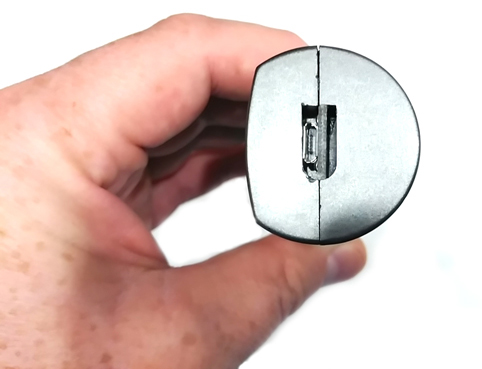

Схема подключения получилась несложной, ее можно увидеть на Рис. 4. Собственно, используется штатное подключение, а мотор включен через кнопку с фиксацией.

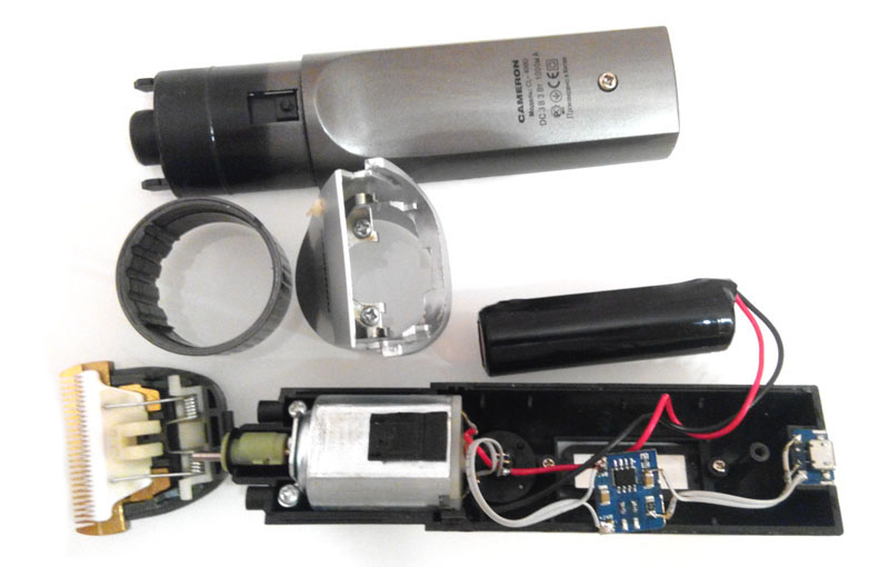

Собранную начинку можно увидеть на Рис. 5 и Рис. 6. При установке пришлось отделить разъем от основной схемы и подобрать подходящий по размерам аккумулятор.

Теперь эксплуатация доставляет одно удовольствие. Заряжаю с помощью любого адаптера с microUSB разъемом, а не от тяжелого трансформаторного БП из комплекта (Рис. 7). Саморазряд теперь зависит только от параметров самого аккумулятора, так как мотор включается/выключается «тупо» кнопкой. Также в корпус удалось установить аккумулятор большой емкости, поэтому уже не помню, когда ставил машинку на зарядку.
