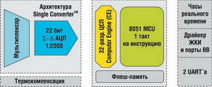

Микросхемы Maxim для применения в интеллектуальных счетчиках электроэнергии представляют собой т.н. «систему-на-кристалле» (SoC - system-on-chip), содержащую в себе все функциональные блоки, необходимые для построения счетчика: аналоговую часть, два процессорных ядра, датчик температуры, часы реального времени, драйвер ЖКИ, два UART'а, аппаратный сторожевой таймер и т.д. Схематически архитектура системы-на-кристалле изображена на рис. 1.
Архитектура системы-на-кристалле Maxim для счетчиков электроэнергии
Рис. 1. Архитектура системы-на-кристалле Maxim для счетчиков электроэнергии
Аналоговая часть состоит из входного мультиплексора, осуществляющего коммутацию входных сигналов, и одного 22-разрядного дельта-сигма АЦП, осуществляющего дискретизацию входных сигналов. Данное архитектурное решение запатентовано компанией Teridian под названием "Single Converter TechnologyTM" и отличается от конкурирующих решений с применением нескольких параллельных АЦП для оцифровки входных сигналов. Количество коммутируемых мультиплексором сигналов зависит от применения ИС в 1-фазном или 3-фазном счетчике (от 3 до 7).
Далее выборки АЦП в цифровом виде обрабатываются специализированным 32-разрядным цифровым сигнальным процессором (так называемым "Compute Engine" или CE), который производит все вычисления метрологических параметров - напряжения, тока, активной и реактивной энергии, частоты в соответствии с программой в флэш-памяти. Вторым вычислительным узлом является стандартный микроконтроллер 8051-архитектуры (один такт на инструкцию) с сопутствующей периферией, необходимой для построения интеллектуального счетчика электроэнергии (часы реального времени, драйвер ЖКИ, линии ввода-вывода, два UART'а, флэш-память, датчик температуры, схемы управления батареей и др.). Кроме метрологической информации Compute Engine генерирует служебные прерывания, а также может передавать информацию о пропадании или «проседании» входных напряжений.
Как видим, данная архитектура является достаточно универсальной и позволяет с минимальными затратами осуществлять адаптацию в соответствии с требованиями потребителя. Причем метрологическая часть может быть переконфигурирована в случае, если у заказчика возникают специфические требования (например, расчет гармонических составляющих тока, напряжения или энергии).

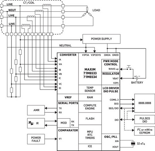

На рисунке 2 приведена блок схема 3-фазного счетчика электроэнергии на ИС 71M65xx.
Блок-схема 3-фазного счетчика электроэнергии на базе 71M6533/71M6534
Рис. 2. Блок-схема 3-фазного счетчика электроэнергии на базе 71M6533/71M6534

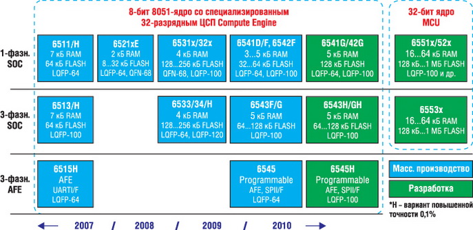

На рис. 3 представлено семейство микросхем для счетчиков электроэнергии, включающее в себя как уже выпускаемые продукты, так и разрабатываемые компанией в настоящее время.
ИС для счетчиков электроэнергии компании Maxim
Рис. 3. ИС для счетчиков электроэнергии компании Maxim
