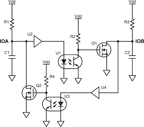

Спецификация шины I2C [1] содержит пример эталонной схемы, позволяющей разделять ее на входную и выходную пары. Такая конфигурация может потребоваться по нескольким причинам. Прежде всего, разделение шины используется для оптической изоляции ведущего устройства от ведомых при повышенных требованиях к безопасности, в случае зашумленности линий передачи или при невозможности обеспечить надежное заземление (Рисунок 1). Кроме того, сигналы разделенной шины можно усиливать (Рисунок 2), а, заменив усилитель схемой преобразователя интерфейсов, можно сменить среду передачи информации. Это позволяет увеличить рабочую длину шины и улучшить ее характеристики за счет снижения емкости. По мере снижения емкости линий доминирующее влияние на постоянную времени шины начинают оказывать подтягивающие резисторы.

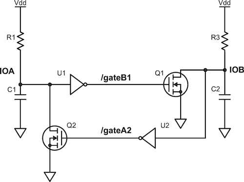

Для разработчиков контроллеров двунаправленных шин разделение шины может использоваться в целях отладки. Обычно отладка двунаправленных протоколов представляет собой непростую задачу, поскольку вполне вероятна ситуация, при которой работающий неправильно контроллер выставляет на шине «0» в то же время, когда другой контроллер пытается установить контроль над шиной. Это сделает идентификацию передающего устройства на шине невозможной без информации о внутренних состояниях контроллеров всех устройств. Однако контроль линий /gateB1 и /gateA2 (Рисунок 2) позволяет идентифицировать оба передающих устройства и выявлять любые одновременные обращения с использованием лишь стандартного лабораторного оборудования и обычных технологий отладки.

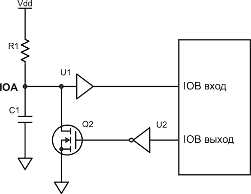

Наконец, возможно использование технологии разделения шины для подключения устройства, поддерживающего интерфейс I2C, к другому устройству, не имеющему контроллера I2C. В этом случае разделенная шина может быть подключена к портам вывода/вывода общего назначения другого устройства (Рисунок 3).

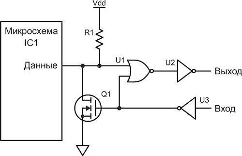

Опубликовано немало схем, позволяющих разделять двунаправленные шины. К сожалению, примеры решений, демонстрирующих разделение шин, требуют разработки специальных схем для каждого приложения (как следует из публикаций) или внешней управляющей логики (как показано в описании стандарта I2C), использующей проходные логические вентили для того, чтобы в процессе обмена не образовывались замкнутые контуры, приводящие к «защелкиванию». Условия для защелкивания, очевидным образом, существуют в схеме на Рисунке 2, где узел IOA, выставив на шине «0», через /gateB1 открывает транзистор Q1, в результате чего потенциал узла IOB опускается в «0», что, в свою очередь, открывает Q2 высоким уровнем на /gateA2, опуская вниз потенциал IOA.
Разделение и арбитраж двунаправленной последовательной шины
Рисунок 4. Схема двухстороннего арбитража.

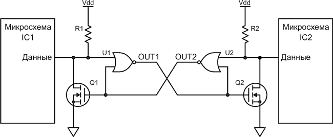

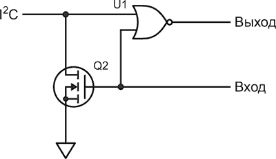

Представленный в этой статье двухсторонний арбитр может разделять шину на передающую и приемную пары, и сконструирован универсальным, что позволяет использовать его в любых приложениях с разделенной шиной. Кроме того, он не требует внешней управляющей логики – управление осуществляется исключительно на основании состояния шины данных (Рисунок 4).

Изображенный на Рисунке 5 арбитр, образованный двумя перекрестными схемами разрешения из Рисунка 4, будет работать всегда, так как двунаправленные шины, по определению, поддерживают только полудуплексный обмен. В неактивном режиме линии данных подтягиваются к шине питания резисторами R1 и R2, вследствие чего выходы OUT1 и OUT2 находятся в состоянии «0». В этих условиях оба N-канальных MOSFET выключены. Когда микросхема IC1 выставляет на линии данных «0», на выходе OUT1 устанавливается уровень «1», открывающий транзистор Q2 и опускающий вниз потенциал шины данных микросхемы IC2. Одновременно сигнал OUT1 поступает на вход вентиля «ИЛИ-НЕ» U2, разрывая петлю обратной связи между OUT2 и Q1. Этот разрыв исключает возможность защелкивания, делая ненужной какую-либо другую управляющую логику, поскольку схема, первой претендующая на линию данных, выигрывает гонку и блокирует остальную схему через вентиль «ИЛИ-НЕ».

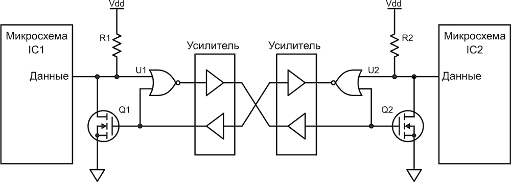

Универсальный характер схемы позволяет использовать ее для двухстороннего арбитража в любых приложениях с разделенной шиной. На Рисунке 6 приведен пример разделения шины в целях усиления сигналов. Эту схему легко расширить на случаи преобразования среды передачи и изоляции шины, заменив усилители, соответственно, преобразователями интерфейсов или оптоизоляторами. Для отладки шинных контроллеров можно отслеживать состояние линий между усилителями, что поможет идентифицировать неисправности контроллеров шины. На Рисунке 7 показано включение двухстороннего арбитра между шиной I2C и портом ввода/вывода общего назначения.

  • Схемы на первых двух рисунках в этом виде работать не будут. Они зависнут при подаче лог."0". Когда-то была такая задача. Была решена немного другой схемотехникой.
  • Вы прочли невнимательно, об этом написано в 6-м абзаце. Статья как раз о том, чтобы использовать дополнительную логику ИЛИ в качестве арбитра на линии. Пояснения на рисунке 5 и ниже. Какой именно, поделитесь опытом. Аналогично, с поднятым в статье вопросом столкнулся при желании изолировать цепочку DS18B20. В направлении 1-Wire действительно много наработок, вот первая ссылка [url]http://radiokot.ru/articles/58/[/url]. Вариантов масса, но всегда не последним фактором при выборе схемотехники оказывается стоимость. В свете этого данная статья вполне уместна. Я же поступил немного иначе. Мне нужно было опрашивать 5 датчиков. Не долго думая, поставил "1-Wire сопроцессор". Т.е. не специализированную микросхему по типу "1-Wire Master" как DS2482 производства Maxim, а просто ещё один менее мощный микроконтроллер на плате. С основным контроллером связал его опторазвязанным UART. Из плюсов: пара оптронов и рядовой МК стоят копейки; основной МК избавился от лишнего груза (код + время на опрос датчиков). Из минусов такого решения: необходимость писать отдельную прошивку для второго контроллера, но это ни так уж сложно, если есть библиотека под DS18B20; в моём случае в основном МК был задействоаван один канал UART из 3х, так что выделение ещё одного канала под обмен с датчиками ничего не потеснило.
