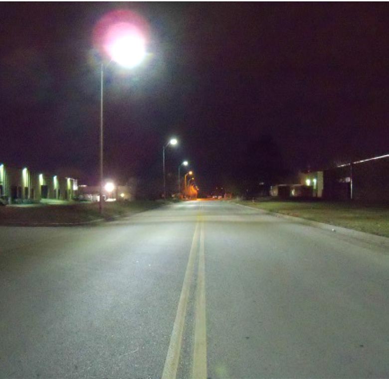

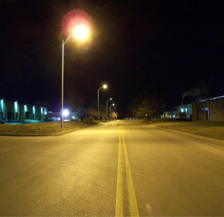

Неужели улицы со светодиодным освещением выглядят как тюремный двор в лучах прожекторов? Неужели улицы со светодиодным освещением выглядят как тюремный двор в лучах прожекторов?
Натриевые лампы высокого давления (слева) и светодиоды (справа)
в уличном освещении Канзас-Сити.

  • 1) Драйверы светодиодов работают в импульсном режиме, это позволяет повысить мощность светового потока (глаз инерционен) и уменьшить нагрев (потери) драйвера, но действует раздражающе своим ослепляющим эффектом. Можно немного снизить его включив в одной точке от 3-х и более источников с независимыми драйверами (люстра) НО! где тогда экономия? 2) На фото в статье можно сравнить цвет и освещенность газона - и этим все сказано!

  • не то и не другое , это констатация факта.... 1. параметрический драйвер или импульсный для светового потока фиолетово... и тот и другой выдает стабилизированный ток , да у СД допустимый импульсный ток превышает номинальный 2-5раз в зависимости от мощности СД, но при этом длительность импульса <= 10% если взять даташит от производителя , а не рекламные буклеты на тот же HK5H4ULC , то исследуя графики несложно выяснить что при импульсном токе относительный световой поток будет увеличен максимум в 5раз , с учетом скважности мощность светового потока буде меньше номинальной в 2 раза, хотя из-за нелинейности чувствительности глаз будет восприниматся на уровне номинальной, так что ни один нормальный драйвер не питает СД импульсами. вывод: тупой ламерский бред 2. на картинко светильники с СД холодного свечения, те с завалом в области зеленого-красного спектра, человеческий глаз имеет минимальную чувствительность в области зеленого спектра и белый свет распределяется как Y = 0,30R + 0,59G + 0,11B. именно поэтому трава на газоне кажется практически черной.... вывод : капитан очевидность
