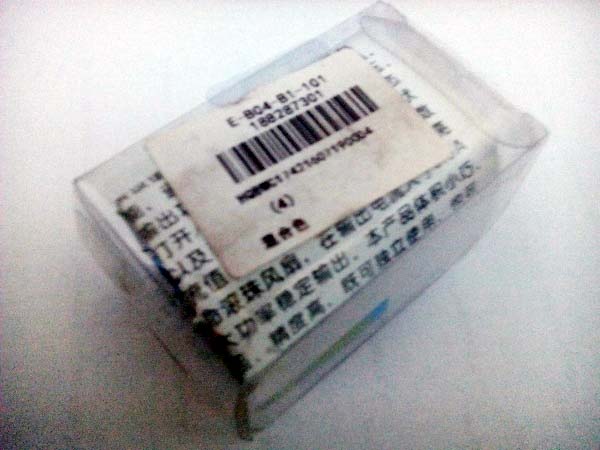

Заводская упаковочная коробка блока питания выполнена из тонкого пластика (Рисунок 1), в который был помещен прибор и инструкция на английском и китайском языке (Рисунок 2).

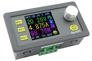

Приставка лабораторного блока питания выполнена из качественного пластика. На Рисунке 3 изображены фото прибора DP50V2A.
Обзор понижающего программируемого источника питания DP50V2A
Рисунок 3.

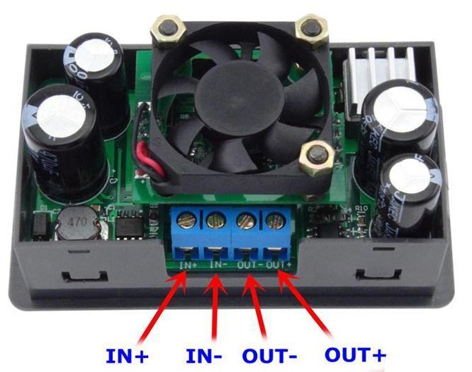

На Рисунке 4 показано подключение прибора к внешнему источнику питания и нагрузке.
Рисунок 4.

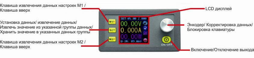

На Рисунке 5 указаны общие назначения клавиш прибора.
Рисунок 5.

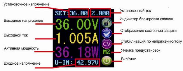

На Рисунке 6 изображено основное окно показаний прибора.
Рисунок 6.

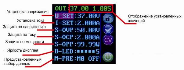

На Рисунке 7 показано меню настроек.
Рисунок 7.
При подключении устройства к источнику питанию на дисплее отображается приветствие, дальше выводятся показания, как на Рисунке 5. В основном окне после нажатия на кнопку SET на экране отобразится меню настроек, как на Рисунке 6. С помощью клавиш «вверх»/«вниз» и энкодера настраиваем прибор.
