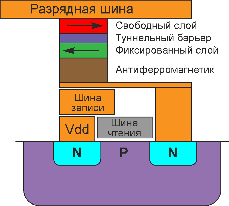

3. Современная MRAM – это практически та же память на магнитных сердечниках, которая использовалась несколько десятилетий назад, только меньше.
В категорию «MRAM» входят три поколения устройств. К первому поколению относятся устройства памяти на магнитных сердечниках и другие MRAM-устройства с малой степенью интеграции, в которых используется «коммутация поля» с двумя разновидностями технологий ST-MRAM. MRAM второго поколения – «плоскостные» – используют векторы магнитной поляризации, параллельные плоскости магнитного слоя (то есть, поверхности пластины). В «перпендикулярных» MRAM третьего поколения вектор магнитной индукции перпендикулярен плоскости пластины. Сегодня основные усилия разработчиков MRAM сосредоточены на устройствах с перпендикулярным магнитным туннельным переходом (magnetic-tunnel-junction – MTJ).

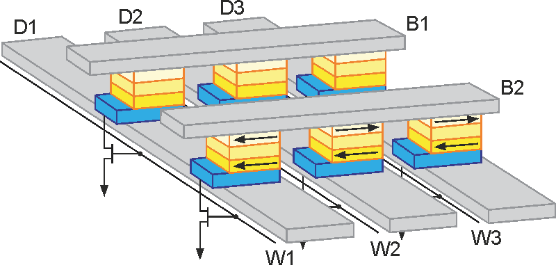

8. Люди говорят о различных диаметрах магнитных туннельных переходов. Я думаю, что диаметр перехода должен соответствовать используемому техпроцессу.
Диаметр магнитного туннельного перехода слабо связан с топологическими нормами используемого техпроцесса. MTJ должен быть достаточно малым, чтобы соответствовать площади элементов, изготавливаемых в базовом техпроцессе, но обычно его размеры бывают намного больше. Например, в техпроцессе изготовления логических схем с проектными нормами 28 нм, скорее всего, будут использоваться MTJ диаметром от 40 до 60 нм. Выбор диаметра MTJ на самом деле достаточно сложен, поскольку многие его свойства меняются при уменьшении размеров устройства.
