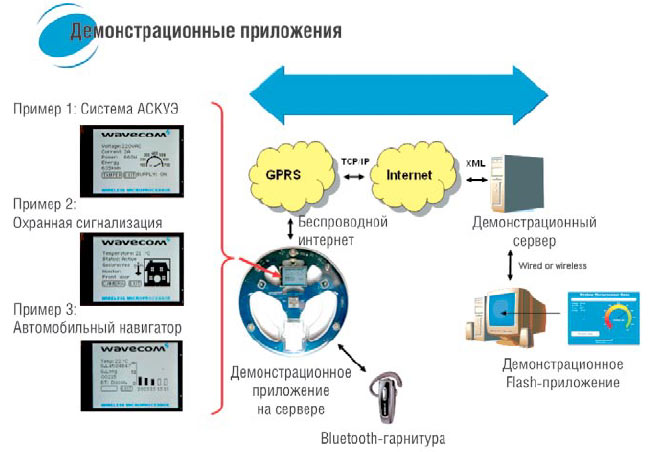

Демонстрационное колесо WMP100 и примеры приложений

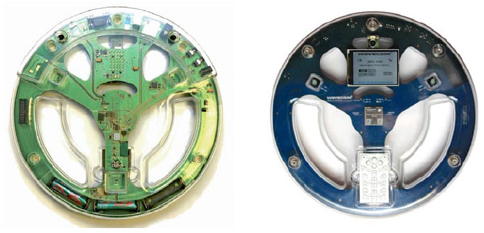

Демонстрационное «колесо WMP100»
