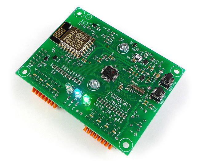

Конструктивно модуль представляет собой электронный блок с автономным питанием от трех элементов типа AA. Блок и элементы питания располагаются в пылевлагозащищенном корпусе, имеющем кронштейны для крепления к стене или монтажному щитку. В корпусе предусмотрен герметичный кабельный ввод для проводов датчиков и исполнительных устройств. Внутри прибора находятся пружинные клеммные колодки для подключения этих проводов.
Расстояние до датчиков в общем случае может быть достаточно большим, десятки метров, а при использовании витой пары – до 100 м.
BM8034 - устройство сбора и передачи данных. Знакомство с прибором
Для обеспечения связи УСПД с сервером используется беспроводной Wi-Fi модуль на основе сборки ESP8266. Связь поддерживается через точку доступа или роутер, которые должны располагаться на расстоянии, обеспечивающем непрерывную связь между ними и УСПД.

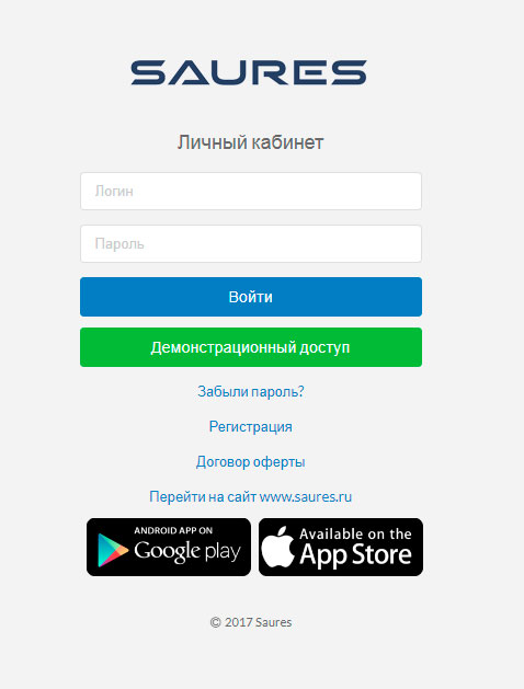

Для того, чтобы модуль передавал данные на сервер, необходимо зарегистрироваться на странице https://lk.saures.ru, где следует указать Ф.И.О. пользователя, адрес по которому будет находиться УСПД, название управляющей компании, лицевой счет плательщика, контактный телефон и E-mail. После регистрации на сервере пользователь получает полный доступ к личному кабинету, может самостоятельно настраивать каналы УСПД, PUSH и E-mail уведомления, просматривать данные счетчиков и состояния датчиков на сайте или через мобильные приложения SAURES, доступные в Play Market и Apple Store.
На основании номера лицевого счета плательщика и адреса сервер может отправлять данные о потребленных ресурсах в службы ЖКХ или на сайт mos.ru.
Сервер расположен в высоконадежном дата-центре на территории России.
Рассмотрим процедуры регистрации и начального подключения УСПД.
Регистрация на сайте
В раздел регистрации можно попасть, кликнув на слово Регистрация на главной странице https://lk.saures.ru.
Заполняем необходимые поля, подтверждаем, что не являемся роботом и нажимаем Зарегистрироваться.

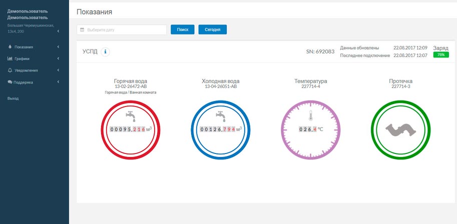

На главной странице есть ссылка Демонстрационный доступ, кликнув на которую можно ознакомиться с видом и интерфейсом Личного кабинета.
После того, как прибор зарегистрирован, на почту, указанную при регистрации, будет выслан пароль для входа в личный кабинет. Логином служит адрес е-mail.

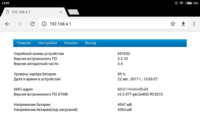

Нажмите и удерживайте кнопку включения режима настройки до включения синего индикатора. При этом модуль создаст свою собственную точку доступа с именем вида SAURES_модель_серийный номер (например SAURES_R1_123456), к которой можно подключиться с помощью компьютера, оснащенного беспроводным модулем Wi-Fi, планшета или смартфона с модулем Wi-Fi. УСПД будет находиться в режиме настройки 5 мин, после чего автоматически выйдет из него, не сохраняя сделанные настройки, если кнопка «Сохранить» не была нажата. Продлить время настройки можно, если до автоматического выхода повторно нажать кнопку включения режима настройки.
После подключения с помощью любого браузера следует зайти на страницу с адресом 192.168.4.1.
На главной странице размещена информация о подключенном устройстве и, самое главное, об уровне заряда батареи. Этот уровень у нового модуля должен быть не менее 90%.

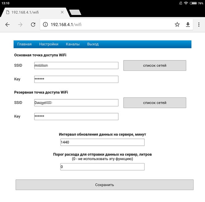

Во вкладке «Настройки» следует указать имя и пароль основной и резервной (если таковая имеется) точек доступа Wi-Fi. При этом можно воспользоваться кнопкой «Список сетей», при нажатии на которую в поле SSID в выпадающим меню можно выбрать необходимую беспроводную сеть из видимых.
В поле «Интервал обновления данных на сервере» можно установить периодичность выхода УСПД на связь с сервером (заводское значение 24 часа: 24×60 = 1440 минут).
Также на этой странице можно настроить отправку данных при расходе определенного объёма ресурса, например, при каждых 1000 л воды. Для этого в поле «Порог расхода для отправки данных на сервер» следует установить величину более 100 л. Если в этом поле оставить 0 (заводское значение), то данные при перерасходе отправляться не будут.
Очевидно, что чем реже модуль будет связываться с точкой доступа, тем меньше будет разряд его батарей. В то время, когда передача не ведется, устройство работает в сверхэкономичном режиме, максимально экономя заряд элементов питания. В зависимости от частоты обращения к серверу, батарейки придется менять один раз в 3-4 года.
Сохраните внесенные изменения, нажав кнопку «Сохранить».
Следует отметить, что отсчет времени устройство ведет с момента последней передачи, в том числе вызванной вручную нажатием кнопки немедленной отправки данных. Если указанный объем израсходуется раньше, УСПД отправит данные и начнет отсчет времени заново.

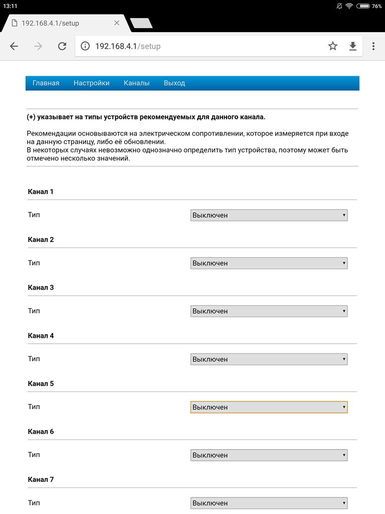

Во вкладке «Каналы» следует произвести настройку подключаемых к прибору датчиков и исполнительных устройств. Первоначально все каналы находятся в состоянии «Выключено». Всего к модулю можно подключить 8 дополнительных устройств разных типов, которые можно выбирать из выпадающих меню в каждом канале. Свойства каждого устройства зависят от его типа и будут изменяться при выборе разных типа устройств.
При подключении к УСПД пассивных счетчиков и датчиков, таких как герконовые, аналоговые температурные полярность значения не имеет, а при подключении активных устройств, например шаровых кранов с электроприводом ее следует соблюдать.
