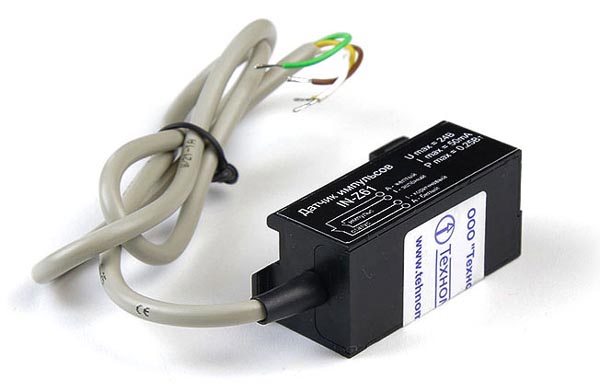

  • датчик импульсов IN-Z61;
  • датчик температуры NTC 10 кОм;
  • датчик протечки воды WSP+.
Строго говоря, датчик IN-Z61 предназначен для счетчиков газа, но, поскольку в его конструкции использован геркон с нормально разомкнутыми контактами, подключенный по релейной схеме, его с успехом можно применить для моделирования импульсов, поступающих с импульсного счетчика расхода воды.

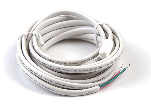

Датчик температуры типа NTC (Negative Temperature Coefficient, отрицательный температурный коэффициент) имеет сопротивление 10 кОм при температуре 25 °C, которое уменьшается при увеличении температуры, и наоборот. Имеющийся у нас датчик выполнен в герметичном исполнении и имеет кабель длиной 3 м. При необходимости длина кабеля может быть увеличена до 100 м.
BM8034 - устройство сбора и передачи данных. Подключение датчиков, передача данных, личный кабинет
Датчик температуры по сути является терморезистором, т.е. пассивным электронным компонентом, и подключается к ECGL с помощью двух проводов. Полярность не имеет значения.

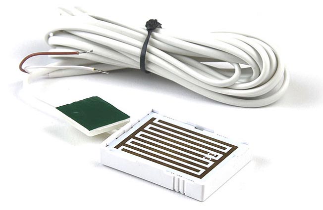

Пассивный датчик протечки также подключается к УСПД при помощи двух проводов без соблюдения полярности и располагается в месте возможной протечки воды, например, под мойкой или под стиральной машиной. Датчик представляет собой электроды, при покрытии которых водой изменяется его сопротивление. Имеющийся в нашем распоряжении датчик WSP+ имеет встроенную схему контроля обрыва цепи подключения к регистрирующему устройству и кабель длиной 3 м. Датчик крепится к полу с помощью самоклеющегося фиксирующего устройства электродами вниз, при этом расстояние от пола до электродов составляет всего 1 мм. При таком расстоянии протечка обнаруживается на своей ранней стадии и, с большой вероятностью, не успеет нанести большой ущерб при своевременном реагировании.

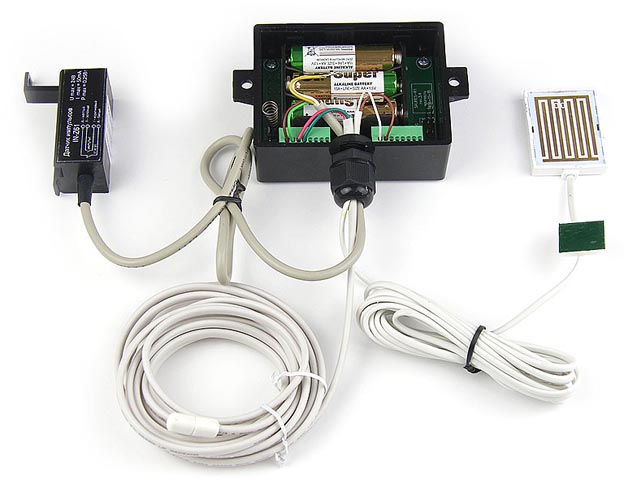

Подключим импульсный датчик к первой паре пружинных контактов, датчик температуры ко второй паре, а датчик протечки к пятой паре, находящейся на другой группе контактов.

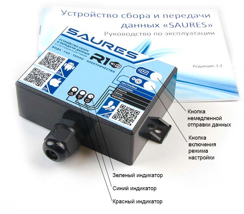

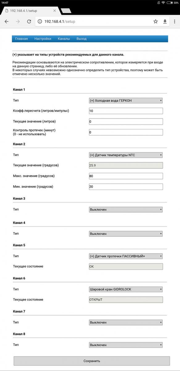

Теперь необходимо настроить модуль BM8034 в соответствии с подключенными датчиками. Нажимаем и удерживаем кнопку включения режима настройки до тех пор, пока не включится синий индикатор. При этом зеленый индикатор равномерно мигает. Напомним, что в этом режиме УСПД создает Wi-Fi точку доступа с адресом 192.168.4.1, подключившись к которой можно настроить необходимые параметры модуля.
В нашем случае следует настроить соответствие входов подключенным датчикам.
Откроем вкладку «Каналы» и выберем для каждого канала устройство из выпадающего меню.
При выборе каждого устройства в канале открываются дополнительные настройки этого устройства, если они существуют.
Для счетчика воды это, прежде всего, коэффициент пересчета литров в импульсы. Обычно это 10 литров на импульс, также можно выбрать 1 или 100 литров на импульс. В поле «Контроль протечек» можно указать максимальное время (в минутах) монотонного расхода воды, например, наполнение ванной или принятие душа. Если это время будет превышено, УСПД отправит уведомление о перерасходе. Такой перерасход может оказаться результатом протечки в месте, где нет датчика.
При выходе температуры за пределы, указанные в соответствующих полях, также будет отправлено уведомление.
Канал 6 настроим так, как будто к нему подключен электрифицированный шаровый кран. В таком режиме канал работает как открытый коллектор транзистора, то есть как ключ, замыкающий на землю то, что подключено к коллектору. В соответствии с логикой работы прибора, ключ будет срабатывать тогда, когда обнаружена протечка, и закрывать один или несколько шаровых кранов. В таком режиме к выходу можно подключить реле (со схемой управления, поскольку нагрузочная способность выходов невелика – около 10 мА), которое, в свою очередь, будет, например, включать сирену для оповещения о протечке. Настроенный таким образом выход срабатывает всегда, даже тогда, когда нет соединения с Интернетом.
В качестве дублирующей системы, если информирование о протечке является критичным, можно применить модуль автономной сигнализации MA3401, работающий в сетях GSM. Этот модуль отправит SMS-сообщение и позвонит на указанный при настройке телефон при поступлении на него управляющего сигнала.

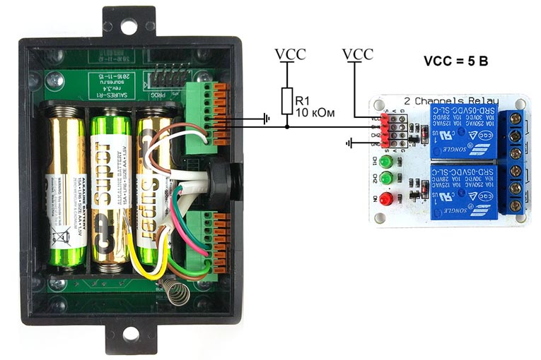

Поскольку электрифицированного шарового крана у нас не было, для проверки работы выходного канала управления мы подключили к нему модуль реле по следующей схеме:
В данном случае полярность подключения имеет значение: сигнальный провод шестого канала находится внизу, а провод земли – вверху, согласно рисунку выше. В отсутствие протечки на сигнальном проводе будет высокий уровень (почти 5 В) и реле будет включено. При появлении протечки на сигнальном проводе будет практически 0 В, и реле выключится. В реальной схеме, скорее всего, нужно, чтобы реле было выключено при отсутствии протечки. Для этого необходимо проинвертировать сигнал, подаваемый на модуль реле, например с помощью транзистора.
После настройки каналов следует нажать на вкладку «Выход», при этом УСПД закроет точку доступа по адресу 192.168.4.1 и перейдет в рабочий режим.

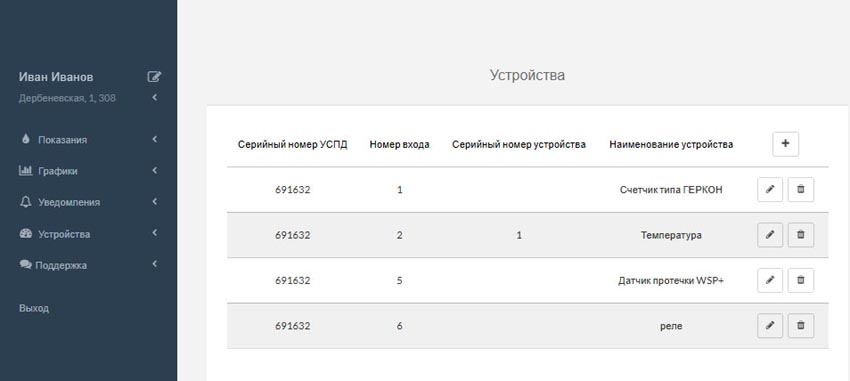

Теперь необходимо настроить типы подключенных к каналам устройств и параметры отправки уведомлений в личном кабинете, расположенном на сервере по адресу https://lk.saures.ru.
Перейдите на вкладку «Устройства» в левой части экрана. Нажав на «+» (добавить устройство), введите в соответствующие поля серийный номер УСПД, номер задействованного канала, серийный номер и наименование подключенного к нему устройству. Если устройство не имеет серийного номера, например, датчик протечки, то это поле можно оставить пустым. В поле «наименование» целесообразно указать понятное вам описание устройства и места его расположения, например: «протечка ванная», «протечка кухня», «счетчик холодной воды» и т.д. Для каждого подключенного к УСПД устройства настройка канала производится отдельно.

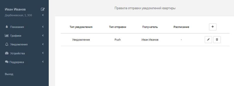

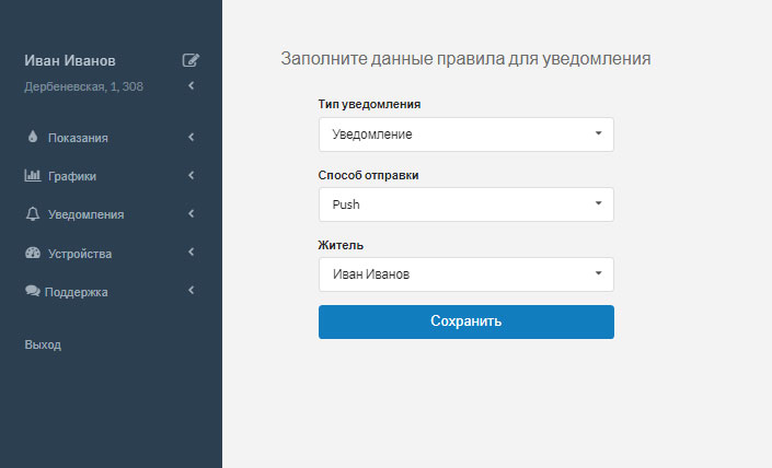

Далее настраиваем уведомления.
Перейдите на вкладку «Уведомления» и нажмите кнопку «Настройки уведомлений». Нажав на «+» (добавить уведомление), настройте правило отправки уведомлений. Уведомления могут отправляться в виде PUSH и E-mail сообщений. Можно настроить отправку текущих показаний в назначенный день и час. Также можно настроить способы и адреса получения уведомлений и ошибок. К уведомлениям относятся: перерасход, протечка и т.д., то есть все отклонения от нормального расходования ресурсов. К ошибкам относятся: низкий уровень заряда батареи, вскрытие корпуса, не выход устройства на связь с облаком более трех суток и т.д., то есть все, что связано с работой самого устройства.
Следует отметить, что для работы PUSH уведомлений на смартфоне должно быть установлено мобильное приложение SAURES, в нём должна быть выполнена авторизация входа в ваш личный кабинет, также должен быть активен доступ в Интернет по Wi-Fi или по мобильному GSM.

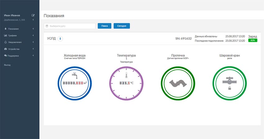

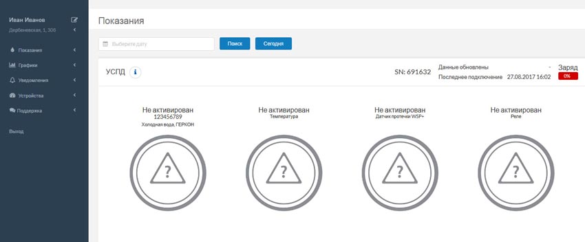

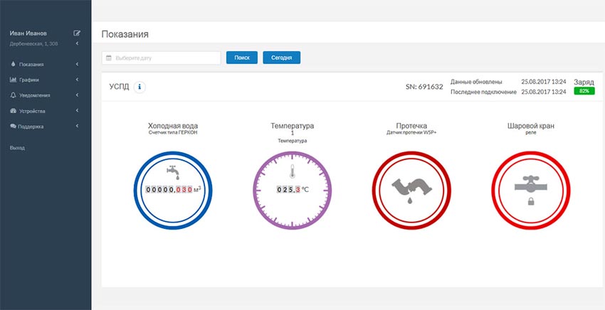

После произведения всех настроек и их сохранения перейдем на вкладку «Показания». При первом после настойки переходе на эту вкладку состояния всех датчиков не определены, поскольку УСПД еще ни разу не передавал данные. Инициируем передачу данных, нажимая и удерживая кнопку немедленной отправки данных до включения синего индикатора.
Процесс отправки данных делится на два этапа. Вначале модуль пытается подключиться к точкам доступа (основной и резервной), заданным в настройках. При этом непрерывно мигает зеленый индикатор с частотой 2 раза в секунду. Если связь с точкой доступа установлена, УСПД переходит к передаче данных. При этом зеленый индикатор мигает 2 раза за 0.5 с – пауза – 2 раза за 0.5 с и т.д. После успешной передачи все индикаторы гаснут. Если включится и погаснет красный индикатор, значит произошла ошибка либо при подключении к точке доступа, либо при передаче данных.

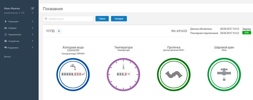

Если передача данных была успешной, на вкладке показания появятся статусы всех настроенных каналов и их показания, а также состояние заряда батарей.

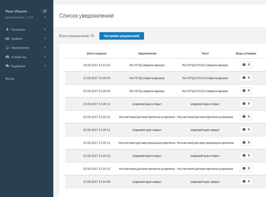

Зайдя на вкладку «Уведомления» можно просмотреть все уведомления, отправленные модулем.
А вот как меняется информация на экране при срабатывании УСПД от датчика протечки:
Соответственно, если это было настроено, приходит PUSH уведомление на смартфон или сообщение на E-mail. После высыхания датчика высылается сообщения об устранении протечки, и показания в личном кабинете приходят в прежний вид.

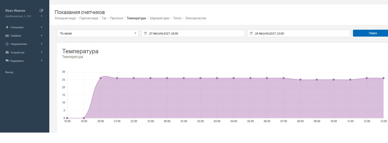

Если не было указано иначе, показания, снимаемые раз в каждый час передаются на сервер один раз в сутки.
На вкладке «Графики» можно увидеть визуализированную информацию.

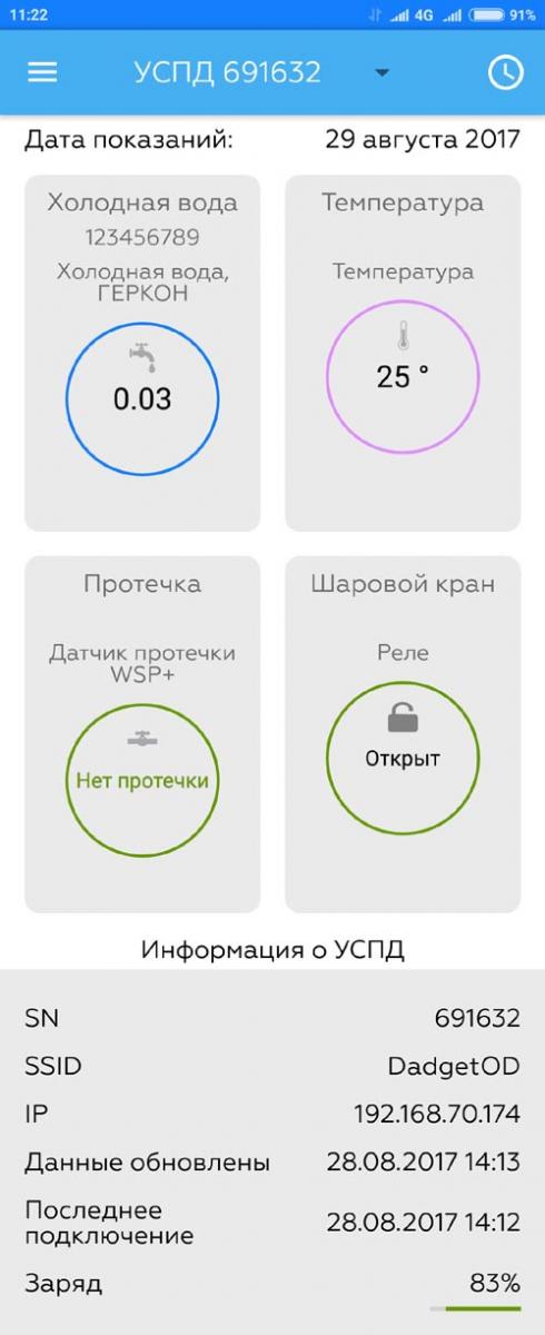

А вот как выглядит информация в мобильном приложении:
