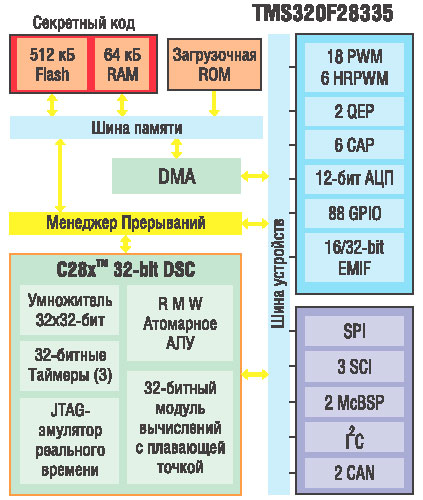

Компания Texas Instruments анонсировала серию новых цифровых сигнальных контроллеров TMS320F283x. Контроллеры имеют производительность до 300 миллионов инструкций с плавающей точкой в секунду (MFLOPS), работают на частоте 150 МГц и являются самыми дешевыми контроллерами с плавающей точкой.
Разработчики программного обеспечения обычно начинают разработку алгоритма, используя арифметику с плавающей точкой. Затем преобразуют полученный код для запуска его на процессоре с фиксированной точкой. Используя новые микроконтроллеры TMS320F283x от компании Texas Instruments, можно избежать этого этапа разработки.
Ядро новых цифровых сигнальных контроллеров представлено на рисунке. Все контроллеры семейства F2833x являются высокоинтегрированными устройствами и содержат 12-битный 16-канальный АЦП, работающий со скоростью 12,5 MSPS (на сегодняшний день самый быстрый АЦП, встроенный в цифровой сигнальный контроллер), до 18 каналов ШИМ, шесть из которых – с разрешающей способностью 150 пс. Последовательные интерфейсы включают: CAN, I2C, UART, SPI и McBSP. Вся встроенная Flash и 32 кбайт RAM защищены 256-битным паролем. 16/32-битный интерфейс внешней памяти поддерживает асинхронную SRAM, flash, ROM. Контроллер имеет 88 цифровых портов ввода/вывода.
