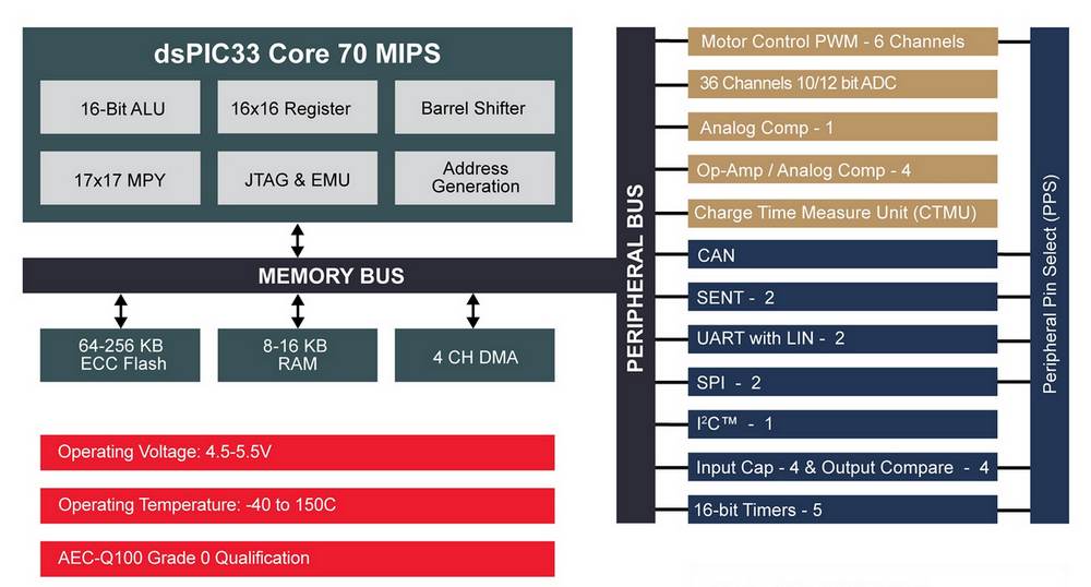

Блок-схема: Цифровые Сигнальные Контроллеры Microchip серии dsPIC33

Основные характеристики цифровых сигнальных контроллеров dsPIC33 "EV":
  • ядро:
    • 16-разярдное ядро dsPIC33E, производительность 70 MIPS;
    • два 40-разрядных аккумулятора;
    • алгоритм коррекции ошибок Flash-памяти;
    • поддержка 32-битного умножения;
    • 4-канальный контроллер DMA;
    • встроенная Flash-память 256 Кбайт, ОЗУ 16 Кбайт;
  • аналоговая периферия:
    • многоканальный конфигурируемый 12-разрядный АЦП с гибкими и независимыми источниками синхронизации;
    • 4 аналоговых компаратора с возможностью непосредственного подключения к АЦП;
    • специализированный компаратор и 7-разрядный ЦАП;
    • программируемый источник опорного напряжения;
    • встроенный модуль измерения времени заряда для реализации сенсорного интерфейса;
    • встроенный датчик температуры;
  • таймеры-счетчики:
    • пять 16-разрядных и два 32-разрядных таймера-счетчика, отдельный специализированный таймер для синхронизации АЦП;
    • четыре модуля захвата/сравнения;
  • коммуникационные интерфейсы:
    • два модуля USART с поддержкой адресации и расширенным функционалом (6.25 Мбит/с) ;
    • два канала интерфейса SPI (15 Мбит/с);
    • один канал I2C;
    • два канала обмена данными по протоколу SENT для подключения автомобильных датчиков;
    • CAN интерфейс;
  • высокоскоростной 16-разрядный ШИМ:
    • 6 выходов ШИМ (три генератора);
    • конфигурируемый генератор «мертвого» времени;
    • поддержка множества режимов работы (преобразователи DC/DC, AC/DC, инверторы, корректоры коэффициента мощности, управление освещением, управление различными типами электродвигателей);
    • программируемые входы сигналов неисправности;
    • гибкая конфигурация для синхронизации с АЦП;
  • до 53 линий ввода/вывода общего назначения;
  • дополнительные функции безопасности:
    • оконный сторожевой таймер;
    • резервный системный осциллятор;
    • система контроля тактовой частоты;
    • специализированный таймер безопасности;
  • рабочий диапазон температуры от -40 °С до +150 °С;
  • диапазон напряжения питания 4.5 В – 5.5 В.
