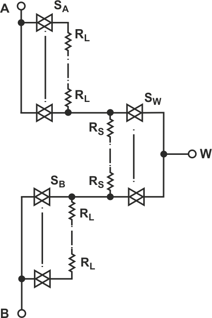

Рисунок 1. Внутренняя структура цифрового потенциометра.

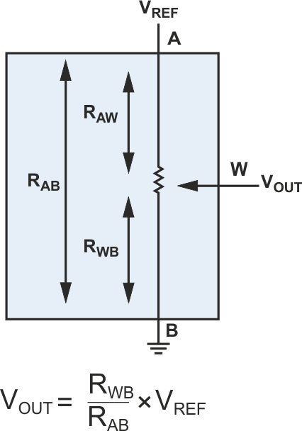

Цифровые потенциометры в качестве аттенюаторов
В этом режиме цифровой потенциометр аналогичен цифроаналоговому преобразователю (ЦАП) с низким разрешением. Схема включения, а также некоторые часто используемые обозначения и передаточная функция приведены на Рисунке 2. Сопротивление между крайними выводами A и B потенциометра обозначается RAB. Сопротивления между концами потенциометра и его движком обозначаются RAW и RWB.
Цифровые потенциометры против механических: специфика разработки высококачественных систем
Рисунок 2. Цифровой потенциометр как ЦАП
Чтобы правильно выбрать цифровой потенциометр для этой схемы, необходимо в первую очередь оценить его три ключевых параметра: диапазон напряжений питания, разрешение и линейность.
Наиболее важными параметрами являются напряжение питания (1) и разрешение (2), поскольку они определяют рабочий диапазон входных напряжений и количество различных уровней сопротивления, которые можно получить с помощью потенциометра. Для характеристики линейности цифровых потенциометров используются те же параметры, что и для ЦАП: интегральная и цифровая нелинейность. Интегральная нелинейность определяет максимальное отклонение передаточной характеристики цифрового потенциометра от идеальной прямой линии, проведенной из начала координат в точку полной шкалы. Цифровая нелинейность характеризует разницу между реальной и идеальной передаточными функциями для последовательных кодов.

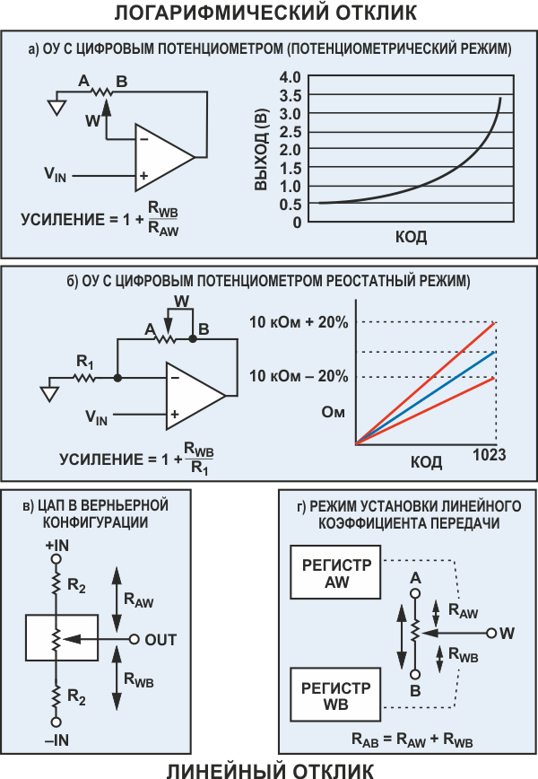

Регулировка коэффициента усиления ОУ с помощью цифрового потенциометра
Цифровые потенциометры очень удобны для управления усилением ОУ. С помощью цифрового потенциометра можно точно устанавливать соотношение Rb/Ra, определяющее усиление схемы. Подобные усилители широко используются для регулировки громкости, калибровки датчиков, управления яркостью и контрастностью ЖК экранов. При этом нельзя упускать из виду целый ряд важных характеристик цифровых потенциометров.
При потенциометрическом включении цифрового потенциометра необходимо помнить о том, что сопротивления его верхнего и нижнего плеч изменяются от нуля до максимального значения. Поскольку сопротивление RAW увеличивается, а RBW уменьшается, передаточная функция принимает логарифмический характер (Рисунок 3а), наилучшим образом соответствуя особенностям зрительного и слухового восприятия человека.
Рисунок 3. Схемы включения цифрового потенциометра.
Если требуется линейный характер регулировочной функции, цифровой потенциометр можно включить в режиме реостата (Рисунок 3б), в режиме ЦАП с верньером (Рисунок 3в) или в режиме установки линейного коэффициента передачи – специфической функции, доступной только в приборах семейства digiPOT+ компании ADI, например, в AD5144 (Рисунок 3г).
Реостатный режим с дискретным резистором
При использовании цифрового потенциометра в реостатном включении с последовательным постоянным резистором (Рисунок 3б) регулировочная характеристика усилителя может быть линеаризована. Эта схема проста, но требует учета ряда особенностей, обеспечивающих необходимую точность системы.
Сопротивления как механических, так и цифровых потенциометров по разным причинам отклоняются от своих номинальных значений. Допуск сопротивлений механических потенциометров определяется сложностью достижения воспроизводимости в условиях массового производства. Отклонение сопротивлений цифровых потенциометров также связано с особенностями технологического процесса, но в сравнении с механическими приборами повторяемость его значений намного выше.
Отклонение сопротивления дискретного резистора для поверхностного монтажа может быть меньше 1%, но разброс сопротивлений между концами некоторых цифровых потенциометров иногда достигает 20%. Именно это несоответствие может привести к потере разрешения и стать серьезной проблемой, особенно в приложениях без обратной связи, где использование управления для компенсации ошибки нецелесообразно. Там, где контроль возможен, присущая цифровым потенциометрам гибкость позволяет с помощью простейшей процедуры калибровки установить движок в нужное положение и компенсировать любое смещение.
В номенклатуре цифровых потенциометров Analog Devices имеются приборы с допусками от 20% до 1%, отвечающие самым строгим требованиям повторяемости и точности. Для некоторых цифровых потенциометров, таких как AD5258/AD5259, выполняются заводские измерения величины погрешности, результаты которых сохраняются в доступной пользователю памяти, и могут служить для согласования резисторов при производстве.
Режим установки линейного коэффициента передачи

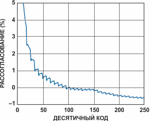

Последним способом является режим установки линейного коэффициента передачи – эксклюзивная функция семейства digiPOT+ компании ADI. Каким образом эта патентованная архитектура позволяет независимо программировать сопротивления каждого плеча RAW и RWB, показано на Рисунке 3г. Этот режим дает возможность обеспечить линейную передаточную характеристику, зафиксировав сопротивления одного плеча (RWB) и изменяя сопротивление другого (RAW). Такой режим аналогичен реостатному включению потенциометра с дискретным резистором, однако общая погрешность допуска в этом случае меньше 1%, даже без использования каких-либо комбинаций дополнительных последовательных или параллельных резисторов.
Рисунок 4. Ошибка рассогласования для цифрового
потенциометра с сопротивлением 10 кОм.
Это связано с тем, что погрешность сопротивлений одинакова для резисторных цепочек обоих плеч потенциометра, и поэтому может не учитываться. Рисунок 4 показывает, что ошибка рассогласования минимальна при больших значениях кода. В первой четверти шкалы рассогласование превышает ±1% из-за дополнительных ошибок, вносимых сопротивлениями внутренних КМОП переключателей, которые нельзя игнорировать.
