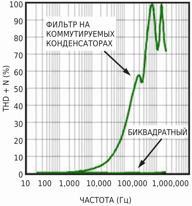

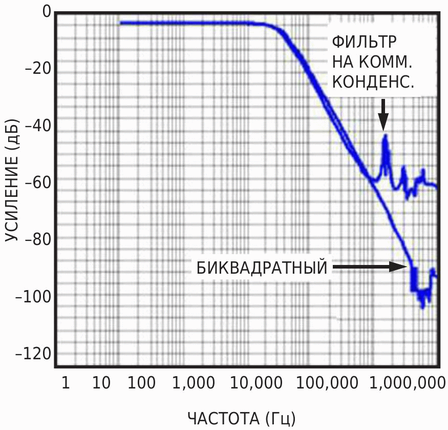

где RIC1, RIC2 и RIC3 – входные сопротивления цифровых потенциометров IC1, IC2 и IC3, соответственно. Схема на Рисунке 1 существенно сложнее, чем схема с коммутируемыми конденсаторами, обычно реализуемая в интегральном исполнении, но шумы переключения и узкая полоса пропускания фильтра с коммутируемыми конденсаторами во многих приложениях неприемлемы (Рисунок 2). Биквадратный фильтр обеспечивает лучшие частотные и шумовые характеристики в обмен на большую площадь, занимаемую на печатной плате. А поскольку монолитные фильтры с переключаемыми конденсаторами обычно дороги, биквадратная схема на Рисунке 1 может быть конкурентоспособным по цене решением. Для многих приложений с фильтрами требуется более высокое напряжение питания, работа с биполярными сигналами или и то, и другое, поэтому однополярного источника питания 5 В, используемого в большинстве фильтров на коммутируемых конденсаторах, может быть недостаточно для конкретного приложения. Реализовать фильтр с шинами питания ±15 В можно с помощью цифровых потенциометров и высоковольтных операционных усилителей, таких как MAX5438 и MAX437.
а) Шумы (а) и низкая полоса пропускания (б) портят характеристики фильтров на коммутируемых конденсаторах. Биквадратный фильтр на Рисунке 1 поддерживает значение THD+N (общие гармонические искажения плюс шум) менее 1% в диапазоне частот от 20 Гц до 200 кГц.
б) Шумы (а) и низкая полоса пропускания (б) портят характеристики фильтров на коммутируемых конденсаторах. Биквадратный фильтр на Рисунке 1 поддерживает значение THD+N (общие гармонические искажения плюс шум) менее 1% в диапазоне частот от 20 Гц до 200 кГц.
Рисунок 2. Шумы (а) и низкая полоса пропускания (б) портят характеристики фильтров

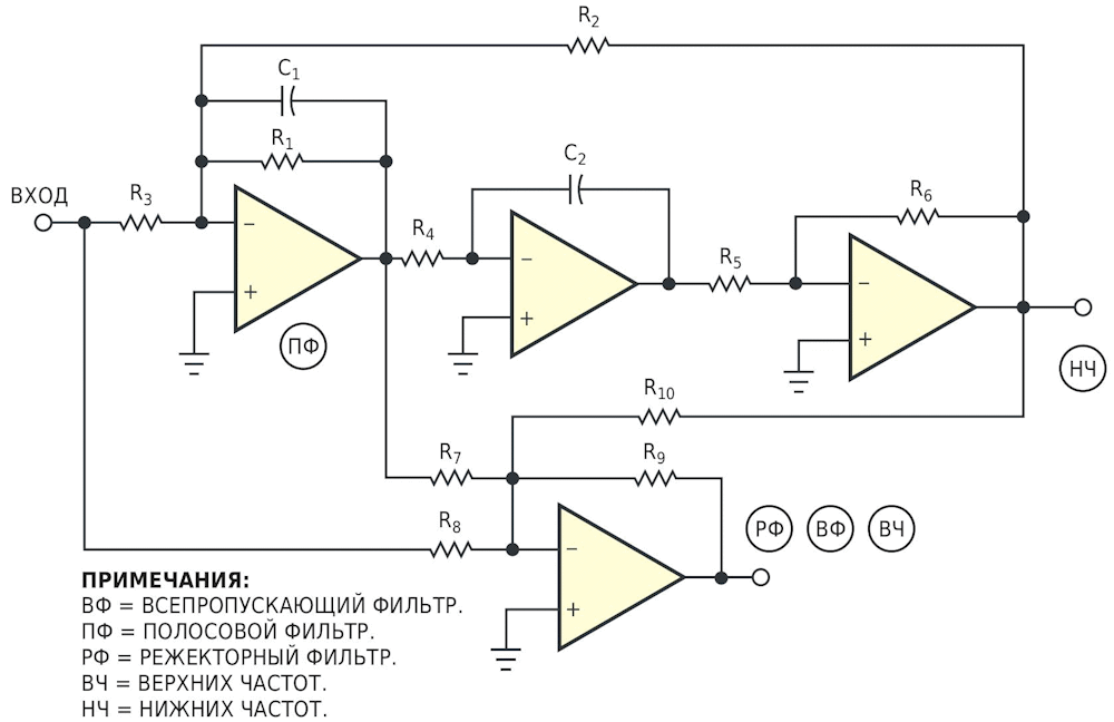

Использование биквадратного фильтра не ограничивается только фильтрацией нижних частот. Добавив четвертый операционный усилитель к выбранным клеммам исходного низкочастотного фильтра нижних частот (Рисунок 3), можно реализовать фильтр верхних частот, полосовой, режекторный и всепропускающий фильтры.
Угловая частота, добротность и коэффициент усиления этого биквадратного аналогового фильтра регулируются цифровыми потенциометрами.
Рисунок 3. Стандартная биквадратная схема выполняет функции низкочастотного и полосового
фильтра, а добавление четвертого операционного усилителя добавляет функцию фильтра
верхних частот. Удаление резистора R10 и регулировка номиналов различных компонентов
дают режекторный, полосовой или всепропускающий фильтры.
