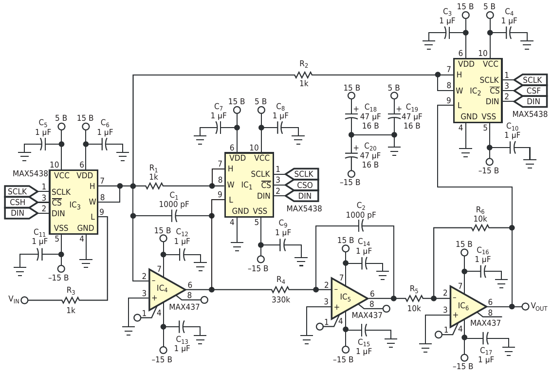

Угловая частота, добротность и …
Угловая частота, добротность и коэффициент усиления этого биквадратного аналогового фильтра регулируются цифровыми потенциометрами

Статья «
Цифровые потенциометры программируют биквадратный фильтр
Рисунок 1. Угловая частота, добротность и коэффициент усиления этого биквадратного аналогового фильтра регулируются цифровыми потенциометрами
Рисунок 2. Шумы (а) и низкая полоса пропускания (б) портят характеристики фильтров на коммутируемых конденсаторах. Биквадратный фильтр на Рисунке 1 поддерживает значение THD+N (общие гармонические искажения плюс шум) менее 1% в диапазоне частот от 20 Гц до 200 кГц
Рисунок 3. Стандартная биквадратная схема выполняет функции низкочастотного и полосового фильтра, а добавление четвертого операционного усилителя добавляет функцию фильтра верхних частот. Удаление резистора R
