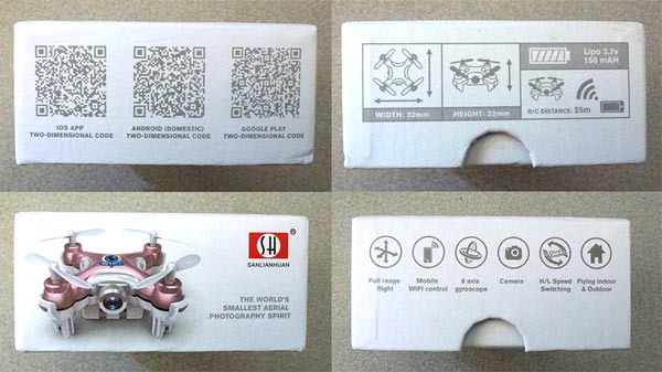

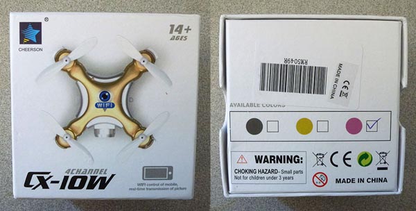

Начнем с нескольких фотографий упаковки (Рисунки 1 и 2); на этот раз коробка намного меньше, поскольку в ней нет автономного пульта дистанционного управления.

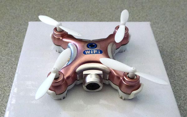

Как можно увидеть из надписей на коробке, CX-10W поставляется в трех различных цветах. Мне случайно достался розовый вариант (Рисунок 3).

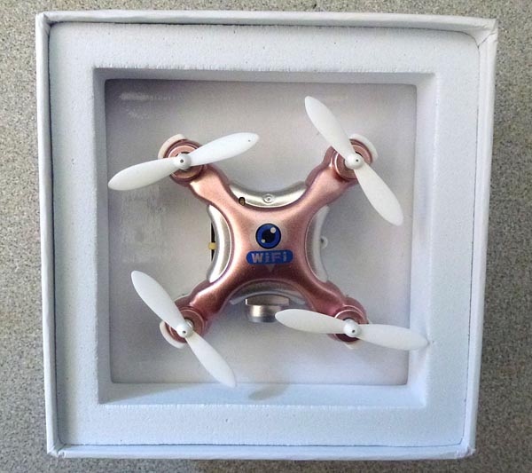

Здесь дрон вынут из коробки, но пока еще находится в удерживающем устройстве (Рисунок 4).

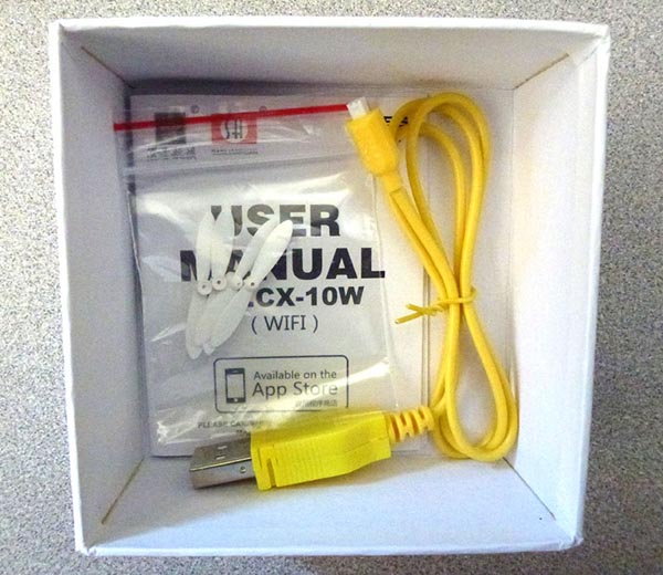

А здесь то, что находится под ним: зарядный кабель, четыре запасных лопасти и, как обычно скупая, инструкция для пользователя (Рисунок 5).

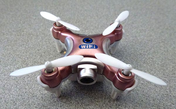

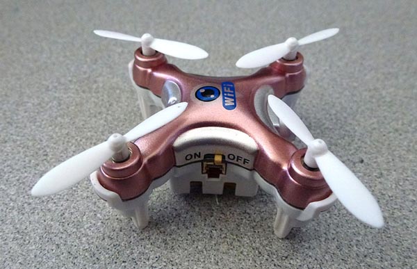

Это фотографии дрона со стороны камеры и входа кабеля USB (Рисунки 6 и 7).

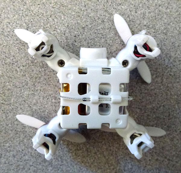

А здесь вид снизу (Рисунок 8); как и другие дроны Cheerson, этот сажать на воду не рекомендуется.
Дрон транслирует потоковое видео
Рисунок 8.
Посмотрите внимательно, и вы увидите что-то, чего не было у CX-10 или CX-10C – внешнюю антенну.
По причинам, которые прояснятся чуть позже, я абсолютно уверен, что это для 2.4 ГГц Wi-Fi.

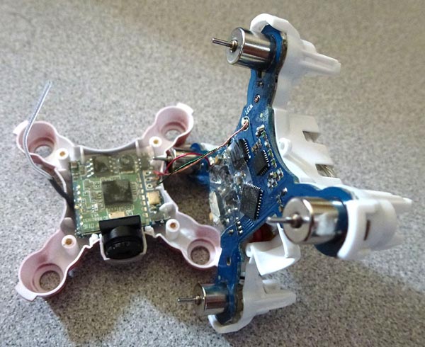

Вывернем четыре винта с обратной стороны дрона, снимем защелки на концах каждого ротора, и две половины устройства легко разъединятся (Рисунок 9).

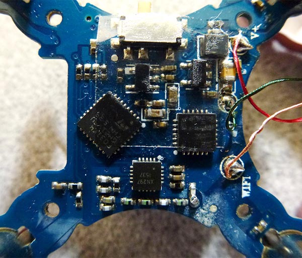

Для начала посмотрим на одну из сторон нижней платы (Рисунок 10).
Рисунок 10.
Изолирующая пластиковая лента несколько искажает маркировку на корпусах, но ее удаление только делает эту маркировку еще более неразборчивой. Таким образом, вам придется поверить мне, что это в точности те же самые три основные микросхемы, которые мы видели в CX-10 и CX-10C:
Внизу приемопередатчик 2.4 ГГц XN297 фирмы Panchip Microelectronics, предназначенный для беспроводных мышей и других приложений.
Выше и правее XN297 расположена МЭМС микросхема MPU-6050 компании InvenSense, в которой трехосевой гироскоп и трехосевой акселерометр объединены с процессором управления движением.
И, наконец, слева от MPU-6050 находится микроконтроллер STM32F031K с ядром ARM Cortex-M0.

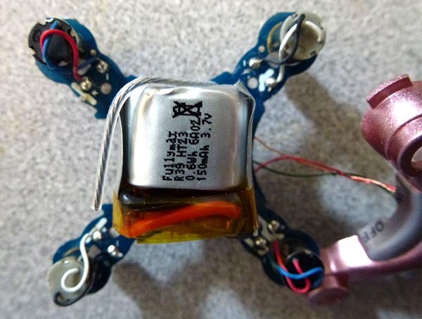

Переверните плату другой стороной, и помимо аккумулятора, вы увидите еще одну антенну (Рисунок 11). С учетом того, что расположено на противоположной стороне платы, вероятно, это относится к поддержке фирменного протокола 2.4 ГГц компании Panchip.

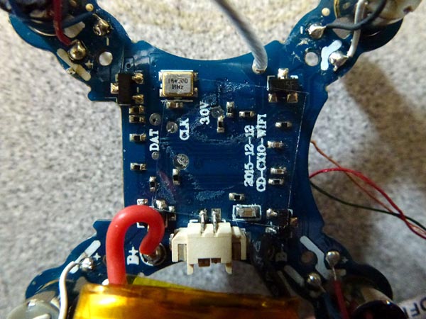

Отогните антенну в одну строну, сдвиньте аккумулятор в другую, и вы увидите… не так много (Рисунок 12).
Рисунок 12.
А теперь перейдем к верхней печатной плате. Как вы уже можете понять из маркировки на другой плате, одна из функций этой платы – Wi-Fi (остальные два провода относятся к питанию и земле). И в самом деле, микросхема в центре – это приемопередатчик 802.11 семейства 88W компании Marvell (Рисунок 13).

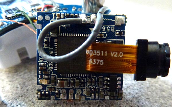

Те же искажения из-за пластиковой ленты, как и в предыдущий раз, заставили поломать голову. Однако моя зоркая племянница сказала, что это микросхема 88W8301, которая, как мне кажется, в списке стандартных компонентов Marvell отсутствует. Поклонники этих квадрокоптеров уже взломали поток беспроводных данных, которыми дрон обменивается с устройством управления на Android или iOS, так что, вероятно, вскоре мы узнаем больше. Независимо от точности идентификации, вы можете также различать паяное соединение для антенны Wi-Fi слева от микросхемы трансивера Marvell. А перевернув плату другой стороной, вы разглядите антенну намного лучше. Заодно вы сможете увидеть СнК для фото/видео камеры, а также и саму камеру. И та, и другая выглядят точно так же, как на CX-10C, однако, к сожалению, определить тип СнК опять оказалось невозможно из-за отсутствия маркировки на корпусе (Рисунок 14).
