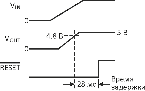

Первый раз я обжегся на 555 в 1980-х, когда пытался использовать один из таймеров в качестве генератора сброса в коммуникационной системе военного назначения (Рисунок 1). Включив питание, я не увидел на выходе 555 ничего похожего на импульс ждущего мультивибратора. По счастью, в Лаборатории электромагнитных систем (теперь TRW) нашлись «ветераны» аналоговой техники, которые смогли все объяснить. Они сказали, что в своей основе этот чип цифровой. Все могло пойти не так, в зависимости от того, насколько быстро или медленно нарастало напряжение на шине питания. Кроме того, на ней всегда хватает бросков от реле или силовых ключей. В определенных случаях сделать характеристики микросхемы непредсказуемыми могли также быстрые изменения потребляемой мощности.
Так что же, в конце концов, представляет собой таймер 555?
Рисунок 1. Эта временная диаграмма показывает, как с задержкой
28 мс формируется импульс RESET после того, как
напряжение питания достигает уровня 4.8 В.

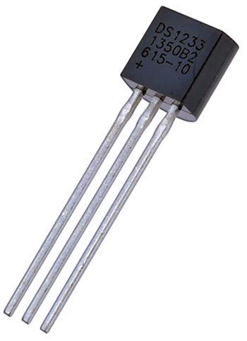

Когда я спросил их, что же мне делать, все дружно ответили: «Ты должен сделать схему сброса на нескольких дискретных транзисторах с конденсаторами и резисторами и глубоко понять, как она работает при всех этих условиях». К счастью, с тех пор такие компании как Maxim разработали целые семейства микросхем сброса с очень предсказуемым поведением, позволяющие сэкономить место и деньги по сравнению с дискретными схемами (Рисунок 2). Пожалуйста, заплатите Maxim все, что они просят, а не думайте, что сможете обойтись дешевым таймером 555.
Рисунок 2. Супервизор питания DS1233 компании
Maxim впускается либо в небольшом
корпусе TO-92, либо в корпусе для
поверхностного монтажа SOT-223.

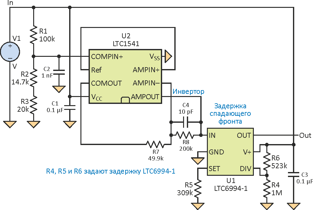

К счастью, так же, как Maxim решила ваши проблемы сброса по включению питания, Linear Technology решила проблемы стабильности временных интервалов, выпустив линейку микросхем TimerBlox. Впрочем, Linear утверждает, что TimerBlox могут с равным успехом использоваться и для сброса по включению питания (Рисунок 3). Разбираться в этих микросхемах на уровне транзисторов предоставим их разработчикам, а нам, чтобы понять, как они работают, будет достаточно IBIS аппроксимации их цифрового поведения.
Рисунок 3. Эту схему сброса по включению питания Linear Technology разработала
на основе своих микросхем TimerBlox.

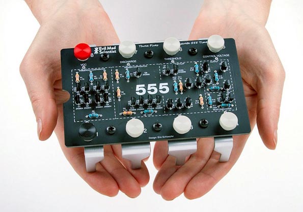

Реальная ценность 555 состоит в том, что он учит основам электроники. Для этого у нас есть фантастический набор 555, сделанный на дискретных транзисторах (Рисунок 5). Этот набор позволит вам добраться осциллографом до всех внутренних точек и понять, как же на самом деле работает этот чип. Обратите внимание, что он основан на схеме биполярного 555, а не на КМОП версии Intersil.
Рисунок 5. Набор дискретных компонентов для сборки таймера 555
поможет вам изучить многие принципы работы схемы.
