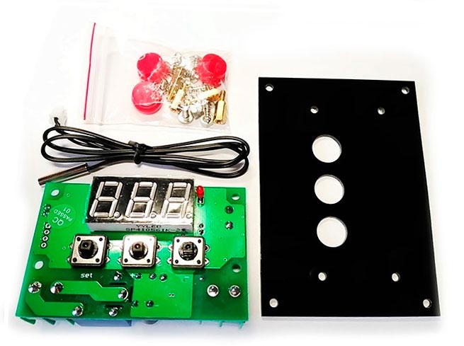

Комплект поставки:
  • термостат;
  • датчик температуры;
  • лицевая панель;
  • колпачки на кнопки;
  • латунные стойки и винты для крепления.

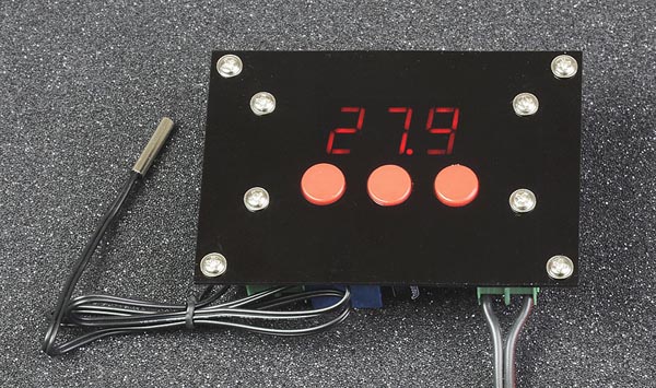

Обзор термостата MP8030R
Устройство с успехом может быть применено для поддержания температуры в теплицах, инкубаторах, бытовых и производственных помещениях, в системах «теплый пол», незамерзающих водосливах, морозильных камерах, бассейнах и многом другом.

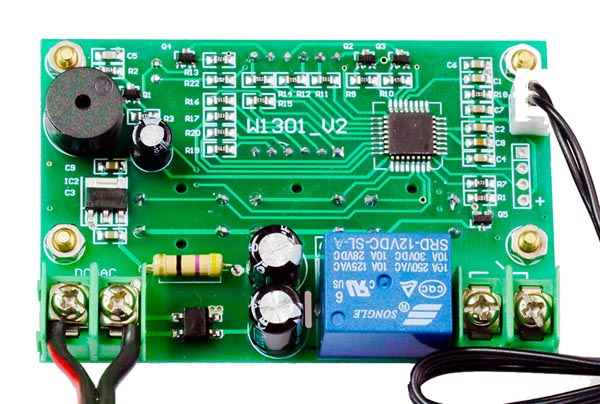

Модуль MP8030R предназначен для установки на переднюю панель корпуса или аппаратный щит, и имеет, в свою очередь, съемную лицевую панель из темного акрила, служащую также оптическим фильтром для трех семисегментных светодиодных индикаторов красного цвета.
В качестве датчика температуры используется аналоговый герметичный термистор NTC3435 (Negative Temperature Coefficient) с сопротивлением 10 кОм при температуре 25 °С и погрешностью 0.5%. Сопротивление такого датчика падает при повышении температуры и повышается при понижении температуры. Кабель датчика имеет длину около 50 см и подключатся к плате с помощью разъема. Смонтированный на плате трехразрядный светодиодный индикатор служит для отображения текущей температуры и управления режимами работы и настройками прибора. Термостат также имеет три кнопки управления, светодиод, который светится, когда реле термостата включено и пьезодинамик.
Основой модуля MP8030R является микроконтроллер общего назначения STM8S003F3P6 с максимальной частотой ядра 16 МГц.

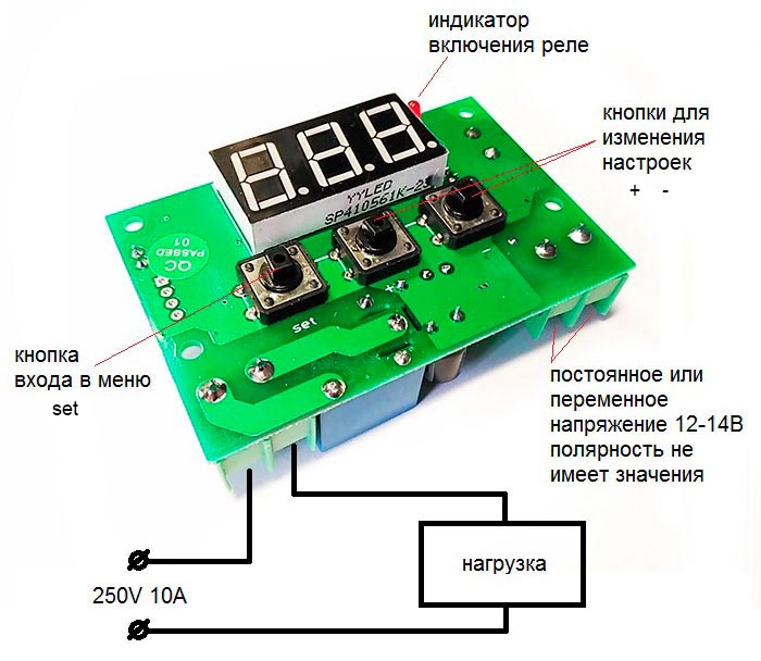

Особенностью термостата является реализация его питания. Устройство питается постоянным или переменным током напряжением 12-14 В. При этом полярность подключения постоянного напряжения не имеет значения. Реле термостата имеет программно настраиваемую задержку включения.

Семисегментный индикатор будет показывать «LLL», в случае, если температурный сенсор не подсоединен, «HHH» – если температура находится вне диапазона измерений или вход сенсора замкнут. В последнем случае реле термостата будет выключено. В случае достижения выставленной температуры срабатывания предупреждения (по умолчанию 110 °С) на индикаторе будет отображаться «---» , а также будет раздаваться периодический звуковой сигнал.
При включении питания устройства и подключенном датчике температуры индикатор будет показывать текущую температуру. Частота обновления информации на индикаторе зависит от скорости изменения температуры: при быстром изменении температуры информация обновляется раз в полсекунды, при медленном – раз в несколько секунд.
При нажатии на кнопку входа в меню «set» цифры на индикаторе начинают мигать. Это режим установки контролируемой температуры. Она устанавливается кнопками «+» и «–». Если на эти кнопки не нажимать, то через 5 с термостат возвращается в нормальный режим. Выставленное значение записывается в энергонезависимую память микроконтроллера и действует после повторной подачи питания на устройство.
Если термостат работает в режиме охлаждения (С – cooling, этот режим установлен по умолчанию), то реле термостата будет замыкать свои контакты при нагревании датчика до температуры, равной сумме выставленной контролируемой температуры и температуры гистерезиса (по умолчанию 2 °С). Контакты реле будут разомкнуты при охлаждении датчика до контролируемой температуры. Например, если контролируемая температура равна 25°С, значение гистерезиса – 2 °С, то контакты реле замкнутся при достижении 27 °С, а разомкнутся при снижении ее до 25 °С.
Если установлен режим нагрева (H – heating), то контакты реле разомкнутся при нагреве датчика до контролируемой температуры, а замкнутся при охлаждении до температуры, определяемой как разность контролируемой температуры и значения гистерезиса. Например, при контролируемой температуре 25 °С и гистерезисе 2°С контакты реле разомкнутся при нагреве до 25 °С, а замкнутся при охлаждении до 23 °С.
