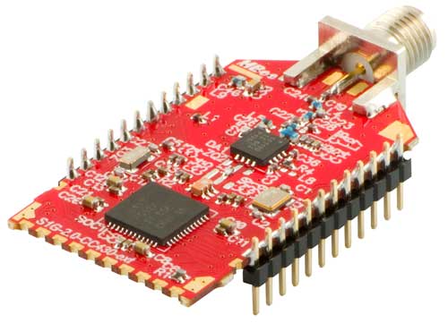

Радиомодули большой выходной мощности семейства MBee-868-2.0 компании «Системы, Модули и Компоненты» (Рис. 1) работают на частоте 868 МГц и предназначены для использования в составе систем беспроводной передачи данных и управления, промышленной телеметрии и системах безопасности. Модули разработаны на основе семейства микросхем CC430 типа SoC (System-on-Chip, Система-на-Кристалле) фирмы Texas Instruments и поддерживают протоколы 6LoWPAN и SimpliciTI. Используемый частотный диапазон и высокая выходная мощность обеспечивают устойчивую связь на расстоянии десятков километров в зоне прямой видимости, позволяя развертывать системы без установки дополнительных ретрансляторов.
Радиомодуль семейства MBee-868-2.0
Рис. 1. Радиомодуль семейства MBee-868-2.0.
Производитель модулей позиционирует свои изделия как гибкие и настраиваемые под реальное применение решения. Возникающие в процессе создания требуемой системы вопросы, связанные с модулями MBee, могут быть оперативно учтены, а программное обеспечение модулей, при необходимости может быть изменено и оптимизировано под нужды клиента.

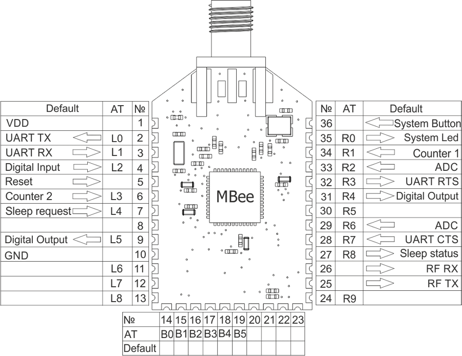

Линии ввода/вывода
Радиомодули MBee-868-2.0 имеют 25 линий ввода/вывода с возможностью настройки режимов работы и управления состоянием. Для настройки режимов работы линий используются AT-команды или API-фреймы. Соответствие AT-команды выводу радиомодуля MBee-868, а также назначения «по умолчанию», достаточные для решения 90% типовых задач, приведены на Рис. 2. В Таблице 3 приведены доступные режимы работы линий ввода/ вывода, параметр AT-команды, назначающий данный режим и список выводов радиомодуля MBee-868, поддерживающих данный режим.
Соответствие AT-команд выводам радиомодуля MBee-868-2.0
Рис. 2. Соответствие AT-команд выводам радиомодуля MBee-868-2.0.
Таблица 3. Доступные режимы работы линий ввода/вывода
Режим работы Параметр Выводы модуля Примечание
DISABLED 0 2-4, 6, 7, 9, 11-19, 24, 27-35 Вывод не используется
NOT AVAILABLE 1 15 Вывод не доступен
ADC 2 29, 30, 33-35 Аналоговый вход
DIGITAL INPUT 3 2-4, 6, 7, 9, 11-19, 24, 27-35 Цифровой вход
DIGITAL OUTPUT LOW 4 2-4, 6, 7, 9, 11-19, 24, 27-35 Цифровой выход, низкий уровень
DIGITAL OUTPUT HIGH 5 2-4, 6, 7, 9, 11-19, 24, 27-35 Цифровой выход, высокий уровень
UART TX 6 2-4, 6, 7, 9, 11-15, 24, 27-35 Может быть присвоен только одной линии
UART RX 7 2-4, 6, 7, 9, 11-15, 24, 27-35 Может быть присвоен только одной линии
UART CTS 8 2-4, 6, 7, 9, 11-19, 24, 27-35 Может быть присвоен только одной линии
UART RTS 9 2-4, 6, 7, 9, 11-19, 24, 27-35 Может быть присвоен только одной линии
SYSTEM LED 10 2-4, 6, 7, 9, 11-19, 24, 27-35 Системный светодиод, индицирующий работу
в командном режиме. Может быть присвоен
только одной линии
SLEEPREQUEST 11 2-4, 6, 7, 9, 27-35 Может быть присвоен только одной линии
SLEEPSTATUS 12 2-4, 6, 7, 9, 11-19, 24, 27-35 Может быть присвоен только одной линии
COUNTER INPUT1 13 2-4, 6, 7, 9, 27-35 Счетный вход №1. Разрядность счетчика 4 байта.
Активный перепад отрицательный
COUNTERINPUT2 14 2-4, 6, 7, 9, 27-35 Счетный вход №2. Разрядность счетчика 4 байта.
WAKEUP INPUT
FALLING EDGE
15 2-4, 6, 7, 9, 27-35 Тревожный вход с отрицательным перепадом
WAKEUP INPUT
RISING EDGE
16 2-4, 6, 7, 9, 27-35 Тревожный вход с положительным перепадом
PWM1 17 2-4, 6, 7, 9, 11-15, 24, 27-35 ШИМ канал №1
PWM2 18 2-4, 6, 7, 9, 11-15, 24, 27-35 ШИМ канал №2
PWM3 19 2-4, 6, 7, 9, 11-15, 24, 27-35 ШИМ канал №3
PWM4 20 2-4, 6, 7, 9, 11-15, 24, 27-35 ШИМ канал №4
RS485 DIRECTION 21 2-4, 6, 7, 9, 11-19, 24, 27-35 Может быть присвоен только одной линии

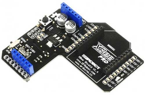

MBee + Arduino
Использование Arduino-совместимой платы расширения XBeeShield (Рис. 3) позволяет подключить радиомодули MBee-868-2.0 к платам Arduino UNO, например, DFRDUINOUNOR3. Доступная для бесплатного скачивания библиотека MBee предназначена для обеспечения взаимодействия двух платформ. Наличие в ней функции «callback» избавляет от необходимости "вручную" в функции «loop()» заниматься проверкой наличия поступивших от радиомодуля данных, а также автоматизируются многие действия, связанные с передачей пакетов.
Arduino-совместимая плата расширения XBeeShield
Рис. 3. Arduino-совместимая плата расширения XBeeShield.
Наличие большого количества настраиваемых линий ввода/ вывода, низкое энергопотребление, большая дальность связи и низкая стоимость радиомодулей семейства MBee-868-2.0 позволяют организовывать системы телеметрии и управления большой емкости с покрытием значительных площадей без использования дополнительных контроллеров. С помощью платы Arduino (или Arduino-совместимой), любой желающий может легко организовать Интернет-шлюз для беспроводной сети с практически неограниченным количеством узлов, построенной на радиомодулях MBee-868-2.0, вывести данные с них в облако и получить к ним доступ через Интернет с компьютера или смартфона.
