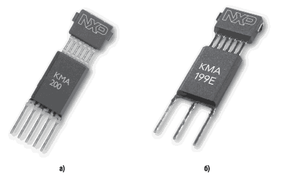

У NXP - тесные партнерские отношения со многими крупнейшими компаниями автомобильной отрасли. Так, например, Continental Tyres применяет в ABS-модулях датчики скорости вращения от NXP. Совместно с Siemens VDO был разработан уникальный датчик угла KMA200 (рис. 1а), представляющий собой самодостаточное комплексное решение, поскольку его схема состоит из двух блоков: непосредственно магниторезистивный элемент (датчик угла) и сигнальный процессор.
Магниторезистивные датчики угла поворота KMA200 (а) и KMA199E (б)
Рис. 1. Магниторезистивные датчики угла поворота KMA200 (а) и KMA199E (б)
Отличительные особенности KMA200:
  • защита от переполюсовки питания до 16,5 В;
  • максимальное превышение напряжения 32 В (400 мс);
  • отключение функций при превышении напряжения питания;
  • 4 аналоговых и 2 цифровых выхода (конфигурируемых пользователем);
  • EEPROM (программируемая пользователем);
  • автоматическая настройка смещения нуля;
  • Программируемый диапазон измерения угла Ј180°;
  • Диапазон рабочих температур от -40 до 160°С;
  • Подстройка смещения нуля;
  • Встроенная диагностика «на ходу» для всех основных функциональных блоков;
  • Функция отключения при постоянном превышенном напряжении.
Функции диагностики:
  • Контроль потери магнита;
  • Контроль температуры;
  • CRC для EEPROM и RAM;
  • Детектор сбоя генератора;
  • Сторожевой таймер.
Ввиду того, что для других приложений KMA200 выглядит несколько избыточным (не всегда нужны расширенные функции диагностики и защита от перенапряжения и переполюсовки), был разработан упрощенный датчик KMA199Е (рис. 1б).
Основные отличия KMA199Е от KMA200:
  • отсутствие диагностики (только CRC);
  • 1 аналоговый выход (цифровой отсутствует);
  • нет защиты от перенапряжения и переполюсовки;
  • 3-выводной корпус;
  • Более низкая стоимость.
