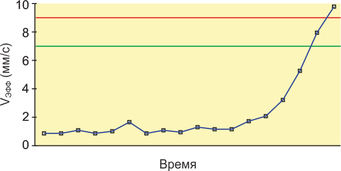

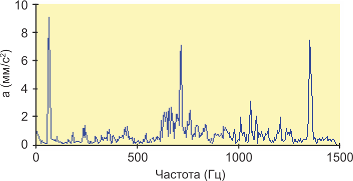

После того как будет зафиксировано превышение значения виброскорости относительно границ зон, свидетельствующее о возникновении проблемы, нужно будет проанализировать синхронизированный частотный спектр для получения дополнительных сведений о причине проблемы. Определить, стерлись ли зубья шестерни или искривился приводной вал, можно после выделения частей спектра и анализа гармоник. Графики на Рисунке 2 изображают рост виброскорости и превышение ее допустимого значения в процессе работы механизма (а), и частотный спектр при таком превышении (б).
Акселерометры Analog Devices для систем автоматического мониторинга состояния промышленного оборудования Акселерометры Analog Devices для систем автоматического мониторинга состояния промышленного оборудования
а) б)
Рисунок 2. Блок-схема алгоритма функционирования системы автоматического
мониторинга промышленного оборудования.
Простые механические проблемы, такие как слабая устойчивость опор, изогнутый приводной вал и износ подшипников скольжения, проявляются на частотах до 1 кГц. Износ зубцов на шестернях и неполадки в подшипниках качения могут наблюдаться в полосах частот до 6 кГц. Для раннего предупреждения износа таких подшипников или проблем, связанных со смазкой подшипников, специалисты предпочитают анализировать шум на частотах в диапазоне от 6 кГц до 10 кГц. Для этого требуются датчики с очень низким уровнем шума и широким диапазоном рабочих частот. Кроме того, иногда для контроля состояния элементов механического оборудования применяют метод ударного импульса и метод акустической эмиссии с использованием датчиков с резонансными частотами около 30 кГц.
