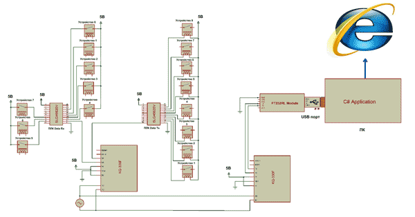

Принципиальная схема устройства
Принципиальная схема устройства приведена ниже (Рис. 1).
Рис. 1. Принципиальная схема устройства.
Как вы можете видеть на Рис. 1, микросхема SLG46620V (PLC Data Rx) получает информацию о состоянии всех восьми приборов от соответствующих реле. Реле коммутируют напряжение 5 В, которое также является и основным напряжением питания VDD. Когда поставщик электроэнергии или потребитель выключают устройства, то на соответствующем цифровом входе SLG46620V появляется низкий уровень. Эти данные пересылаются в модем KQ-330F, который передает их по сети второму модему KQ-330F.
Аналогичным образом команды от поставщика электроэнергии через модем KG-330F передаются в микросхему SLG46620V. Затем полученные данные распределяются по 5 В оптоизолированным реле, которые включают потребителей.
Следует отметить, что обмен сообщениями по линиям бытовой сети характеризуется высокой вероятностью потери данных. Чтобы этого избежать, провода, используемые на стороне низковольтной части, схемы должны быть очень короткими.

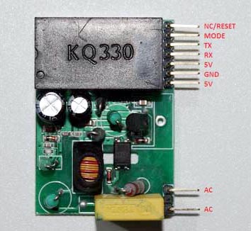

KQ-330F – модем для передачи данных по линиям бытовой сети
KQ-330F – 9-выводной малогабаритный высокоскоростной приемопередающий модуль. Он работает с напряжением сети 220 В и обеспечивает скорость передачи данных до 9600 бод/с.
Модуль KQ-330F
Рис. 2. Модуль KQ-330Fа.
На Рис. 2 представлены внешний вид и назначение выводов модуля KQ-330F. Подключение выводов двух модемов KQ-330F, используемых в схеме, приведено в таблице 1.

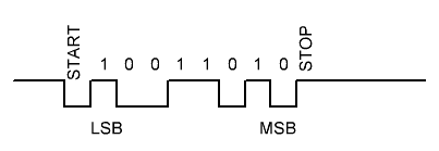

1. Пересылка данных. Старт-бит, 8 бит состояния и Стоп-бит
В нашем случае 10 бит (старт-бит, восемь бит статуса, стоп-бит) будут последовательно подаваться на вывод Pin12. Ниже показан пример потока данных.
Пример последовательного потока данных
Рис. 3. Пример последовательного потока данных.
Рис. 3 показывает, что по умолчанию на выводе Pin12 присутствует высокий сигнал HIGH. Когда мы готовы к передаче данных, мы отправляем старт-бит START (0), за которым следуют 8 бит состояния и стоп-бит STOP (1) в конце пакета.

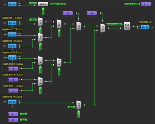

2. Схема обработки выходного потока данных
В конфигурации микросхемы GreenPAK мы использовали таблицы истинности (Look up tables, LUTs), чтобы объединить 10 бит пакета и вывести их на вывод Pin12.
Схема формирования выходного потока данных
Рис. 4. Схема формирования выходного потока данных.
Когда сигнал ENABLE_WRITE находится в низком состоянии LOW, на выходе Pin12 присутствует высокое состояние HIGH. После того, как ENABLE_WRITE переходит в высокое состояние HIGH, биты пакета данных последовательно подаются на вывод Pin12 с помощью мультиплексоров.
За ним бит статуса восьмого устройства на выходе формируется стоповый бит (VDD). Затем мы перезапускаем счетчик.
Вывод Pin12 подключен к KQ-330F. Так как требуемая скорость передачи составляет 9600 бод/с и 1/9600 = 0.000104 с, то сигнал синхронизации CLK от CNT0 GreenPAK устанавливается равным 104 мкс.

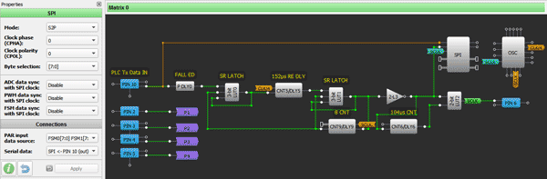

В данном случае наша цель заключается в преобразовании последовательного 8-битного пакета в 8 параллельных бит. Для этого необходимо подавать последовательный поток бит в блок SPI с правильной синхронизацией.

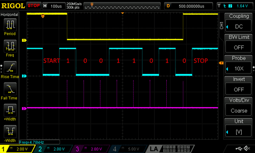

Осциллограммы сигналов
Рис. 6. Осциллограммы сигналов.
На Рис. 6 показаны осциллограммы необходимых сигналов, где:
  • Желтый: сигнал на выводе Pin7 (nCSB)
  • Синий: сигнал на выводе Pin10 (PLCTxData IN)
  • Розовый: сигнал на выводе Pin6 (SCLK)
Для обнаружения старт-бита START используется детектор на базе триггера P DLY0. Так как по умолчанию линия находится в высоком состоянии HIGH, а старт-бит переводит ее в низкое состояние LOW, то триггер настроен на срабатывание по спаду. Сигнал с детектора защелкивается с помощью SR-триггера 3-битного LUT0, который затем выдает высокое состояние HIGH. Через 152 мкс счетчик CNT5 формирует высокое состояние HIGH, которое защелкивается в RS-триггере 3-битного LUT1. Мы ожидали 152 мкс, чтобы первый тактовый импульс SCLK оказался в середине первого переданного бита. В примере на Рис. 6 первый бит имеет высокое состояние HIGH. Оба RS-триггера будут удерживаться в высоком состоянии до тех пор, пока не пройдет 8 импульсов SCLK, после чего они будут сброшены выходом блока задержки DLY9. Сигнал с инвертора 2-бит L3 подается на вход SCLK и на вход выбора микросхемы блока SPI, nCSB. CNT6 используется для создания сигнала с частотой 9600 Гц.

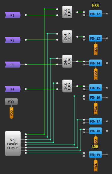

Передача принятых данных на выходы
Данные из последовательного пакета преобразуются в параллельную форму и выводятся на контакты Pin12…Pin19 через блок SPI Parallel Output Block. Каждый выход может использоваться для управления потребителями с помощью 5 В оптоизолятора.

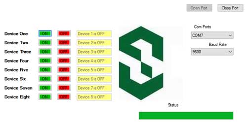

Данные, поступившие от потребителя через модем линии электропередачи, принимаются пользовательским приложением, написанным на языке Visual C #.
Приложение Visual C # для обмена данными с пользователем
Рис. 8. Приложение Visual C # для обмена данными с пользователем.
Это приложение оказывается чрезвычайно простым. Сначала пользователь выбирает последовательный COM-порт, который подключен к KQ-330F. Затем в поле со списком доступных скоростей обмена необходимо выбрать 9600. Если все подключено правильно, нажатие кнопки «Open Port» приведет к тому, что строка состояния начнет заполняться зеленым цветом.

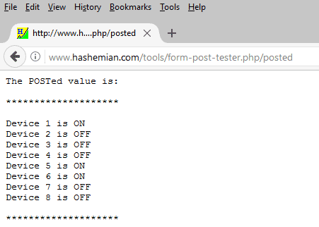

После этого персонал компании поставщика может полностью контролировать работу потребительских устройств, включая и выключая каждое из них. Актуальное состояние всех устройств будет отображаться в C#-приложении, а также может быть размещено на веб-сервере, чтобы потребитель мог просматривать состояние своих устройств.
Отображение состояний устройств через Интернет
Рис. 9. Отображение состояний устройств через Интернет.
