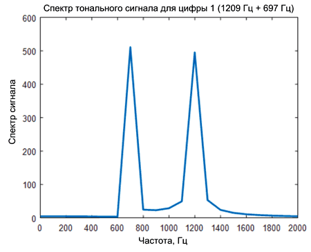

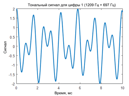

На Рисунке 1 показан результирующий сигнал для цифры «1». На Рисунке 2 показан частотный спектр, соответствующий данному сигналу.
Тональный DTMF-сигнал
Рис. 1. Тональный DTMF-сигнал.

Рис. 2. Спектр тонального DTMF-сигнала.

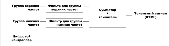

На Рисунке 3 показана структура предлагаемой аналоговой части устройства.
Схема аналоговой обработки для получения DTMF-сигнала
Рис. 3. Схема аналоговой обработки для получения DTMF-сигнала.
Для получения синусоидальных сигналов из прямоугольных импульсов используются аналоговые фильтры. После выполнения фильтрации происходит суммирование двух сигналов и формирование желаемого выходного двухтонового DTMF-сигнала.

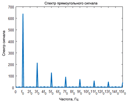

На Рисунке 4 представлен результат преобразования Фурье, используемого для получения спектра прямоугольного сигнала.
Спектр сигнала прямоугольной формы
Рис. 4. Спектр сигнала прямоугольной формы.
Как можно заметить, прямоугольный сигнал содержит только нечетные гармоники. Если представить такой сигнал с амплитудой A в виде ряда Фурье, то он будет иметь следующий вид:
Анализ этого выражения позволяет сделать вывод, что если аналоговые фильтры имеют достаточное затухание для гармоник, то вполне реально получить синусоидальные сигналы с частотой, равной частоте исходного прямоугольного сигнала.

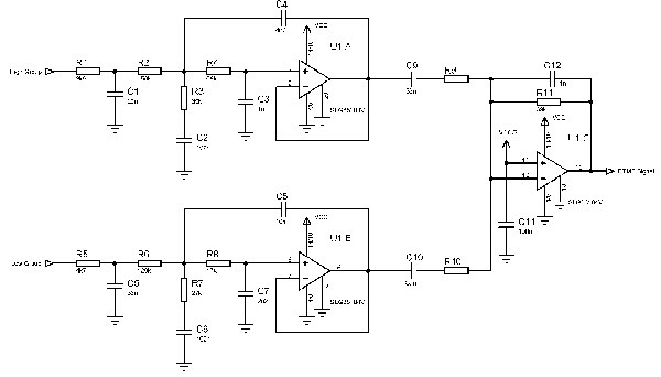

Если эти уравнения применяются к обеим группам, то используемые фильтры должны быть фильтрами второго порядка. Это означает, что они будут иметь по два резистора и по два конденсатора, если их реализовывать с помощью операционных усилителей. При использовании фильтров третьего порядка чувствительность к допускам компонентов была бы ниже. Выбранные частоты отсечек фильтров составляют 977 Гц для группы нижних частот и 1695 Гц для группы верхних частот. При таких значениях отличия в уровнях сигналов в группах частот согласуются с приведенными выше требованиями, а чувствительность к изменениям частоты отсечки из-за допусков компонентов оказывается минимальной.

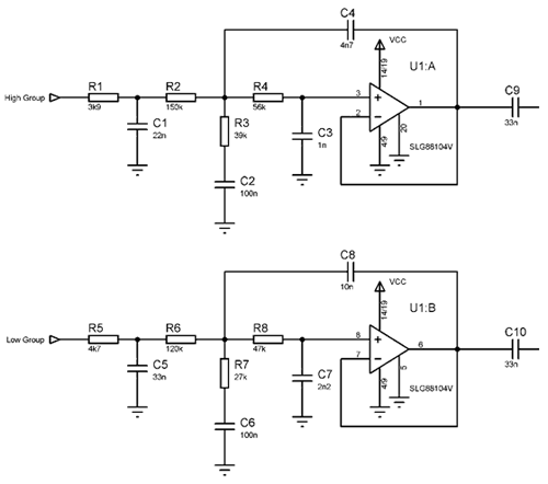

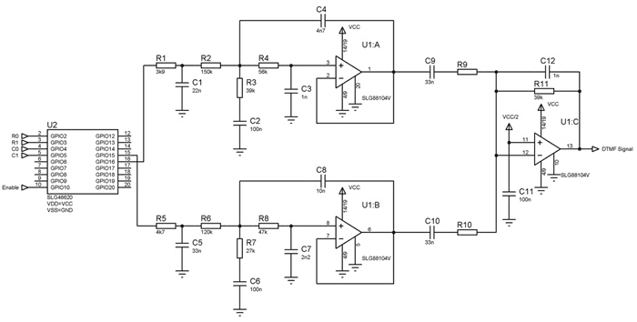

Принципиальные схемы фильтров, реализованные с помощью SLG88104V, представлены на Рисунке 5. Номиналы первой пары R-C выбраны таким образом, чтобы ограничить выходной ток микросхемы SLG46620V. Второе звено фильтра определяет коэффициент усиления, который составляет 0.2. Амплитуда прямоугольных сигналов задает рабочую точку операционного усилителя на уровне 2.5 В. Нежелательные напряжения блокируются конденсаторами выходных фильтров.
Принципиальные схемы выходных фильтров
Рис. 5. Принципиальные схемы выходных фильтров.

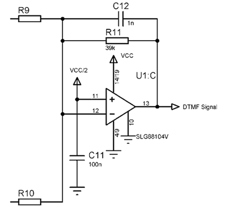

На выходе сигналы фильтров суммируются, и результирующий сигнал представляет собой сумму гармоник, выбранных из группы нижних и верхних частот. Для компенсации затухания фильтра амплитуду выходного сигнала можно подстроить с помощью двух резисторов R9 и R10. На Рисунке 6 показана схема сумматора. На Рисунке 7 представлена вся аналоговая часть схемы.
Принципиальная схема сумматора
Рис. 6. Принципиальная схема сумматора.

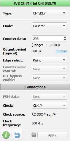

В Таблице 3 показаны параметры каждого прямоугольного сигнала.
Таблица 3. Параметры генераторов прямоугольных импульсов
    Тактирование Счетчик Ошибка частоты [%]
Группа нижних частот 697 Гц RC/12 120 0.37
770 Гц RC/4 325 0.1
852 Гц RC/4 293 0.15
941 Гц RC/4 266 0.12
Группа верхних частот 1209 Гц RC/4 207 0.11
1336 Гц RC/4 187 0.07
1477 Гц RC/4 169 0.16
1633 Гц RC/4 153 0.06

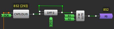

На Рисунке 8 показана логическая схема генератора прямоугольных сигналов с частотой 852 Гц. Эта схема повторяется для каждой частоты с соответствующими настройками счетчика и конфигурацией LUT.
Генератор импульсов прямоугольной формы
Рис. 8. Генератор импульсов прямоугольной формы.
Счетчик формирует выходную частоту, определяемую его настройками. Эта частота равна удвоенной частоте соответствующего тона DTMF. Параметры конфигурации счетчика показаны на Рисунке 9.
Пример настройки счетчика генератора прямоугольных импульсов
Рис. 9. Пример настройки счетчика генератора
прямоугольных импульсов.

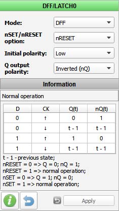

Выходной сигнал счетчика подключается к тактовому входу триггера D-Flip Flop. Так как выход DFF сконфигурирован как инвертированный, то если подключить выход DFF к его входу, D-триггер преобразуется в T-триггер. Параметры конфигурации DFF можно увидеть на Рисунке 10.
Пример настройки триггера генератора прямоугольных импульсов
Рис. 10. Пример настройки триггера генератора

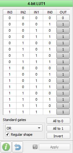

4-битный LUT1 настроен как логический элемент ИЛИ, поэтому он выдает логическую единицу «1», если на любом из его входов присутствует «1». Таблицы истинности C1/C0 допускают выбор только одного из генераторов, поэтому 4-разрядный LUT1 определяет какой сигнал поступает на выход. Выход этого LUT подключается к 2-битному LUT4, который передает сигнал только в том случае, если на входе разрешения присутствует логическая «1». На Рисунках 13 и 14 показаны конфигурации 4-битного LUT1 и 2-битного LUT4.
Конфигурация 4-битного LUT1
Рис. 13. Конфигурация 4-битного LUT1.

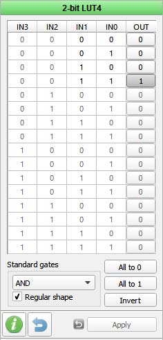

2-битная конфигурация LUT4
Рис. 14. 2-битная конфигурация LUT4.

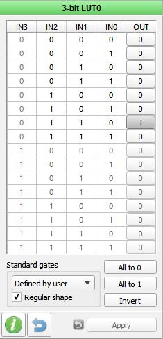

Так как 4-битных таблиц истинности LUT больше не было, для группы нижних частот использовались два 3-битных LUT.
 Схема выхода группы нижних частот
Рис. 15.  Схема выхода группы нижних частот.

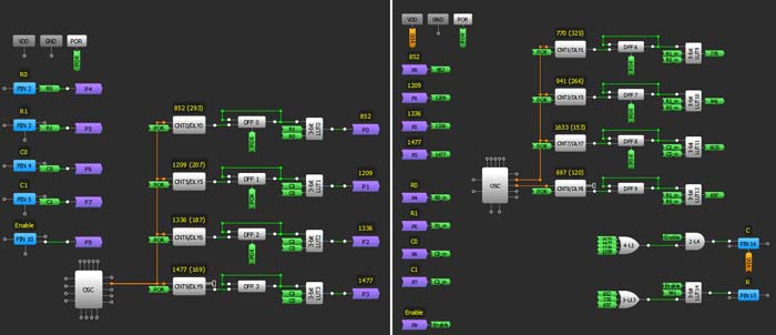

Полная внутренняя схема GreenPAK SLG46620V показана на Рисунке 16. На Рисунке 17 представлена итоговая принципиальная схема DTMF-генератора.
Блок-схема генератора тональных сигналов DTMF
Рис. 16. Блок-схема генератора тональных сигналов DTMF.
Принципиальная схема DTMF-генератора тональных сигналов
Рис. 17. Принципиальная схема DTMF-генератора тональных сигналов.

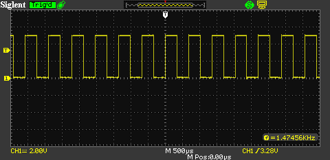

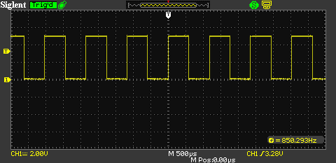

На первом этапе тестирования предложенного DTMF-генератора было решено проверить частоты всех формируемых прямоугольных сигналов с помощью осциллографа. В качестве примера на Рисунке 18 и 19 показаны выходные сигналы прямоугольной формы для частот 852 Гц и 1477 Гц.
Прямоугольный сигнал 852 Гц
Рис. 18. Прямоугольный сигнал 852 Гц.
Прямоугольный сигнал 1477 Гц
Рис. 19. Прямоугольный сигнал 1477 Гц.

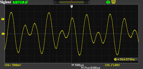

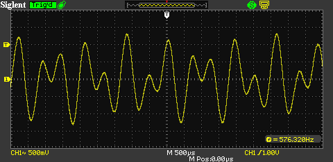

Как только частоты всех прямоугольных сигналов были проверены, началось испытание аналоговой части схемы. Были исследованы выходные сигналы для всех комбинаций из группы нижних и верхних частот. В качестве примера на Рисунке 20 показана сумма сигналов 770 Гц и 1209 Гц, а на Рисунке 21 показана сумма сигналов 941 Гц и 1633 Гц.
Тональный DTMF-сигнал 770 Гц и 1209 Гц
Рис. 20. Тональный DTMF-сигнал 770 Гц и 1209 Гц.
Тональный DTMF-сигнал 941 Гц и 1633 Гц
Рис. 21. Тональный DTMF-сигнал 941 Гц и 1633 Гц.
