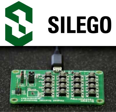

С первого взгляда, кажется, что кнопочная клавиатура – это настолько простое и банальное устройство, что в нем нечего улучшать. Однако, как гласит поговорка: нет предела совершенству. Компания Silego подает идею по созданию клавиатур с практически нулевым потреблением, которые могут годами работать даже от самых миниатюрных элементов питания. Для этого предлагается использовать семейство микросхем GreenPAK с программируемым автоматом состояний и гибкую фирменную среду разработки Silego GreenPAK Designer.
лавиатура на базе микросхем GreenPAK с автоматом состояний от Silego
Рис. 1. Клавиатура на базе микросхем GreenPAK с
автоматом состояний от Silego.
Клавиатуры являются привычным элементом управления для огромного количества устройств: от стиральных машин до пультов операторов в ЧПУ. Выдумать что-то новое при создании клавиатуры очень сложно. Казалось бы: кнопки, контроллер, элементарная программа – вот и все, что требуется разработчику.
Если посмотреть на новый отладочный набор от Silego, то ничего сверхъестественного мы там не увидим – все те же столбцы и строки из кнопок (Рис. 1). Однако есть одно небольшое, но важное отличие: микроконтроллер подключен к клавиатуре не напрямую, а через микросхему GreenPAK от Silego.

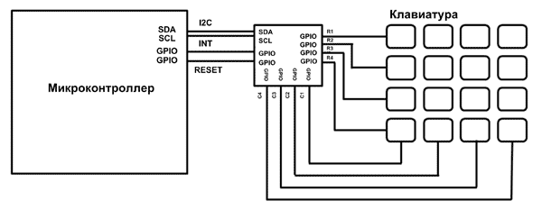

Рассмотрим упрощенную блок-схему и алгоритм работы клавиатуры, предлагаемой компанией Silego (Рис. 2). Связь между контроллером и микросхемой GreenPAK осуществляется с помощью I2C и двух портов ввода-вывода общего назначения. Большую часть времени микроконтроллер находится в состоянии глубокого сна. В это время GreenPAK проводит сканирование клавиатуры. Если обнаружено нажатие какой-либо кнопки, то формируется сигнал прерывания INT, который пробуждает микроконтроллер. После чего по I2C считывается информация о состоянии клавиш.
Структурная схема контроллера клавиатуры от Silego
Рис. 2. Структурная схема контроллера клавиатуры от Silego.

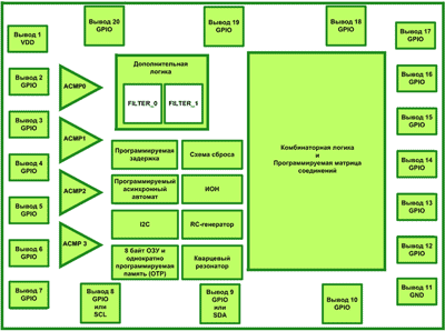

Как говорилось выше, самым необычным элементом клавиатуры является микросхема GreenPAK. Рассмотрим особенности GreenPAK на примере SLG46537V.

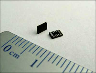

SLG46537V – миниатюрная программируемая микросхема смешанных сигналов, которая, несмотря на малые габариты корпуса STQFN-20 2 × 3 × 0.55 мм (Рис. 3), отличается богатым набором внутренних блоков (Рис. 4).
Миниатюрные микросхемы SLG46537V GreenPAK 5 от Silego
Рис. 3. Миниатюрные микросхемы SLG46537V GreenPAK 5
от Silego.
Блок-схема SLG46537 от Silego
Рис. 4. Блок-схема SLG46537 от Silego.
В состав SLG46537V входят следующие блоки:
  • встроенное ОЗУ и однократно программируемая память конфигурации;
  • развитая система комбинаторной логики;
  • гибкая матрица соединений;
  • программируемый асинхронный автомат состояний ASM;
  • коммуникационный I2C-интерфейс;
  • аналоговые элементы (компараторы, ИОН);
  • гибкая система тактирования с двумя генераторами 25 кГц/ 2 МГц и 25 МГц;
  • фильтры и элементы задержки.

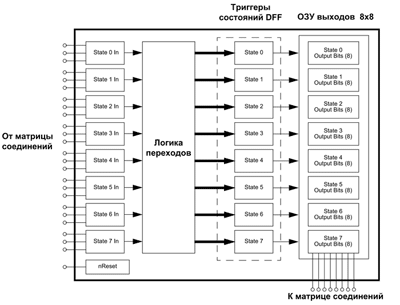

Для данного конкретного приложения ключевую роль играет наличие автомата состояний ASM. Аппаратно ASM представляет собой макроячейку комбинационной логики с множеством входов и восемью выходами, которые подключаются к матрице соединений (Рис. 5).
Структура автомата состояний ASM в микросхемах SLG46537
Рис. 5. Структура автомата состояний ASM в микросхемах SLG46537.

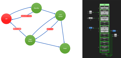

Настройка автомата состояний достаточна проста. Первым делом от пользователя требуется определить число состояний автомата и определиться с условиями переходов. Далее с помощью графического редактора бесплатной среды проектирования Silego GreenPAK Designer можно без проблем задать требуемый алгоритм работы микросхемы. На сайте Silego доступны версии этой среды для всех основных ОС (Windows XP/Vista/7/8.1 (x86, x64), MACOSX (v10.5) или Ubuntu 12.04).
На Рис. 6 представлен пример неполного графа переходов (диаграммы состояний) и соответствующая ему схема, созданная в Silego GreenPAK Designer. Как видно, на схеме темно-серые прямоугольники обозначают устойчивые состояния. Внутри них помещены светло-серые прямоугольники – это те состояния, в которые автомат может перейти при появлении сигнала на входе слева от блока. Например, из состояния High Speed можно перейти в состояние Off при появлении сигнала на входе PIN3.
Пример диаграммы переходов автомата состояний и его реализации в Silego Green PAK Designer
Рис. 6. Пример диаграммы переходов автомата состояний и его реализации
в Silego Green PAK Designer.

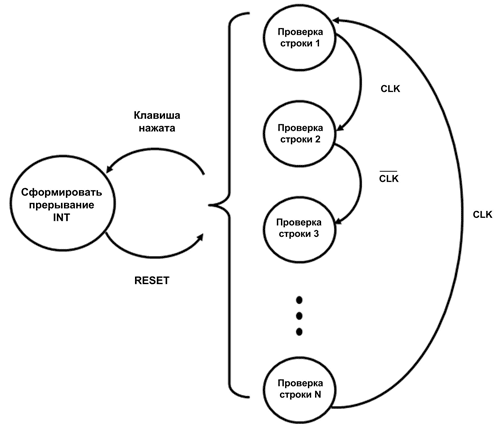

Рассмотрим более подробно алгоритм работы и диаграмму переходов при использовании GreenPAK в качестве контроллера клавиатуры. При включении питания микросхема начинает циклический опрос строк. Для сканирования каждой строки в автомате ASM выделено свое состояние (Рис. 7). Переход между состояниями производится по фронту и срезу тактового сигнала. При нажатии клавиши происходит формирование сигнала прерывания INT, который пробуждает управляющий микроконтроллер. Далее выполняется считывание данных по I2C. После этого контроллер имеет возможность сброса автомата состояний GreenPAK с помощью ввода RESET.
Диаграмма переходов автомата состояний контроллера клавиатуры
Рис. 7. Диаграмма переходов автомата состояний контроллера клавиатуры.

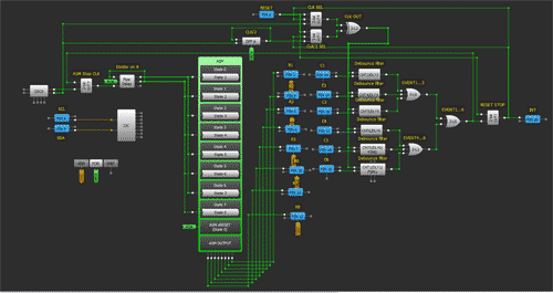

Предложенная диаграмма переходов была реализована в среде Silego GreenPAK Designer (Рис. 8). Выходы автомата состояний подключены к выходам микросхемы, которые в свою очередь подключены к строкам клавиатуры (PIN3, PIN4, PIN5, PIN6, PIN7, PIN10, PIN12, PIN13). Сигналы со столбцов клавиатуры (PIN14, PIN15, PIN16, PIN17, PIN18, PIN19) с помощью комбинационной логики формируют сигнал прерывания INT на выходе PIN20. В данной схеме кроме автомата состояний стоит отметить наличие фильтров для защиты от дребезга.
Реализация контроллера клавиатуры в Silego GreenPAK Designer
Рис. 8. Реализация контроллера клавиатуры в Silego GreenPAK Designer.
Как видно из схемы, пользователь может чрезвычайно гибко настраивать алгоритм работы микросхемы и распределять назначение выводов. Это позволяет быстро получать результат и упрощать разводку печатной платы. Однако главным достоинством схемы является сверхнизкое потребление.

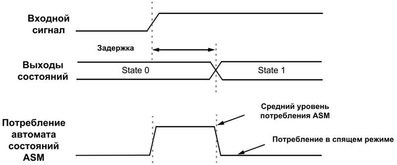

Как известно, цифровые устройства имеют очень низкое статическое потребление. То есть, основные потери оказываются динамическими и возникают при переключениях. В нашем случае переключения связаны только с переходами автомата состояний (Рис. 9). Для сканирования клавиатуры не требуется быстрой смены состояний, а значит и потребление оказывается минимальным. По заявлениям интернов Silego потребление автомата ASM составляет всего 1 мкА!
Потребление при работе автомата состояний оказывается минимальным
Рис. 9. Потребление при работе автомата состояний оказывается минимальным.
Рассмотрим небольшой пример. Пусть вместе с SLG46537 используется микроконтроллер STM8L101 с минимальным потреблением в режиме сна от 0.3 мкА, а питание осуществляется от миниатюрной 3 В батарейки CR927 (9.5 × 2.7 мм). CR927 имеет номинальную емкость 30 мА·ч. Не сложно оценить время автономной работы клавиатуры при отсутствии нажатий: 30 мА·ч/ 1.3 мкА = 23076 часов = 2.6 лет. Конечно, в реальном приложении потребление окажется выше, но и батарейка в примере взята самая маленькая.

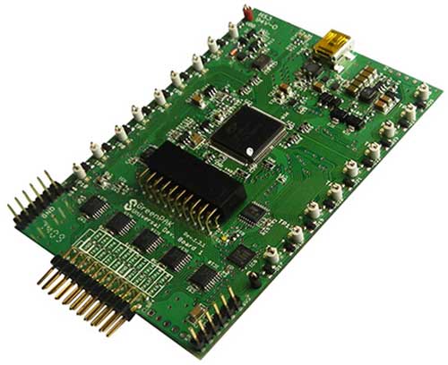

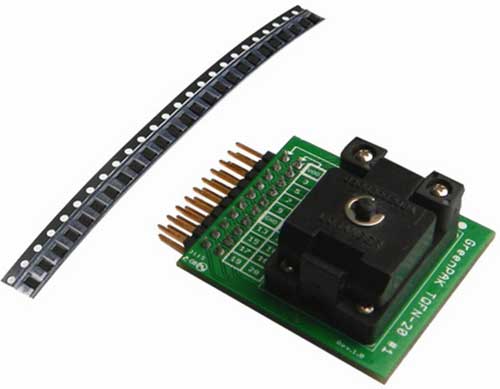

Чтобы ознакомиться с другими особенностями микросхем GreenPAK, можно воспользоваться готовыми отладочными наборами. Плата GreenPAK5 Development Kit используется в качестве универсальной основы, на которую устанавливаются стартовые наборы SKT (Рис. 10). Например, для ознакомления с SLG46537V предлагается SLG46537V-SKT (Рис. 11).
Внешний вид GreenPAK 5 Development Kit
Рис. 10. Внешний вид GreenPAK 5 Development Kit.
Отладочный набор SLG46537V-SKT для SLG46537V
Рис. 11. Отладочный набор SLG46537V-SKT для SLG46537V.
