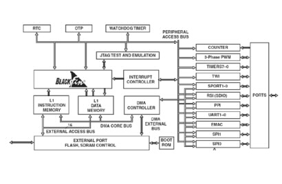

Новые 32-разрядные процессоры Blackfin имеют большой объем встроенной SRAM ОЗУ и Flash памяти с SPI интерфейсом (для версий DSP с Flash ПЗУ), содержат встроеннную систему защиты кода Lockbox™. Внутренняя структура оптимизирована для приложений обработки цифрового аудио и видео, содержит контроллеры ПДП и внешней SDRAM, SRAM, Flash или ROM памяти и развитую периферийную часть.
ADSP-BF516 и BF518 содержат контроллер MAC уровня для Ethernet 10/100, при этом BF518 поддерживает протокол синхронизации тактовых сигналов IEEE-1588. Новые DSP обеспечивают низкое энергопотребление при помощи эффективной технологии динамического управления питанием DPM.
