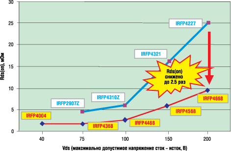

На рисунке 1 представлено сравнение Rds(on) новых транзисторов (выделены желтым цветом) и лучших приборов предыдущего поколения IR (выделены синим цветом).
Рис. 1. Сравнение Rds(on) транзисторов новой серии IRFP4xxx и приборов предыдущих поколений

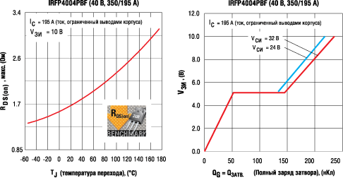

На рисунке 2 приведены зависимости сопротивления канала в открытом состоянии (максимальное значение при Uзи = 10 В) от температуры перехода и полного заряда затвора Qg от напряжения Uзи для транзистора IRFP4004PBF.
Рис. 2. Зависимости Rds(on) от температуры перехода, заряда затвора от напряжения затвор-исток для транзистора IRFP4004PBF
Новейшая технология Trench HEXFET обеспечивает низкий рост сопротивления открытого канала от температуры перехода. Новые транзисторы серии IRFPxxx обеспечивают высокие динамические характеристики при низкой мощности управления, устойчивость к лавинному пробою и надежную работу в режимах жесткого переключения в широком диапазоне частот.

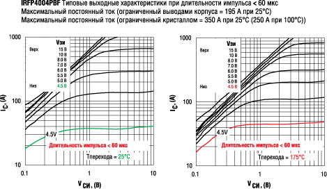

На рисунке 3 приведены выходные характеристики IRFP4004PBF (графики снимались при длительности импульсов менее 60 мкс и температурах перехода 25°С и 175°С).
Рис. 3. Выходные характеристики IRFP4004PBF при длительности импульса менее 60 мкс
Нижние кривые иллюстрируют работу транзистора при управляющем напряжении 4,5 В, что близко к логическим уровням цифровых микросхем с питанием от 5 В.

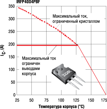

На рисунке 4 иллюстрируется зависимость максимально допустимых токов транзистора IRFP4004PBF от температуры корпуса, ограниченных кристаллом и выводами корпуса транзистора.
Рис. 4. Максимальные токи IRFP4004PBF, ограниченные кристаллом и выводами
корпуса TO-247AC
К сожалению, полностью реализовать потенциал кристалла транзистора IRFP4004PBF в корпусе ТО-247АС невозможно (для этого нужен более мощный корпус), однако и корпус ТО-247АС ограничивает ток для IRFP4004PBF на уровне 195 А (режимы измерения см. в документации производителя), что является очень высоким показателем для приборов такого класса.
