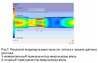

Эти достоинства реализуются в датчике расхода газа, причем благодаря функциональной насыщенности оказывается достаточно двух точечных терморезисторов-микронагревателей, выполненных на одном кристалле. Выходным сигналом служит разница мощностей, потребляемых для поддержания постоянной температуры измерительным (первым по ходу потока) и опорным нагревателями. Благодаря противоположному воздействию увеличения скорости потока на мощность опорного микронагревателя и величине подогрева газа, идущего от измерительного микронагревателя к опорному, существует возможность стабилизировать его мощность за счет выбора диаметра газового канала и расстояния от него до измерительного микронагревателя. Такой способ вычисления расхода позволяет существенно уменьшить зависимость показаний от изменений температуры измеряемого газа. Расчет положения микронагревателей в потоке и относительно друг друга производился программой, реализующей метод конечных элементов. Результаты моделирования скорости потока в газовом канале представлены на рис.1.
При разработке модели учитывались помимо тепловых и газодинамические особенности тепловых микросистем. Согласно аналогии явлений переноса в газах, локальное увеличение теплопроводности вблизи нагретого микрообъекта указывает на увеличение и других коэффициентов переноса: вязкости и коэффициента диффузии. Увеличение вязкости было обнаружено путем измерения дополнительного гидравлического местного сопротивления, возникающего при включении микронагревателя. Холодный воздух проходит через нагретую зону, образуемую микронагревателем, минуя ее вязкую высокоградиентную часть, диаметр которой согласно рис.1 составляет 200…300 мкм.
