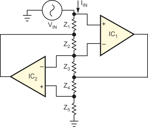

На Рисунке 1 изображена классическая схема GIC, входной импеданс ZIN которой зависит от характера импедансов Z1 … Z5 и описывается следующей формулой:
Например, если Z1, Z2, Z3 и Z5 образованы резисторами R1, R2, R3 и R5, а Z4 – конденсатором C4, то входной импеданс ZIN будет представлять собой виртуальную индуктивность величиной LIN:

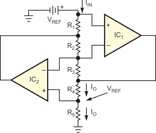

На Рисунке 2 показана схема GIC в конфигурации для постоянного тока. Рассматривая схему в среде только постоянного тока, можно представить себе новые приложения. К примеру, импедансы Z1 … Z5 можно заменить простыми сопротивлениями R1 … R5, а вместо источника переменного напряжения подключить к входному порту стабильный и точный опорный источник постоянного напряжения. Простой анализ схемы с замещением IC1 и IC2 идеальными операционными усилителями показывает, что входное опорное напряжение VREF повторяется на резисторе R5, и, как показывает следующее уравнение, через R5 течет постоянный ток IO.
Высокоточный плавающий источник тока
Рисунок 2. При замене всех реактивных импедансов GIC резисторами
получается источник постоянного тока.
Однако неинвертирующий вход ОУ IC2 отбирает небольшое количество тока из точки соединения R4 и R5, и, таким образом, ток IO протекает также и через R4. Потребляемый от источника опорного напряжения ток можно свести к минимуму выбором больших сопротивлений резисторов R1, R2 и R3. Например, отдавая в R4 ток от 2 мА до 10 мА, схема может забирать от опорного источника лишь десятые доли микроампера. Использование для VREF и R5 точных компонентов с малым дрейфом обеспечивает высокую стабильность тока IO. Области применения схемы включают цепи возбуждения измерительных мостов Уитстона и датчиков на основе платиновых элементов [2]. Кроме того, в [3] предлагается заменить R4 последовательной цепочкой резистивных датчиков.
