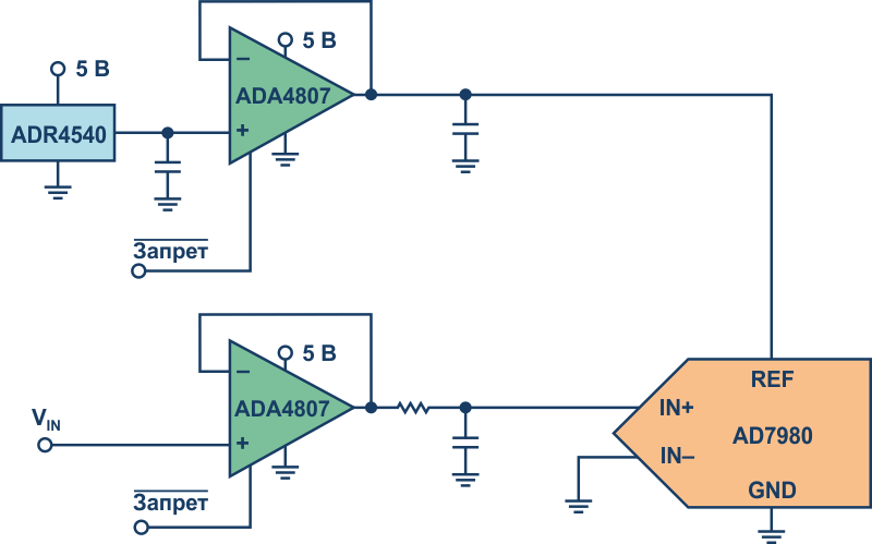

Если операционный усилитель используется в качестве входного буфера АЦП, как показано на Рисунке 1, для выполнения этой функции он должен быть активен. Однако потребляемую им мощность можно сделать низкой, если переключать усилитель в режим пониженного энергопотребления с помощью вывода запрета. В общем случае, режим снижения мощности используется всякий раз, когда АЦП не нужно считывать новые данные в свой блок выборки и хранения.
Динамическое использование вывода запрета усилителя
Рисунок 1. Типичная схема входного каскада АЦП с драйвером и опорным буфером.
Проще всего это можно сделать с помощью команды запуска преобразования. В стандартных АЦП первым до измеряемого напряжения заряжается входной конденсатор (выборки и хранения). Это происходит до того, как подается сигнал начала преобразования. Затем входной конденсатор изолируется и подключается к входам каскада преобразования, когда начинается этап дискретизации. По завершении этого этапа устанавливается сигнал конца преобразования, характер которого зависит от типа используемой микросхемы.
И теперь возникает главный вопрос: в течение какого отрезка времени операционный усилитель должен быть активным? Период активности должен начинаться достаточно задолго перед сигналом начала преобразования, чтобы быть уверенным, что напряжение на внутреннем входном конденсаторе приняло то же значение, что и измеряемый входной сигнал. Это время зависит от таких факторов, как емкость входного конденсатора, величина измеряемого напряжения и скорость, с которой операционный усилитель способен управлять емкостной нагрузкой.
Как следует из справочной документации на микросхему используемого в нашей схеме АЦП (AD7980), его входной импеданс образуется из входной емкости 30 пФ и последовательного сопротивления 400 Ом. Однако с операционным усилителем это не так просто. В таблице параметров операционного усилителя указана емкость нагрузки 15 пФ, но, как видно из соответствующей диаграммы (Рисунок 2), эта емкость может быть и больше. При этом необходимо учитывать выходной фильтр нижних частот с конденсатором 2.7 нФ и резистором 20 Ом.

Из диаграммы видно, что микросхема может эффективно управлять большими емкостными нагрузками. После отключения усилителю требуется около 500 нс, чтобы выходное напряжение достигло полного уровня, который в нашем случае составляет максимум 5 В или 4.096 В.
Чтобы обеспечить достаточный запас, будем считать, что усилитель должен включаться за 750 нс до начала преобразования. Сравним данные для 1 квыб/с с данными, экстраполированными на 1 Мвыб/с.
Потенциал энергосбережения лежит в диапазоне от 99.83% (общее потребление 0.02 мВт) при скорости преобразования 1 квыб/с до 92.41% (общее потребление 10.75 мВт) при скорости преобразования 1 Мвыб/с. Это лишь вклад, вносимый в экономию мощности драйвером АЦП; аналогично можно снизить и среднюю мощность, потребляемую опорным буфером.
Этот пример призван показать, на что способны современные устройства. При минимальном времени выборки 500 нс отклонение SINAD (отношение суммы полезного сигнала, шума и искажений к сумме шума и искажений) составило менее 0.5 дБ. В случае с драйвером стоит выбирать более быстрые усилители и управлять ими динамически.
Мы рассмотрели только приложение, в котором усилитель используется как буфер с единичным усилением. Для инвертирующего или иных усилителей экономия энергии будет различной, в зависимости от условий. Чтобы проверить это, необходимо выполнить измерения.
