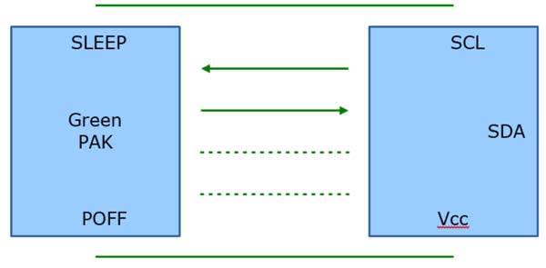

В данной статье рассказывается об использовании микросхем Silego GreenPAK для построения систем пробуждения IoT-устройств с Wi-Fi модулем. Микросхемы GreenPAK помогают минимизировать потребление в спящем режиме. Для этого GreenPAK берет на себя некоторые функции микроконтроллера (МК), пока тот находится в режиме ожидания. В самом простом случае от микроконтроллера к GreenPAK поступает сигнал активации режима сна, а от GreenPAK к микроконтроллеру – сигнал пробуждения (или сигнал отключения питания, в зависимости от типа МК). Для подключения к сети Wi-Fi был выбран недорогой Wi-Fi-приемопередатчик ESP8266. Схема его подключения показана на Рисунке 1.
Схема IoT-устройства с Wi-Fi-приемопередатчиком ESP8266
Рис. 1. Схема IoT-устройства с Wi-Fi-приемопередатчиком ESP8266.

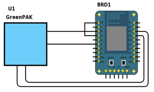

Схема пробуждения напрямую подключается к микроконтроллеру, как показано на Рисунке 2. Такое подключение применимо ко всем микроконтроллерам с входом выключения Power Down. Линии SDA и SCL используются для связи по I2C. Интерфейс I2C является необязательным и нужен для задания длительности периода сна. POFF – выход выключения питания.
Подключение микросхемы GreenPAK к микроконтроллеру
Рис. 2. Подключение микросхемы GreenPAK к микроконтроллеру.

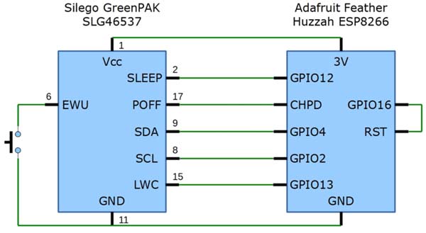

Демонстрационная схема на базе GreenPAK SLG46537V и Feather Huzzah ESP8266 показана на Рисунке 3. В ней используется кнопка принудительного пробуждения (EWU) и дополнительный вывод для передачи информации об источнике последнего пробуждения (LWC).
Стоит отметить, что вывод GPIO16 приемопередатчика ESP8266 подключен к выводу RST для активации режима глубокого сна Deep Sleep. Схема пробуждения на базе GreenPAK совместима с другими режимами пониженного потребления ESP8266. По сути, использование GreenPAK добавляет еще один спящим режим, который можно назвать «ультраглубоким сном» Ultra Deep Sleep. Все существующие варианты сна – «Modem Sleep», «Light Sleep» и «Deep Sleep» остаются без изменений. Они будут работать с теми же параметрами и производительностью.
Подключение GreenPAK к отладочной плате Huzzah Adafruit Hushah ESP8266
Рис. 3. Подключение GreenPAK к отладочной плате Huzzah Adafruit Hushah ESP8266.

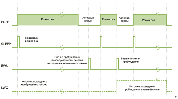

Временная диаграмма работы предложенной схемы представлена на Рисунке 4. Для ясности сигналы показаны в положительной логике.
Временная диаграмма работы рассматриваемой схемы
Рис. 4. Временная диаграмма работы рассматриваемой схемы.

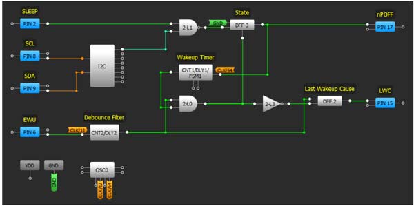

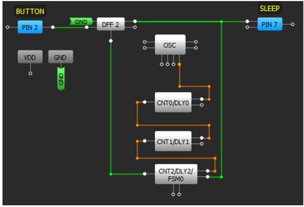

Внутренняя схема GreenPAK
Базовая схема пробуждения включает в себя таймер с программируемой продолжительностью сна и кнопку для ручного пробуждения. Соответствующая внутренняя структура GreenPAK представлена на Рисунке 5.
Рис. 5. Внутренняя схема GreenPAK.
Состояние устройства (сон/бодрствование) хранится в блоке DFF, поэтому сон может быть прерван внешним сигналом (например, от кнопки). Состояние на выходе DFF соответствует сигналу nPOFF (управление питанием): 1 = бодрствование/ включение питания, 0 = сон/ выключение питания.
Таймер пробуждения построен с помощью блока с однократным запуском CNT/DLY, выполняющим заданную задержку. Когда таймер заканчивает счет, он формирует низкий уровень сигнала на входе nSET блока DFF, чтобы установить логическую единицу на выходе DFF/nPOFF и пробудить микроконтроллер.
Длительность нахождения в активном режиме не определена, поэтому период сна начинается по спаду сигнала на входе SLEEP. Срез сигнала инвертируется для сброса блока DFF и перехода в спящее состояние. В данном случае полярность сигналов настроена под ESP8266 и может быть легко изменена в соответствии с другими микроконтроллерами или модулями.
Дополнительные логические вентили нужны для управления альтернативными триггерами активации сна (по сигналу на входе GPIO или по сообщению I2C) и триггерами пробуждения (от внешней кнопки или по таймеру). Один дополнительный блок DFF фиксирует причину пробуждения: 0 = внешнее пробуждение, 1 = пробуждение по таймеру.

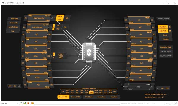

Тестирование разработанной схемы
Для тестирования внутренней схемы GreenPAK использовался эмулятор, входящий в программный пакет GreenPAK Designer Development Suite. Для имитации входа активации сна применялся генератор логических сигналов. Вход пробуждения был настроен на режим «Кнопка» для имитации нажатия кнопки. Проект конфигурации первого теста был назван «Unit test».
Конфигурация тестового блока
Рис. 7. Конфигурация тестового блока.
В процессе отладки шина I2C использовалась для проверки состояний внутренних блоков схемы, в том числе для контроля счетчиков. Выходные сигналы, генерируемые схемой GreenPAK, были доступны на выводах отладочной платы GreenPAK Universal Development Board.

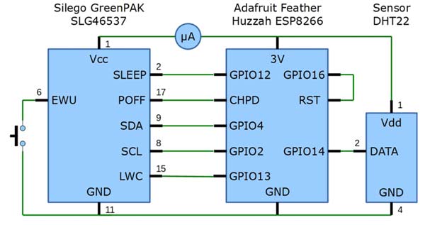

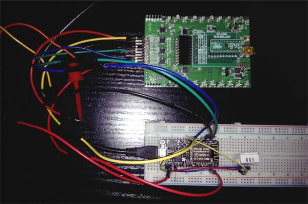

Для проведения испытаний IoT-узел на базе ESP8266 был собран на макетной плате и подключен к отладочной плате GreenPAK Universal Development Board с помощью соединительных проводов. Для измерения параметров окружающей среды использовался популярный датчик температуры/ влажности DHT22, который подключался к плате Adafruit Feather Huzzah. Принципиальная схема тестовой схемы показана на Рисунке 8.
Окончательная схема испытаний
Рис. 8. Окончательная схема испытаний.
Уровень потребления микросхемы GreenPAK измерялся с помощью мультиметра Fluke 45. Питание отладочной платы GreenPAK Universal Development Board осуществляюсь от внешнего источника.
Схема испытания представлена на Рисунке 9.
Фотография тестового стенда
Рис. 9. Фотография тестового стенда.

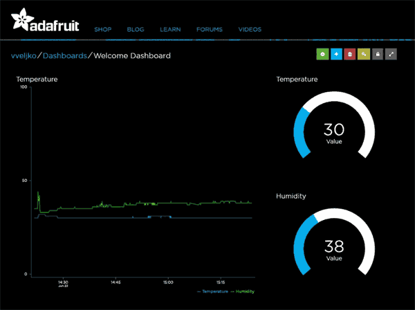

Для проведения тестов использовалась платформа Adafruit IO, совместимая с отладочной платой Adafruit Feather Huzzah ESP8266. Руководство по подключению к Adafruit IO можно найти на веб-сайте Adafruit.
Сервисная платформа Adafruit IO IoT
Рис. 10. Сервисная платформа Adafruit IO IoT.
Испытания проводились с датчиком температуры/влажности DHT22 (см. прилагаемый код IDE Arduino). Код программы построен таким образом, что модуль ESP8266 переходит в спящий режим сразу после передачи данных о температуре/ влажности, поэтому выполняется только один из трех тестов. Для выбора конкретного теста необходимо закомментировать оставшиеся строки кода.
