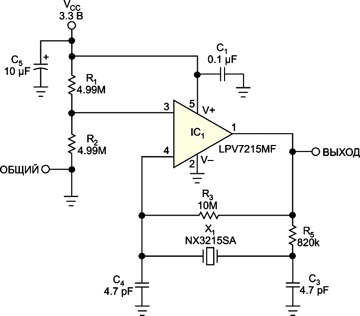

Для схем с батарейным питанием несложно сделать ультра малопотребляющий генератор на основе стандартного кварцевого резонатора 32.768 кГц, используемого в часах реального времени. Поскольку генератор должен работать постоянно, расходуемую им мощность надо снижать, насколько это возможно. Традиционные схемы генераторов на инверторах, например, на 74HC04, потребляют несколько миллиампер. Ток потребления схемы, изображенной на Рисунке 1 равен всего 5 мкА. В схеме используется компаратор LPV7215MF, выпускаемый компанией Texas Instruments в 5-выводном корпусе SOT-23. Собственный типовой рабочий ток компаратора равен 580 нА, а вся схема при питании напряжением 3.3 В потребляет 5 мкА.
 Кварцевый генератор с ультранизким потреблением тока
Рисунок 1. Традиционные схемы генераторов на инверторах потребляют несколько миллиампер. Ток потребления изображенной здесь схемы составляет всего 5 мкА.
Чтобы проверить утверждение относительно величины тока потребления, было изготовлено и протестировано множество экземпляров генератора. Наибольшая часть тока расходуется на неизбежный заряд и разряд емкости нагрузки. При исследовании схемы использовался стандартный 10-мегаомный осциллографический щуп с входной емкостью порядка 10 пФ. В Таблице 1 приведена оценка основных составляющих потребляемого тока.
Емкость нагрузки заряжается до напряжения 3.3 В через верхний транзистор выходного каскада компаратора LPV7215. Напомним, что заряд конденсатора равен
Q = C×V.
Этот заряд переносится в конденсатор в течение одной половины периода частоты 32.768 кГц, а во время второй половины конденсатор разряжается на землю. В результате, ток выходного каскада будет равен
I = f×Q = f×C×V.
При емкости нагрузки 20 пФ (10 пФ емкость пробника плюс паразитная емкость печатной платы)
I = (32.768 кГц)×(20 пФ)×(3.3 В) = 2.163 мкА.

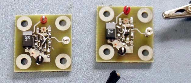

Из формулы можно увидеть, что ток растет с увеличением емкости нагрузки или рабочей частоты. Следовательно, единственное, за счет чего можно снижать общий ток потребления – уменьшение нагрузочной емкости. На Рисунке 2 показано фото макета кварцевого генератора.
Рисунок 2. Тестовая плата для исследования кварцевого генератора основана на компараторе LPV7215MF компании Texas Instruments.

  • Браво, бависимо... Особый восторг вызывают номиналы R1 и R2. 4,99МОм - какая точность в делителе напряжения! Разброс которого процентов в 20 ни как не влияет на работу генератора. Сразу чуствуется програмное моделирование.
  • Судя по статье, генератор не предназначен для работы на Щуп, а для батарейных приложений, т.е. подключён к реальной нагрузке, которая имеет какую-то(?) Свх + Смонт, Далее, что бы был смысл в его постоянной работе, Что-то должно считать его импульсы? И ЭТО Что-то должно потреблять микроамперы? А иначе теряется весь кайф энергосбережения... А на номиналы внимание не стоит обращать, если дома создать хранилище с таким рядом сопротивлений, можно жить на коврике от мышки перед дверью...
  • да у батарейки внурений разряд больше, чем это генератот потребляет.Жалко посто боторейку,испортица сома по себе быстрее, чем этот генератор с нее все высасит.
  • Нормальная схема. Чего придираться? Резисторы в делителе ещё можно увеличить раз в 100...
  • [B]YAA[/B] [COLOR="Red"]увеличить раз в 100...[/COLOR] - не прокатит, входные токи ОУ, утечки по плате не дадут.
