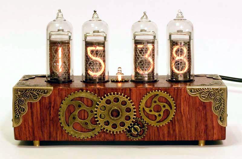

Стимпанк, ретрофутуризм, эдисонада – вот только некоторые термины, с помощью которых описываются художественные произведения, предметы искусства и дизайна, отсылающие нас к прошедшим временам и технологиям, которые в них использовались. Это прикладная механика и паровая энергия, реальные изобретения Томаса Эдисона и фантастические романы Жюля Верна, Герберта Уэллса, Мэри Шелли, а также более поздние технологии, связанные с использованием электричества и электроники.
Предлагаем всем, кто неравнодушен к электронике прошлого века и увлекается электроникой современной, приобщиться к модным тенденциям и собрать своими руками небольшое произведение электронного искусства в стиле ретродизайна. Это часы с отображением времени с помощью неоновых газоразрядных индикаторных ламп ИН-14.

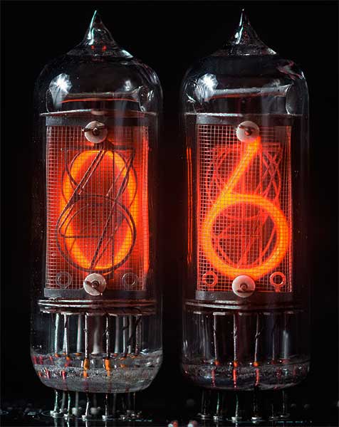

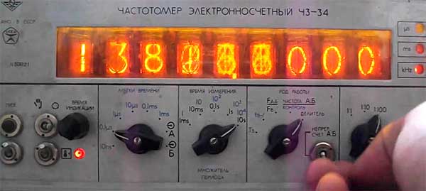

Начиная с 50-х годов двадцатого века, на протяжении почти 20 лет для отображения цифровой и символьной информации практически безальтернативно использовались индикаторные лампы тлеющего разряда. Газоразрядные индикаторы использовались во многих приборах: часах, измерительной аппаратуре, частотомерах, осциллографах, весах и многих других.
Набор для сборки часов на газоразрядных индикаторных лампах ИН-14
Со временем их вытеснили жидкокристаллические дисплеи, технология изготовления которых проще и является менее затратной, а самое главное, они компактнее и могут иметь большее количество разрядов для повышения точности отображения величин.
Но для многих любителей электроники таинственный оранжевый цвет свечения газоразрядных индикаторов является приятной, «теплой» альтернативой жидким кристаллам и TFT-дисплеям.
В настоящее время газоразрядные индикаторы не производятся, но в свое время их наштамповали в таком количестве, что до сих пор они пылятся на складах. Такие лампы уже можно назвать антиквариатом, по примеру винтажных подсвечников, которые используются как декоративный элемент интерьера. Так и приборы на газоразрядных лампах – завораживают своей подсветкой и являются отличным добавлением к интерьеру различных помещений, особенно оформленных в стиле ретро.

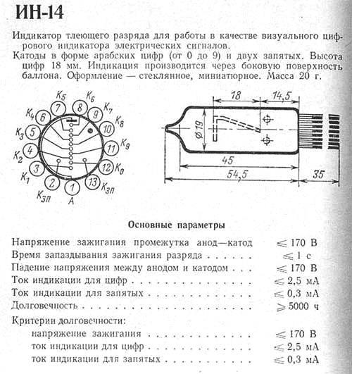

Индикаторные лампы ИН-14 практически являются неоновыми лампочками с группой катодов в виде цифр. Колба лампы заполнена неоном под низким давлением. Под воздействием постоянного напряжения катод лампы излучает специфический для неонового заполнения оранжево-красный свет. В зависимости от поданного напряжения светится тот или иной катод поочередно, совсем как в лампе накаливания, только свет излучает газовый разряд. Ресурс работы таких индикаторов огромный, так как нет длительной и большой нагрузки на один катод. Для полноценного свечения необходимо напряжение не менее 100 В. Вот типичные характеристики лампы ИН-14 из советского паспорта на это изделие:

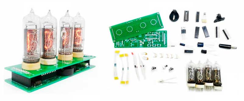

Итак, рассмотрим конструкцию часов NM14.

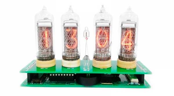

Прежде всего, это набор для самостоятельной сборки, поставляемый в виде отдельных электронных компонентов и деталей конструкции. Надо будет немного потрудиться, чтобы спаять и собрать устройство, состоящее из немногим более 40 деталей.
Конструктивно часы выполнены на двух печатных платах из фольгированного стеклотекстолита с размерами 116 × 38 мм. Расстояние между соединенными платами – 11 мм. Электронные компоненты подобраны так, что их высота не превышает 10 мм. Отдельное внимание при монтаже следует уделить установке полярных конденсаторов. Для «стройного» монтажа индикаторных ламп между выводами ИН-14 можно разместить две спички.
Часы оснащены будильником. В качестве звукового генератора используется звуковой чип M66T19 (в комплекте не поставляется, его следует приобрести отдельно). Также часы имеют энергонезависимую память, поэтому в комплект входит элемент питания CR2032.

В устройстве реализован так называемый режим «антиотравления» катодов неоновых ламп. Отравление катода – это снижение (а иногда и полная потеря) эмиссии катода электровакуумного прибора в результате взаимодействия материала излучающей поверхности с остаточными газами и парами материала электродов в приборе. Такое случается, например, в результате долговременной непрерывной работы лампы в одном и том же режиме. Для уменьшения эффекта отравления в ряде случаев применяется поочередное переключение катодов в лампе.
Режим «антиотравления» включается раз в минуту в момент смены отображаемой цифры единиц минут. При этом происходит перебор всех цифр (катодов) в каждом индикаторе, что делает работу часов еще более эффектной.
Краткие технические характеристики часов:
Напряжение питания     5 В
Формат отображения времени     24:00
Ток потребления     200 мА
Габаритные размеры модуля в сборе     116 × 38 × 70 мм
Вес     150 г
