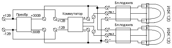

Авто стробоскоп (автостробоскоп) состоит из блоков: высоковольтный преобразователь, коммутатор, блок поджига (для каждой лампы отдельный).
Авто стробоскоп или как собрать спец сигналы на лампах-вспышках
Схема соединения блоков.

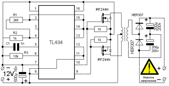

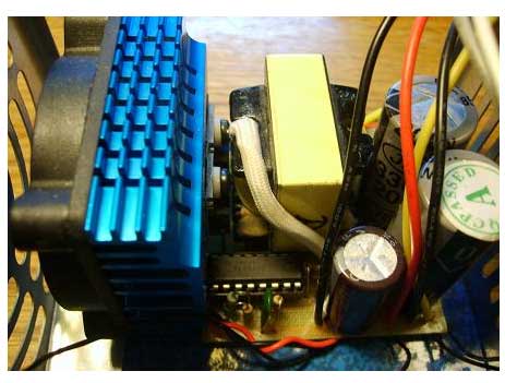

Как собрать высоковольтный преобразователь – об этом сказано ранее. Для полноты статьи здесь разместим только схему самого преобразователя. Замечу, что полевые транзисторы необходимо установить на радиатор через прокладки не закорачивая их корпуса и для лучшего охлаждения установить вентилятор (подойдет самый простой компьютерный куллер) (см. фото преобразователя ниже). Как показала практика, в схеме преобразователя в качестве выпрямительных диодов лучше использовать HER307, отечественные КД213 работают, но не долго.
Схема высоковольтного преобразователя.
Фото готового преобразователя
Фото готового преобразователя.

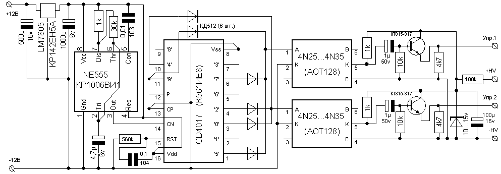

Схема коммутатора ламп. +/– HV – контакты высокого напряжения
нажмите, для увеличения
Схема коммутатора ламп. +/– HV – контакты высокого напряжения.

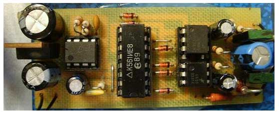

Коммутатор собран на элементах жесткой логики: стабилизатор напряжения на LM7805 (отеч. аналог КР142ЕН5А), задающий генератор на т.н. часовом таймере NE555 (отеч. аналог КР1006ВИ1), затем управляющие сигналы формируются микросхемой CD4017 (отеч. аналог К561ИЕ8), затем гальваническая развязка на оптопаре 4N35 (отеч. аналог АОТ128) и, наконец, транзисторные ключи.
Сразу о настройке. Все корпуса микросхем и оптопар у нас на панелях. Вынимаем оптопары и в контакты-зажимы освободившейся панели вставляем светодиоды (2 шт.); анод светодиода к контакту 1 оптопары, катод соответственно к 2-му. Подаем питание 12 В. Смотрим как они мигают. Настройка сводится к установке подходящей частоты перемигивания: подбираем сопротивление между ножками 6-7 у NE555 (от 10 кОм до 50 кОм) и конденсатор подключаемый к ножке 2 NE555 (от 1 мкф до 5 мкф). Таким образом, добиваемся примерно 1 вспышки в секунду; чаще не рекомендую, т.к. увеличится нагрузка на высоковольтный преобразователь да и лампы сильно разогреваются. Если вспышек у светодиодов нет, проверьте наличие импульсов на ножке 3 у NE555 (анод светодиода к выводу 3, катод на –12 В). После этого просто определить, что у нас неисправно NE555 или CD4017. Исправность работы оптопар и транзисторных ключей несложно проверить: закорачиваем сопротивление 100 кОм пермычкой, выпаиваем один конец стабилитрона (чтобы его не убить, если его напряжение стабилизации меньше 12 В) и, наконец, вместо высоковольтного питания подаем +/–12 В и смотрим наличие сигнала на управляющих выводах относительно минуса –12 В.
Детали используются самые обыкновенные. Диоды КД512 или импортные 1N4148 (или из того же блока питания компьютера – мелкие такие, в стекле). Стабилитрон любой на 500 мА, я использую из серии 1N47** (1N4740, 1N4741, 1N4742, 1N4743, 1N4743). Сопротивления чуть больше, чуть меньше; резистор 100 кОм для питания транзисторных ключей мощностью не меньше 0,5 Вт, я ставлю отечественный на 0,25 Вт.

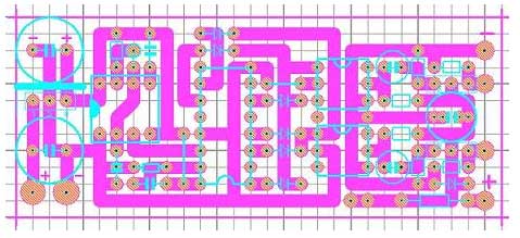

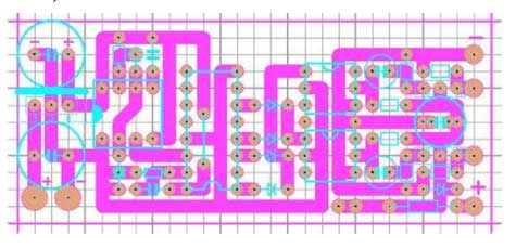

Первый вариант рисунка печатной платы коммутатора (3+3 вспышки)
Первый вариант рисунка печатной платы коммутатора (3+3 вспышки).
Фото готового коммутатора
Фото готового коммутатора.
Принципиально можно объединять и другие выходы CD4017, помеченные от '0'… до '9'. В нашем случае схема выдает 3 импульса для одной лампы и затем 3 для другой (т.е. 3+3) (соответственно с паузами между импульсами) – это рисунок печатной платы (в Sprint Layout). Есть рисунок платы для импульсов типа 1+1 (как мне заказывали, так я и сделал). На перспективу планируется все это дело упростить, используя ПИК-контроллер (а может и так все оставить; реально все жестко работает), либо использовать переключатели для выбора режимов работы.

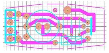

Схема блока поджига
Схема блока поджига.

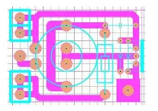

Рисунок печатной платы блока поджига
Рисунок печатной платы блока поджига.
Рисунок печатной платы блока поджига для монтажа в корпус дешевого фонаря
Рисунок печатной платы блока поджига для монтажа в корпус дешевого фонаря.

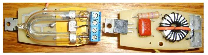

Фото готового блока поджига
Фото готового блока поджига.
Блок поджига, как видим, достаточно простой. Комментарий заслуживает только трансформатор, т.к. моя идея его изготовления очень проста и надежна. Берем подходящее ферритовое колечко с внешним диаметром 17-20 мм и проницаемостью 2000. Первичная обмотка – полвитка; вторичная – 20-30 витков тонким монтажным многожильным проводом. Сначала мотаем вторичную обмотку. Отрезком толстого многожильного провода обхватываем кольцо, впаиваем в плату и получаем т.н. полвитка первичной обмотки и т.о. закрепляем катушку на плате (я делаю двойное "крепление"). Перед намоткой обмоток на колечко намотать в два слоя в натяг фторопластовую ленту (в крайнем случае, если нет ленты, отрежьте ножницами от шуршащего плотного целлофанового пакета полоску и обмотайте ею кольцо; у меня 3 слоя целлофана), т.к. острые кромки колечка могут повредить изоляцию обмоточного провода, что может привести к межвитковому пробою трансформатора и его придется перематывать; о пробое можно судить на слух по тихим щелчкам в трансформаторе, лампа соответственно не зажигается.
Для минимизации габаритов фланцы тиристоров BT151 отрезаем ножовкой (на фото "пока еще не отрезано").

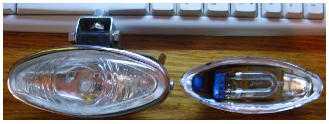

Лампу крепим с помощью винтовых зажимов, впаиваемых в плату. Вы можете скачать (в SL), приведенные выше, два рисунка печатной платы, где лампа крепится в одной плоскости с деталями и, второй вариант, лампа для компактности крепится с обратной стороны платы (в корпус дешевого фонаря). Контактная площадка для подключения провода управляющего сигнала достаточно большая, для удобства ее можно рассверлить до 3 мм, припаять к ней гайку, совместив отверстия, и вкрутить болт для крепления провода; а можно и не заморачиваться – подпаиваем управляющий провод на плату там, где нам удобно. Обратите внимание на фото выше: я использовал двухсторонний фольгированный текстолит; необходимо предусмотреть со стороны монтажа площадки фольги для впайки винтовых зажимов; перед травлением на эти "участки" я наклеиваю изоленту.
Фото фонарей
Фото фонарей
Постарайтесь аккуратно впаять проводники вторичной обмотки, без острых выступов, "соплей" и излишков припоя; удалите остатки канифоли, протрите спиртиком или растворителем. На эти места наклейте скотч или изоленту. В противном случае возможен коронный разряд с резким щелчком, вплоть до выгорания в этих местах фрагментов фольги на рисунке печатной платы. Один конец вторичной обмотки я подпаиваю непосредственно к лампе (см. фото блока поджига).

Нет высокого напряжения – прозваниваем выпрямительные диоды; выпаиваем и прозваниваем транзисторы; TL494 надежная как бревно, выпаивал из БП ПК. Больше ломаться нечему. Для справки – выходное напряжение без нагрузки 315В. По справке на ИФК-120 минимальное напряжение зажигания не ниже 180В, к чему вы и должны стремиться.

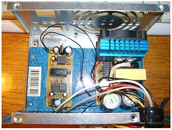

Корпус – самая незавершенная часть конструкции. Я использовал пустую коробку от компьютерного блока питания. На толстый жесткий картон на аквариумный герметик приклеиваем платы. Провода вывожу на клемную колодку с винтовыми зажимами; 6 зажимов: Упр.1, Упр.2., +300 В, –300 В, +12 В, –12 В. Последовательность выводов, как вы понимаете, не актуально. На мой взгляд, более важны цвета проводов. На фото ниже то – что у меня получилось.
Фото клеммной колодки
Далее фото "общий вид" конструкции
