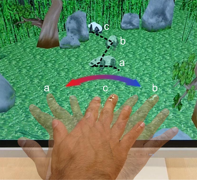

Никаких громоздких перчаток, никаких сложных систем камер – лишь сверхтонкий
слой золотой фольги на среднем пальце. Это единственное, что потребовалось
исследователям из Дрездена, чтобы управлять виртуальной пандой с помощью
магнитного поля Земли. Когда рука двигается налево, к северному магнитному
полюсу, животное также двигается в этом направлении (a). Движение направо,
заставляет его двигаться в противоположном направлении (b). При движении руки
к середине панда движется назад и немного влево (c).
Фотография: HZDR / Г.С. Каньон Бермудес.

Пользователь с датчиком на указательном пальце, начал движение с севера, направляясь сначала на запад, затем на юг и обратно, вследствие чего напряжение, соответственно, увеличивалось и уменьшалось. Основные направления, которые были отражены, совпали с теми, которые показал используемый для сверки обычный компас. «Это подтверждает, что нам удалось создать первый мягкий и сверхтонкий портативный датчик, который может воспроизводить функции классического компаса и в перспективе дать людям искусственную возможность восприятия магнитного поля», – отметил Бермудес. Но это еще не все. Разработчикам также удалось перенести этот принцип в виртуальную реальность и с помощью магнитных датчиков управлять цифровой пандой на движке компьютерной игры «Panda3D».
В этих экспериментах указание на север соответствовало движению панды влево, указание на юг – движению вправо. Когда рука пользователя находилась слева, то есть, в стороне магнитного севера, панда в виртуальной реальности начинала двигаться в том же направлении. Когда рука смещалась в противоположную сторону, животное резко разворачивалось. «Нам удалось перенести геомагнитные воздействия реального мира прямо в виртуальную реальность», – подытожил Денис Макаров. Поскольку датчики, не теряя своей функциональности, могут выдерживать значительные изгибы и скручивание, исследователи видят большой потенциал практического использования датчиков не только как средства доступа к виртуальной реальности. «Психологи, например, могли бы с большей точностью изучать эффекты магнитного восприятия у людей без громоздких устройств и сложных лабораторных установок, которые могут искажать результаты», – предположил Гилберт Сантьяго Каньон Бермудес.
