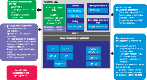

Микроконтроллеры TMS320C2834x Delfino созданы по той же архитектуре (рисунок 1), что и появившееся ранее семейство TMS320F2833x.
Рисунок 1
Рис. 1. Блок-схема архитектуры микроконтроллеров Delfino
Однако в отличие от предшественников, C2834x обладают удвоенной производительностью, содержат до 516 КБ ОЗУ и модуль ШИМ с разрешающей способностью 65 пс (см. таблица 1). Основанные на ядре C28x, микроконтроллеры Delfino программно совместимы с предыдущими семействами на базе этого же ядра.

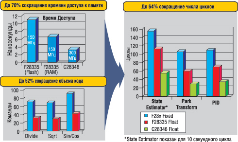

Благодаря увеличению скорости вычисления, поддержке арифметики с плавающей точкой и наличию большого объема встроенной SRAM-памяти, используя микроконтроллеры семейства Delfino, можно значительно снизить объем программного кода приложения и время выполнения сложных алгоритмов управления (рисунок 2).
Рисунок 2
Рис. 2. Сравнение характеристик микроконтроллеров при выполнении простых функций и сложных алгоритмов управления

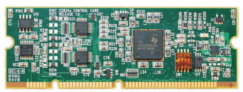

Непосредственно для микроконтроллера TMS320C28343 доступна плата controlCARD в формфакторе DIM100 (рисунок 3), которая совместима с существующими отладочными наборами такого формата. Кроме того, Delfino C28343 controlCARD (TMDXCNCD28343)можно использовать как готовое устройство. На плате установлены два АЦП ADS7865, EEPROM на 64 КБ. Большая часть выводов микроконтроллера (кроме интерфейса внешней памяти и интерфейса АЦП) доступна через разъем платы, что исключает трудности распайки многовыводных корпусов. Все, что требуется для включения этой платы - источник питания на 5 В.
Рисунок 3
Рис. 3. Delfino C28343 controlCARD

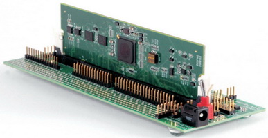

Те, кому необходим доступ к выводам интерфейса внешней памяти и интерфейса АЦП, могут воспользоваться платой С28346 DIM168 controlCARD (TMDXCNCD28346-168), но она не совместима с материнскими отладочными платами для предыдущих С2000. Для нее нужно использовать материнскую плату из набора C2000 DIM168 Experimenter's Kit (TMDXDOCK28346-168) (рисунок 4).
Рисунок 4
Рис. 4. C2000 DIM168 Experimenter's Kit
