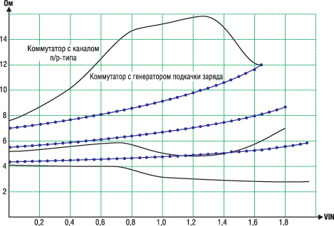

Для обеих этих КМОП-структур сопротивление и емкость коммутатора во включенном состоянии будут определяться характеристиками канала. Сопротивление и емкость по мере усложнения процесса будут снижаться за счет наибольшего рабочего напряжения из-за более тонкого слоя подзатворного оксида. О компромиссе можно говорить в том случае, когда ширина транзистора в коммутаторе увеличивается для снижения сопротивления RDS(ON). Однако это приводит к увеличению емкости CON/COFF.
Чаще всего применяются аналоговые коммутаторы с параллельными МОП-транзистором с каналом р-типа и МОП-транзистором с каналом n-типа, так как это обеспечивает двунаправленный путь с низким сопротивлением для любого входного сигнала в диапазоне от VDD до VSS. Альтернативой является МОП-транзистор с каналом n-типа, где уровень напряжения на затворе превышает значение VDD вследствие воздействия генератора подкачки заряда. Это позволяет сохранять низкое сопротивление канала для всего диапазона входных сигналов. Дополнительным преимуществом является отсутствие транзистора с каналом р-типа, который снижает общую емкость аналогового коммутатора. Если по условиям разработки для определенного процесса допускается воздействие достаточно высокого напряжения генератора подкачки заряда на целостность оксидного слоя затвора, то кривую зависимости RDS(ON) от входного сигнала для коммутатора с генератором подкачки заряда можно сдвинуть вниз и сделать более плоской, как покaзано на рис. 2. Самый большой недостаток коммутатора с генератором подкачки заряда - невозможность его использования в портативных устройствах, обусловленная тем, что внутренний генератор и генератор подкачки заряда обычно потребляют около 100 мкА.
Сравнение RDS (ON) для коммутатора с каналом n-/р-типа и коммутатора с генератором подкачки заряда
Рис. 2. Сравнение RDS (ON) для коммутатора с каналом n-/р-типа и коммутатора с генератором подкачки заряда

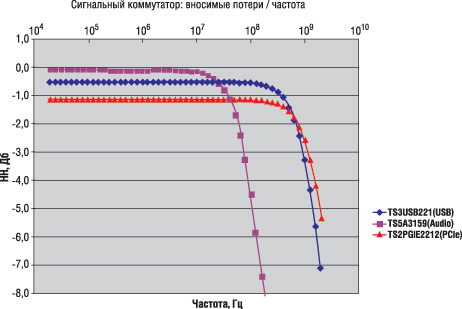

Теперь мы знаем, что при рассмотрении конструкции аналоговых коммутаторов основное внимание должно уделяться сопротивлению и емкости во включенном состоянии. Так как кремниевый коммутатор не является идеальным, сигнал, который проходит через коммутатор, изменяется благодаря его внутренним сопротивлению (R) и емкости (C). Основной мерой сбоя сигнала являются вносимые потери. По существу, это снижение максимальной мощности, которое может произойти при размещении коммутатора на пути прохождения сигнала. Как правило, измерение вносимых потерь осуществляется при входном сопротивлении осциллографа 50 Ом, как показано на рис. 3, что приводит к снижению амплитуды сигнала.
Вносимые потери и кривые измерения ширины полосы пропускания
Рис. 3. Вносимые потери и кривые измерения ширины полосы пропускания
На рисунке показаны кривые вносимых потерь для трех аналоговых коммутаторов с различными характеристиками сопротивления (RDS(ON)) и емкости (CON). По причине взаимозависимости сопротивления и емкости во включенном состоянии, частотная характеристика кривой вносимых потерь будет определяться полным сопротивлением коммутатора. Далее приводятся характеристики трех коммутаторов:
Коммутатор 1 - RDS(ON) = 1,1 Ом, CON = 84 пФ
Коммутатор 2 - RDS(ON) = 6 Ом, CON = 6 пФ
Коммутатор 3 - RDS(ON) = 14 Ом, CON = 4 пФ
Ясно видно, что вносимые потери на низких частотах обусловлены значением сопротивления RDS(ON). Емкость выглядит как обрыв и лишь в незначительной степени влияет на полное сопротивление коммутатора. Тем не менее, по мере увеличения частоты, емкость коммутатора (CON) начинает оказывать все большее влияние во вносимые потери. Второй параметр аналогового коммутатора, который может быть определен по данной диаграмме - ширина полосы пропускания. Для коммутатора ширина полосы пропускания рассчитывается путем определения частоты, в которой вносимые потери снижаются на 3 дБ с начальной НЧ-точки. В большинстве случаев ширина полосы пропускания -3 дБ будет увеличиваться по мере снижения емкости во включенном состоянии независимо от сопротивления коммутатора. Несмотря на это, для областей применения, в которых используются частоты сигнала в диапазоне 100...500 МГц, лучше использовать коммутатор 2, так как он имеет более низкие вносимые потери, чем коммутатор 3, что объясняется более низким сопротивлением в открытом состоянии.

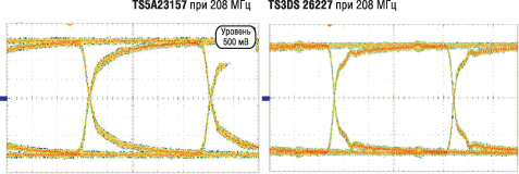

Подобным же образом на характеристики высокочастотной системы сильно влияет качество сигнала, который часто отображается на глазковой диаграмме. Для этих высокоскоростных систем решающее значение имеет большой раскрыв глазковой диаграммы. Изменение происходит по мере возрастания амплитуды сигнала и пограничных показателей. Оба этих параметра могут быть оптимизированы путем снижения емкости коммутатора в открытом состоянии в интересующем диапазоне входного сигнала. На рис. 4 представлены две глазковых диаграммы при скорости передачи сигналов 208 МГц.
Глазковые диаграммы
Рис. 4. Глазковые диаграммы
Слева представлена глазковая диаграмма для TS5A23157, емкость в открытом состоянии (CON) которого составляет 18 пФ. Справа представлена глазковая диаграмма для TS3DS26227, емкость в открытом состоянии (CON) которого ниже и составляет 10.5 пФ. Результатом является позитивное изменение раскрыва глазковой диаграммы с более крутым фронтом.
