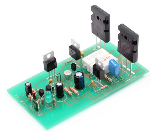

NM0101 — УНЧ 100 Вт оконечный.
Сколько вешать в ваттах
Ультралинейный УМЗЧ с практически идеальными характеристиками. Линейность выходного каскада усилителя на всем участке АЧХ достигается с помощью довольно большого тока покоя – 90 мА. В выходном каскаде применяются выходные транзисторы компании Motorolla (ныне ON semiconductor), которые предназначены специально для работы в выходных каскадах мощных усилителей.
Основные технические характеристики:
Номинальная выходная мощность, Вт     100
Коэффициент нелинейных искажений, %     0.04
Диапазон воспроизводимых частот, Гц     10…30000
Отношение сигнал/шум (невзвешенное), дБ     –73
Чувствительность при номинальной выходной мощности, В     1.2
Входное сопротивление, кОм     22
Напряжение питания, В     ±35
Усилитель может применяться как в качестве музыкального усилителя, так и в составе аудиосистемы домашнего кинотеатра. Кстати, для сабвуфера он тоже подойдет. Усилитель может работать в мостовом режиме, для чего у него есть специальные выводы. В этом случае его выходная мощность возрастает до 170 Вт на нагрузке 8 Ом.
Но конечно, основная его задача – работать с хорошей акустикой и высококачественным источником сигнала вроде DVD-Audio или SACD. В общем, что-то из ряда Hi-Res Audio.

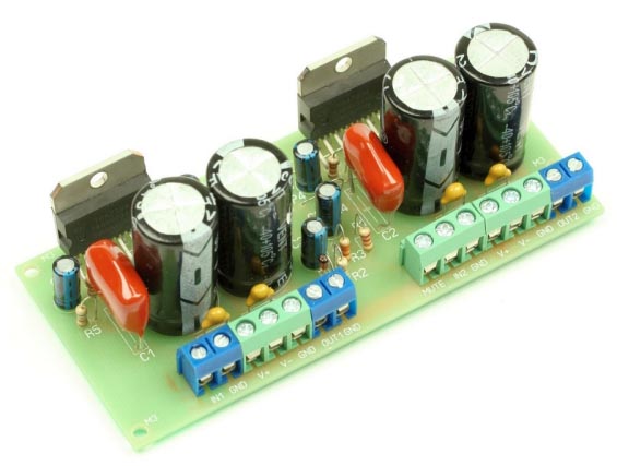

Еще более мощный усилитель можно собрать из набора NM0106.
Усилитель выполнен на старой доброй микросхеме TDA7294, которая с момента выпуска ее в 1996 годы стала поистине народной микросхемой для создания усилителей мощности – мощной, неприхотливой, надежной в работе.
          в режиме «стерео» (RН=4 Ом)     70
          в режиме «мост» (RН=8 Ом)     150
Коэффициент нелинейных искажений, %     0.5
Диапазон воспроизводимых частот, Гц     20…20000
Отношение сигнал/шум, дБ     95
Напряжение питания, В     ±27
Усилитель выполнен на двух микросхемах, что позволяет ему работать в двух режимах – стерео, когда каждая микросхема усиливает сигнал для своего канала, и мостовом, когда обе микросхемы работают на одну нагрузку, что позволяет получить выходную мощность более 200 Вт. На самом деле такой усилитель совершенно идеален для сабвуфера. Большая выходная мощность, приличная перегрузочная способность, небольшие искажения, отличная передача низких частот – что еще нужно приличному сабвуферу?

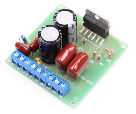

NM0108 – один из таких усилителей. Компактный, полностью готовый к использованию стереоусилитель с выходной мощностью 25 Вт на канал.
Его можно подключить к выходу MP3 плеера или к любому другому источнику звука, прикрутить к небольшим колонкам и наслаждаться качественным звуком.
Номинальная выходная мощность, Вт     20
Максимальная выходная мощность (КГ=10%), Вт     25
Диапазон воспроизводимых частот, Гц     20…22000
Входное сопротивление, кОм     20
Напряжение питания, В     ±20
Два таких усилителя можно применить при создании домашнего кинотеатра – в качестве усилителей для передних и задних акустических систем. Вам останется подобрать усилитель для центрального канала и сабвуфера.

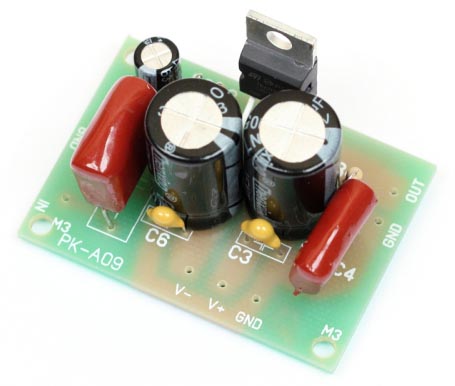

Такой проблемы не возникнет, если использовать еще один наш усилитель: NM0109.
Компактный, можно сказать, крошечный, он, тем не менее, обладает очень внушительными характеристиками.
Номинальная выходная мощность, Вт     30
Максимальная выходная мощность (КГ=10%), Вт     35
Диапазон воспроизводимых частот, Гц     20…80000
Напряжение питания, В     ±22
Усилитель выполнен на микросхеме TDA2050, которая представляет собой развитие микросхемы TDA2005, ставшей в свое время весьма популярной ввиду своих характеристик. Довольно высокая выходная мощность при очень небольших искажениях и размерах позволили этой микросхеме приобрести весьма широкую известность.
Если вы конструируете небольшой домашний кинотеатр, то этот усилитель именно то, что вам нужно. Пять таких усилителей, плюс сабвуфер – готово дело. Как говорится – дешево и сердито.
Кстати говоря, именно этот усилитель всем своим существованием доказывает, что дешево – совершенно не означает плохо.
