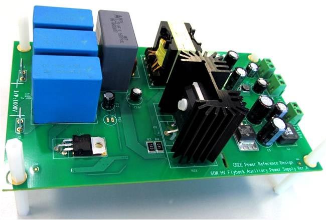

Например, не так давно компания Wolfspeed – одно из ведущих подразделений компании CREE – в рамках поддержки новых продуктов выпустила демонстрационную плату CRD-060DD12P (Рисунок 1), предназначенную для ускорения разработки вспомогательных источников питания. На плате собран готовый преобразователь постоянного напряжения, выполненный по классической обратноходовой схеме, с двумя изолированными выходными каналами, общая мощность которых может достигать 60 Bт. Основное назначение платы CRD-060DD12P – питание схем управления, драйверов силовых транзисторов, систем принудительного охлаждения и прочей вспомогательной электроники, используемой в преобразователях зарядных станций электротранспорта, инверторах солнечных электростанций или аналогичных силовых установках мощностью до нескольких сотен киловатт. Поскольку при таких мощностях напряжение основной питающей шины не может быть низким, то данная плата имеет расширенный диапазон входного напряжения – 200…1000 В, что позволяет подключать ее как к выходу сетевых выпрямителей, так и непосредственно к каскадам солнечных батарей.
Внешний вид демонстрационной платы CRD-060DD12P.
Рисунок 1. Внешний вид демонстрационной платы CRD-060DD12P.

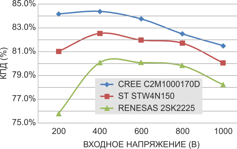

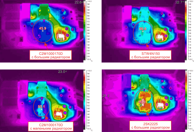

Результаты измерений (Рисунок 2) показали, что при использовании карбид-кремниевых транзисторов C2M1000170D КПД преобразователя был больше во всем диапазоне питающих напряжений, что является весомым аргументом в защиту новых технологий. Для большей наглядности компания Wolfspeed привела термограммы плат (Рисунок 3), снятые при одинаковых входных напряжениях, выходной мощности, и температурах окружающей среды. Из фотографий видно, что температура корпуса карбид-кремниевых транзисторов, даже при использовании радиаторов меньшей площади, оказывается меньше, чем при использовании традиционных кремниевых MOSFET. Таким образом, простая замена транзистора на более совершенный позволит ощутимо улучшить энергоэффективность импульсного преобразователя. А если учесть, что карбид-кремниевые приборы могут работать при более высоких частотах переключения, чем кремниевые аналоги, то подобная замена, позволит еще и повысить уровень удельной мощности преобразователей.

Но если внимательно проанализировать зависимости КПД (Рисунок 2), то окажется, что в худшем случае – при входном напряжении 800 В и использовании вместо C2M1000170D кремниевого транзистора STW4N150 – выигрыш в КПД составит всего 0.7% (82.5% – для C2M1000170D и 81.8% – для STW4N150). А вот их стоимость может значительно отличаться. Анализируя цены электронных компонентов, доступные на сайте «РадиоЛоцман», можно увидеть, что на момент написания статьи средняя цена на транзистор C2M1000170D почти в три раза больше, чем у его кремниевого аналога STW4N150. Так не окажется ли подобная «экономия» слишком «неэкономной»? Есть ли реальный смысл во внедрении передовых технологий, если разница в КПД составит меньше одного процента?
Термограммы платы CRD-060DD12P при использовании транзисторов различных производителей (входное напряжение 1000 В, выходная мощность 60 Вт).
Рисунок 3. Термограммы платы CRD-060DD12P при использовании транзисторов различных производителей

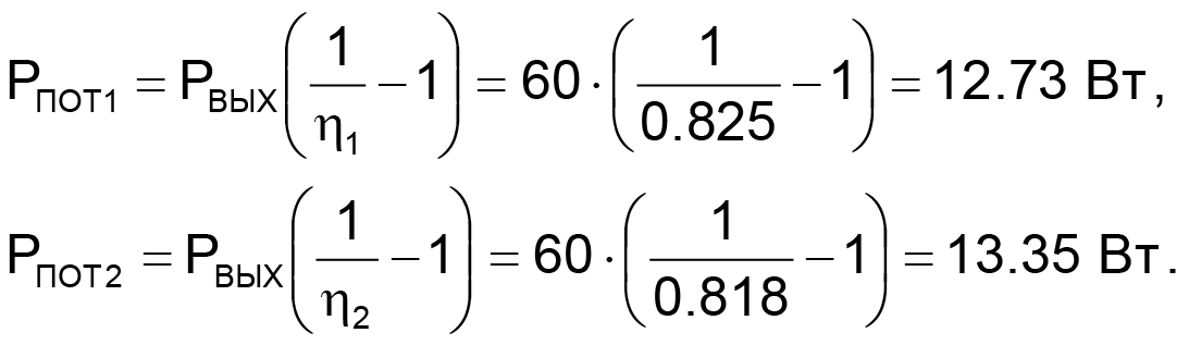

Рассмотрим худший случай (в данном случае – для компании Wolfspeed), когда преобразователи работают при выходной мощности PВЫХ = 60 Вт и входном напряжении 800 B. В этом режиме КПД преобразователя, использующего карбид-кремниевый транзистор Wolfspeed (условно назовем его Преобразователь 1), равен η1 = 82.5%, а преобразователя на основе кремниевого транзистора STMicroelectronics (Преобразователь 2) – η2 = 81.8%.
При таких уровнях КПД мощность потерь РПОТ будет равна:
  (1)
Разницу потерь ΔРПОТ можно определить по формуле:
  (2)
То есть, разница в потерях составляет менее одного ватта. Много это или мало?

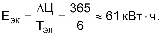

Для того, чтобы подобная замена была экономически выгодна, необходимо чтобы преобразователь «сэкономил» количество энергии, равное EЭК:
  (4)

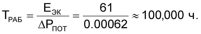

Этому количеству энергии соответствует время непрерывной работы оборудования равное ТРАБ:
  (5)
Реальное время, за которое оборудование поработает 100 тысяч часов, зависит от режима работы (Таблица 2), но даже по самым оптимистическим прогнозам, когда силовая установка будет работать круглосуточно, пройдет не менее 11 лет, прежде чем подобная замена будет экономически оправдана.

Поскольку на транзисторе C2M1000170D, согласно термограммам (Рисунок 3), выделяется меньше тепла, то для его охлаждения можно использовать радиатор меньшей площади, что, в свою очередь, теоретически, позволит уменьшить площадь печатной платы. Поэтому предположение об абсолютно одинаковых преобразователях, собранных на абсолютно одинаковых печатных платах и элементной базе, скорее всего, также ошибочно, и остальные компоненты схемы на основе C2M1000170D обойдутся дешевле, чем при использовании STW4N150. Однако оценить эту разницу количественно, в данном случае, достаточно сложно, поскольку точных данных о радиаторе меньшей площади, использованном в эксперименте, к сожалению, нет.
