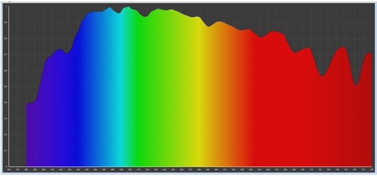

Концепция освещения, ориентированного на человека (human-centric lighting – HCL), берет свое начало с первой половины 1920-х годов, когда в человеческом глазу был обнаружен третий тип рецепторов, дополняющий колбочки и палочки и позволяющий нам воспринимать уровни цвета и освещенности. В сетчатке глаза также находятся светочувствительные ганглионарные клетки, которые влияют на суточные биоритмы. Эти клетки связаны с центрами физиологического контроля организма и особенно восприимчивы к световым волнам синей части видимого спектра, которые являются значительной составляющей солнечного света (Рисунок 1).
Репрезентативная спектральная плотность мощности дневного света; синие волны являются важным компонентом, особенно в ясные дни. (Источник: Tech Sensitive).
Рисунок 1. Репрезентативная спектральная плотность мощности дневного

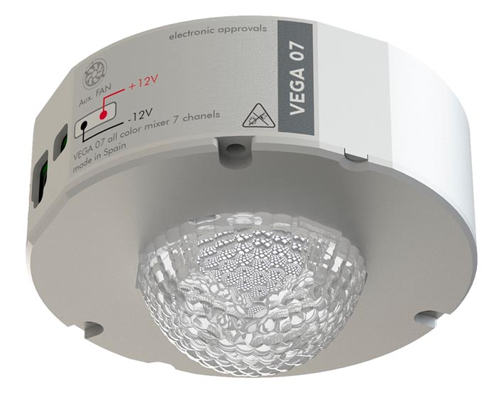

Светодиодный модуль для HCL, разработанный Ledmotive. (Источник: Ledmotive).
Рисунок 2. Светодиодный модуль для HCL, разработанный

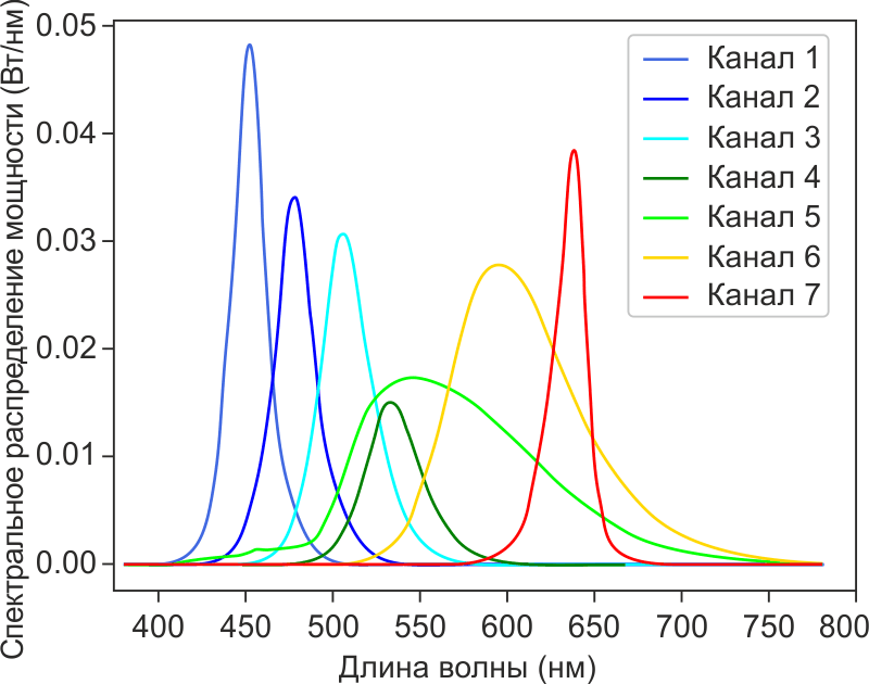

Например, система HCL, созданная Ledmotive (Рисунок 2), включает в себя светодиодный модуль, в котором используются семь независимых цветовых каналов для статического или динамического воспроизведения любой спектральной конфигурации, практически свободной от УФ или ИК составляющих излучения (Рисунок 3). Модули, встроенные в осветительные приборы, затем подключаются через шину к концентратору для связи с контроллером сети освещения или с системой управления зданием.
Спектральное распределение мощности излучения семи независимых каналов модуля Vega 07.
Рисунок 3. Спектральное распределение мощности излучения семи
