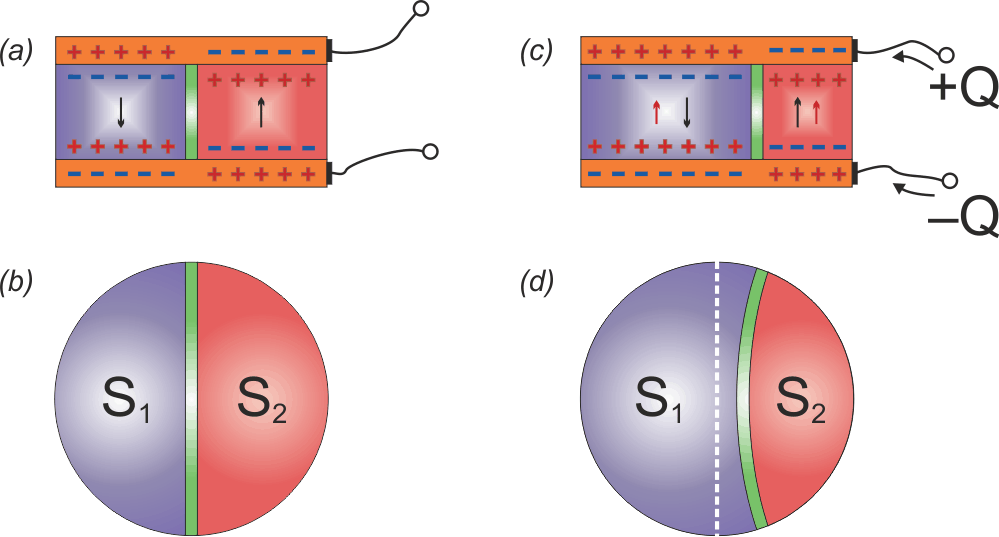

Проявив немного изобретательности в области физики, международная группа ученых разработала способ маломасштабного перераспределения электроэнергии, что потенциально открывает новые пути для исследований в области более энергоэффективных вычислений. Приведенное изображение показывает движение доменной стенки (a-c и b-d) в конденсаторе при увеличении заряда на одной из сторон (c). Происходящее вследствие этого перераспределение доменной стенки вызывает эффект отрицательной емкости. (Изображение предоставлено Аргоннской национальной лабораторией).

Основным компонентом отрицательного конденсатора, предложенного Винокуром и его коллегами, является наполнитель из сегнетоэлектрического материала, подобного магниту, за исключением того, что он имеет внутреннюю электрическую поляризацию, а не магнитную ориентацию.
«В сегнетоэлектрической наночастице на одной поверхности образуется положительный заряд, а на другой поверхности отрицательный, – отметил Винокур. – Это создает электрические поля, которые пытаются деполяризовать материал».
Разделив наночастицу на два равных сегнетоэлектрических домена противоположной поляризации, разделенных границей, называемой доменной стенкой, Винокур и его коллеги смогли минимизировать влияние полного деполяризующего электрического поля. Затем, добавив заряд к одному из сегнетоэлектрических доменов, ученые сместили положение доменной стенки между ними.
Из-за цилиндрической природы наночастицы доменная стенка начала сжиматься, вызывая ее смещение за пределы новой точки электрического равновесия. «По сути, доменную стенку можно рассматривать как полностью растянутую пружину, – отметил Лукьянчук. – Когда доменная стенка из-за дисбаланса заряда смещается в одну сторону, пружина выпрямляется, и высвобождаемая энергия упругой деформации продвигает ее дальше, чем можно было бы ожидать. Этот эффект и создает статическую отрицательную емкость».
