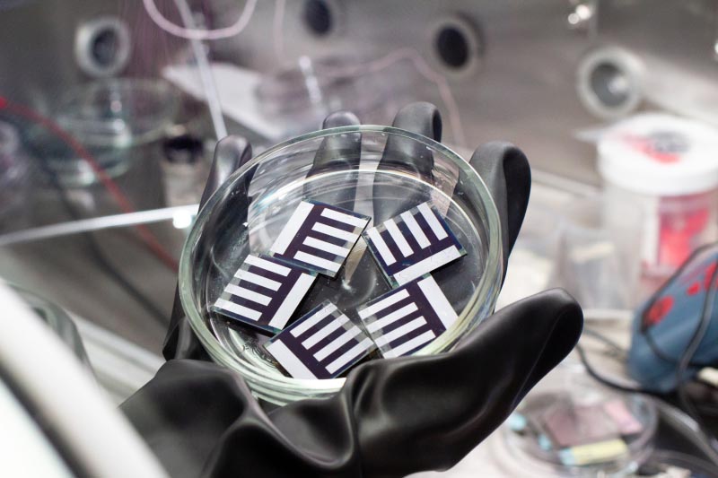

Ученые ИТМО совместно с коллегами из Алферовского университета и римского университета Тор Вергата провели эксперименты с достаточно новым и перспективным классом соединений A3B5 — полупроводниковыми материалами. Это нитевидные нанокристаллы, по своей структуре напоминающие наноиголки. Для перовскитных солнечных батарей они использовались впервые.
Среди других проводников их выделяют подходящие электрофизические свойства: они отлично поглощают свет, имеют низкие оптические потери, оптимальную теплопроводность и участвуют в переносе зарядов. В частности, некоторые лабораторные образцы солнечных элементов, состоящие из нескольких фотоактивных полупроводников, поглощают почти большую часть солнечного спектра и преобразуют его в электроэнергию с КПД 40%, что считается достаточно высоким результатом.
Благодаря использованию полупроводников A3B5 в перовскитных элементах ученые смогли увеличить эффективность преобразования света в электричество с 17% до 18.8% за счет улучшения транспорта свободных зарядов.
Как проходила работа
Сначала ученые отбирали разновидности полупроводников A3B5, физические свойства которых наиболее перспективны для их включения в солнечные элементы на основе перовскитов. Таким материалом стал фосфид галлия (GaP). Наноматериалы на его основе обладают низкими оптическими потерями, оптимальными электрофизическими свойствами и хорошо локализуют свет, поэтому считаются перспективными для изготовления современных оптоэлектронных устройств.
Нитевидные нанокристаллы из фосфида галлия ученые внедрили в перовскитные солнечные элементы. Объединение двух разных полупроводников (перовскита и A3B5) позволило получить солнечный элемент, который способен вырабатывать больше электроэнергии. Такого эффекта удалось достичь за счет оптимизации транспорта зарядов: введенные нанокристаллы выполняют функцию каналов проводимости для образовавшихся под действием света свободных зарядов.
«Мы впервые попробовали соединить два типа полупроводника, построили энергетические диаграммы для устройств с введенными полупроводниками, нашли оптимальный состав нитевидных нанокристаллов, который подходит для транспорта заряда в перовскитных солнечных элементах. Также мы создали прототип солнечного элемента на основе фосфида галлия и за счет этого повысили коэффициент полезного действия солнечных элементов с 17% до 18.8%. В дальнейшем наша работа послужит основой для создания солнечных элементов с несколькими фотоактивными слоями на основе A3B5 и перовскитов», — рассказала кандидат физико-математических наук, младший научный сотрудник физического факультета Александра Фурасова.
