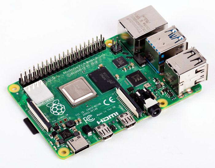

В продаже появился Raspberry Pi 4 (Рисунок 1). Но в чем разница между ним и его предками? Семейство построено на компактных платах, размеры которых почти не менялись с течением времени, даже при использовании более мощных процессоров и добавлении высокоскоростных интерфейсов. Они, как правило, соответствуют требованиям, предъявляемым к современным компактным модулям, включая поддержку беспроводной связи в Raspberry Pi 3. Все платы построены на основе СнК компании Broadcom с процессорными ядрами ARM. Сложной задачей было удержание цены на уровне 35 долларов.
Рисунок 1. Raspberry Pi 4 – это новейшая плата в длинной линейке компактных модулей
