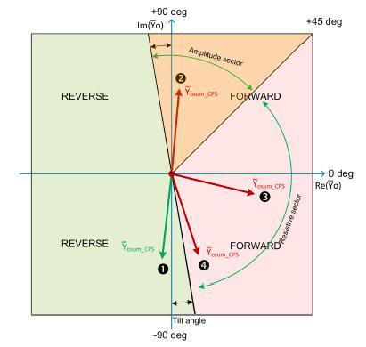

  1. Контроль комплексной проводимости земляного контура с учетом гармонических составляющих, позволяющий существенно повысить чувствительность защиты при различных режимах замыканий на землю. Применение направленной характеристики срабатывания позволяет реализовать селективность работы защиты, что в свою очередь решает задачу точного определения поврежденного сегмента сети и допускает работу защиты от замыканий на землю не только на сигнал, но и на отключение. Ниже приведена диаграмма направленности вычисляемого вектора комплексной проводимости сети с обозначением зон срабатывания (forward) и несрабатывания (reverse). При этом, зона срабатывания разделена на два сегмента, условно разделяющих характер замыканий на землю в защищаемой зоне на близкие и удаленные по соотношению активной и реактивной составляющей проводимости контура земляного замыкания.

Ниже приведена диаграмма, графически отображающая работу описываемого метода вычисления (цветами выделены вычисленные отдельные вектора проводимости в разные моменты времени, а черным цветом показан результирующий кумулятивный вектор):
Новый метод защиты от замыканий на землю в распределительных электрических сетях 6 - 35 кВ

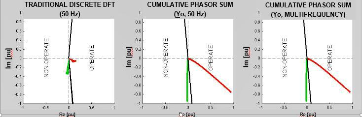

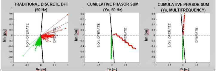

Ниже приведены сравнительные диаграммы результатов работы трех методов вычисления (слева направо): стандартные вычисления направленной земляной защиты на промышленной частоте, кумулятивное вычисление проводимости на промышленной частоте, кумулятивное вычисления проводимости с учетом гармонических составляющих:
Близкое неустойчивое замыкание на землю. Зеленым цветом показаны измерения по исправному присоединению, а красным – по поврежденному.

Удаленное замыкание на землю или замыкание с большим переходным сопротивлением. Зеленым цветом показаны измерения по исправному присоединению, а красным – по поврежденному.
Как можно видеть из приведенных диаграмм, метод кумулятивного вычисления комплексной проводимости с учетом гармонических составляющих является универсальным решением для различных режимов замыканий на землю и успешно определяет как неустойчивые замыкания на землю со значительными переходными процессами, характерные для городских кабельных распределительных сетей с компенсированной нейтралью, так и удаленные замыкания на землю/замыкания с большим переходным сопротивлением, характерные для воздушных линий сельских распределительных сетей.

Также в уставках защиты, при необходимости, может быть скорректирован угол наклона линии зоны срабатывания на диаграмме комплексной проводимости в диапазоне 2-20 градусов для точной настройки селективной работы данной защиты с учетом погрешности измерений применяемых измерительных трансформаторов.
