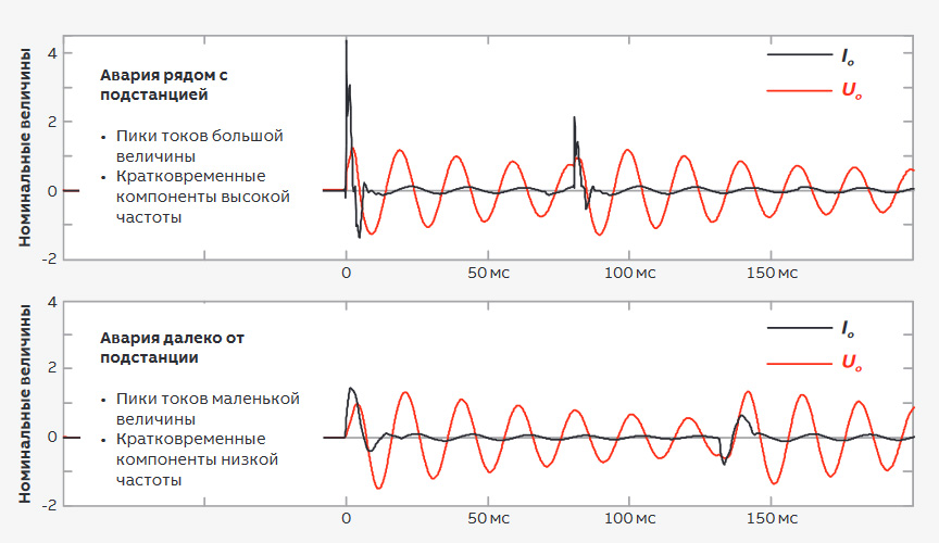

Основываясь на принципе их работы, можно сделать вывод, что применение каждого метода ограничено определенными характеристиками типа короткого замыкания. Методы, основанные на фундаментальных составляющих частоты, как правило, используются для выполнения требований к чувствительности защиты, установленных законодательством.
Они правильно работают в случае, если при замыканиях имеется четкий сигнал основной частоты. Но они могут не работать, если замыкания имеют переходную характеристику или присутствуют сильные искажения гармонического спектра. Применение методов, использующих гармонические составляющие ограничена из-за того, что содержание гармоник при замыканиях изменяется в зависимости от источников гармоник и может даже зависеть от времени. Методы, использующие переходные компоненты, как правило, основаны на измерении разрядов при переходных процессах в неповреждённых фазах при замыканиях на землю. Такие методы способны определять установившиеся низкоомные, а также перемежающиеся неустойчивые замыкания на землю при условии точного определения разрядов. Поскольку переходные процессы сильно зависят от сопротивления замыкания, то чувствительность методов на основе переходных составляющих становится весьма ограниченной. Кроме того, физическое расстояние до места повреждения может ввести значительный демпфирующий эффект на переходные процессы. Такой пример показан на рисунке 1, где видны результаты полевых испытаний, проведенных авторами. Наблюдалось высокое затухание переходных процессов, когда место замыкания было перемещено в конец кабельной линии (примерно в 30 км от подстанции). Кроме того, переходные процессы при переключениях, наложенные на сигналы неисправности могут привести к неправильной работе защиты на основе переходных процессов. Такая ситуация может возникнуть включении выключателя на КЗ при определении места замыкания или во время неудачного автоматического повторного включения. И, наконец, при установившихся низкоомных замыканиях на землю можно определить только начальный переходный процесс, что делает применение методов только по переходным составляющим устаревшим при ручном определении места замыкания и в случае работы защиты на сигнал.
Затухание переходных процессов при замыканиях в зависимости от места повреждения
Рисунок 1: Затухание переходных процессов при замыканиях в зависимости от места повреждения

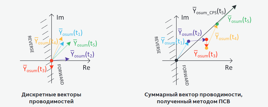

Идея последовательного суммирования векторов (ПСВ) очень проста для понимания и реализации. ПСВ является результатом суммирования комплексных величин измеренных векторов с использованием преобразования Фурье начиная с времени tstart и заканчивая в момент tend. Данный процесс показан на рисунке 2, где суммарный вектор проводимости Y̅osum используется для расчета ПСВ определения направления.
Метод ПСВ (для фидера с замыканием на землю)
Рисунок 2 Метод ПСВ (для фидера с замыканием на землю)
При использовании алгоритма ПСВ для измерения проводимости нулевой последовательности справедливо выражение (2):
Время начала и окончания суммирования, а именно tstart и tend, определяются на основании общего критерия обнаружения замыканий. Как правило таким критерием является условие превышения порога напряжения нулевой последовательности Uo>. Для того, чтобы суммирование векторов продолжалось между импульсами при перемежающихся замыканиях задается уставка времени возврата, которая должна превышать максимальное предположительное время между замыканиями (полученное при условиях полного резонанса). Процесс суммирования должен выполняться в достаточно коротких промежутках, например каждые 2,5 мс (400 Гц), чтобы определить векторы начальных переходных процессов при замыканиях настолько точно, насколько это возможно.
Вектор, рассчитанный методом ПСВ согласно уравнению (2), дает очень точное и стабильное представление о направления замыкания, так как вектор суммы полной проводимости всегда направлен в сторону наибольшего потока электроэнергии, то есть в направлении замыкания. В случае, если в измерениях при замыканиях содержатся гармонические составляющие, направление КЗ становится еще более точным, так как векторы в повреждённых и здоровых фидерах направлены в полностью противоположных направлениях. как и в случае сети с изолированной нейтралью, независимо от фактической степени компенсации. Этот факт обеспечивает селективную работу защиту, позволяя, например, отключать только повреждённый фидер.

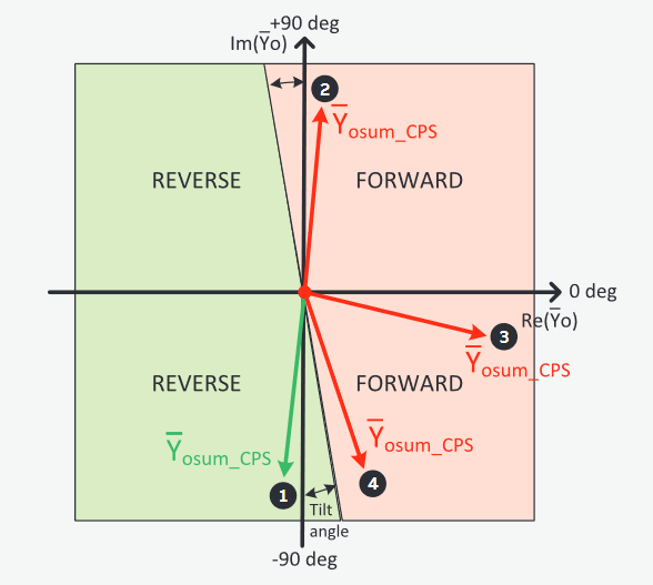

Преимуществом алгоритма ПСВ является то, что он обеспечивает стабильное направление вектора, несмотря на то, что одиночные векторы могут сильно отличаться по величине и фазе во времени из-за неустойчивого типа замыкания, особенно, например, при перемежающихся замыканиях на землю. Это также справедливо и для гармонических составляющих, которые могут сильно зависеть от времени. Для реализации такой функции защиты в реле используется характеристика направленности, показанная на рисунке 3. Такая характеристика обеспечивает универсальное применение как в сетях с компенсированной, так и с изолированной нейтралью (или если ДГР отключен). Характеристический угол наклона должен отражать погрешность измерений ТТ и ТН, чем больше погрешности измерений, тем больше должна быть уставка угла наклона, установка должна быть. На рисунке 3, изображены следующие векторы:
  • Вектор 1 отображает направление суммарной проводимости при замыкании на землю за пределами защищаемой линии (при условии, что проводимость защищаемого фидера имеет преимущественно емкостной характер). Результат справедлив независимо от типа замыкания (низкоомные, с большим сопротивлением, устойчивые, перемежающиеся). В случае присутствия гармонических компонентов в измерениях, они повернут вектор в отрицательную сторону оси Im( Y̅o ).
  • Вектор 2 отображает направление суммарной проводимости при замыкании на землю на защищаемом фидере для сети с изолированной нейтралью. Результат справедлив также и для сети с скомпенсированной нейтралью при наличии гармонических составляющих в измерениях (как правило, замыкания с малым сопротивлением, устойчивые или перемежающиеся). В этом случае результат справедлив независимо от фактической степени компенсации токов замыкания на землю. Гармоники повернут вектор в положительную сторону оси Im( Y̅o ).
  • Векторы 3 и 4 отображают направление суммарной проводимости при высокоомном замыкании на землю на защищаемом фидере без гармонических составляющих для сети с компенсированной нейтралью. Поскольку гармонические составляющие отсутствуют, фазовый угол суммарного вектора определяется степенью компенсации. При перекомпенсации, вектор поворачивается в сторону оси Im( Y̅o ) (вектор 4).
Характеристика направленности вектора проводимости при использовании нового метода ПСВ
Рисунок 3 Характеристика направленности вектора проводимости при
использовании нового метода ПСВ.

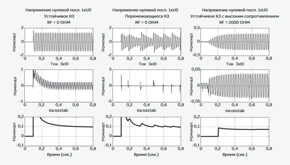

Другой отличительной функцией метода ПСВ является возможность определения величины срабатывания при кратковременных перемежающихся замыканиях, когда измерения нулевых последовательностей сильно искажены. Это достигается путем вычисления соотношения суммарных векторов основной частоты тока и напряжения нулевой последовательности. Результат представляет собой «устойчивую» проводимость нейтрали:
Подробные объяснения результатов измерений для защиты на основе полной проводимости при внешних и внутренних замыканиях можно найти из [1].
Это значение устойчивой проводимости может быть переведено в соответствующий ток путем умножения ее на номинальное фазное напряжение сети [3]:
Величина тока срабатывания, определенная уравнением (4) на практике не зависит от величины сопротивления и типа замыкания (металлическое, низко- или высокоомное). Это показано на рисунке 4, где показаны результаты полевых испытаний, проведенных авторами. Сравниваются три различных типа короткого замыкания на землю (слева направо): устойчивое КЗ (Rf=0), перемежающиеся КЗ (Rf=0) и устойчивые КЗ с высоким сопротивлением. На нижних графиках показаны рассчитанные методом ПСВ вещественные составляющие тока срабатывания в сочетании с расчетом проводимости нулевой последовательности основной частоты, уравнение (4). Можно увидеть, что расчетные величины токов практически совпадают независимо от типа замыканий и величины сопротивления. В алгоритме резистивная часть тока используется для контроля определения направленности. При замыкании на защищаемом фидере величина I1oCosstab положительна, а значение зависит от величины параллельного резистора в цепи ДГР и потерь в сети. При внешних замыканиях величина I1oCosstab отрицательна, а ее значение соответствует потерям в поврежденном фидере. Тем не менее, из- за погрешностей измерений тока и напряжения, эта величина может оказаться положительной, что необходимо учитывать при расчете и задании уставок.
Расчет вещественных составляющих тока срабатывания при помощи метода ПСВ
Рисунок 4 Расчет вещественных составляющих тока срабатывания при помощи метода ПСВ

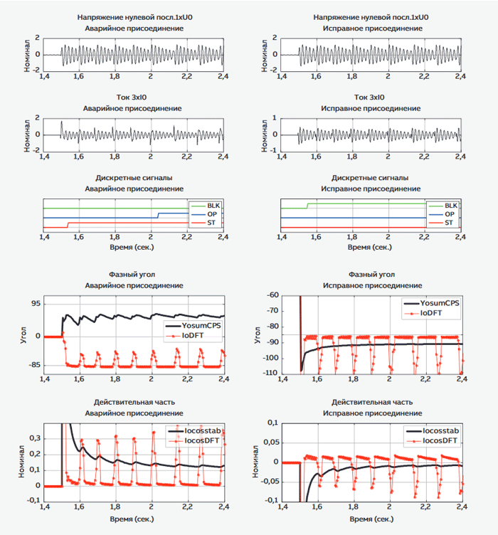

Многократные замыкания являются наиболее распространенным типом замыканий на землю в сетях с компенсированной нейтралью. Эти замыкания, как правило, имеют широкий спектр частот, и зачастую малое сопротивление замыкания. Они образуются как результат самозатухающих замыканий, когда время между повторяющимися импульсами может быть от нескольких десятков до нескольких сотен миллисекунд. Многократные повторяющиеся замыкания сильно вызывают сильные несинусоидальные искажения сигналов напряжения и тока, при этом стандартные методы защиты на основании промышленной частоты не могут использоваться. На рисунке 5 представлен первый тип повторяющихся многократных замыканий на землю. В этом случае происходит повторное замыкание с интервалом приблизительно каждые 50 мс. Еще одной проблемой является то, что каждая переходное замыкание содержит высокие частоты и имеет колебательный характер. Такая форма волны является проблемной для защит на основе переходных методов, в частности основанные на «классическом» сравнении полярностей.
Как видно, новый алгоритм обеспечивает очень точное определение направление замыкания, несмотря на сильные искажения измеряемых сигналов и наличия в них высокочастотных компонентов. Напротив, использование гармонических составляющих обеспечивает полностью противоположное (+ 90°/– 90°) направление векторов в поврежденных и здоровых фидерах, так же, как и в случае незаземленной нейтрали сети, независимо от фактической степени компенсации токов замыкания на землю. Новый алгоритм также обеспечивает точный расчет активной составляющей для критерия срабатывания, который используется в качестве дополнительного фактора для обеспечения селективного срабатывания защиты. В неповрежденном фидере, сигнал блокировки BLK указывает на то, что повреждение находится вне защищаемой зоны. При этом величина фазового сдвига при использовании стандартного дискретного преобразования Фурье (ДФП) находится на границе зоны срабатывания, что могло бы приводить к неселективным срабатываниям защиты.
Многократные замыкания на землю с присутствием компонентов высоких гармоник
Рисунок 5 Многократные замыкания на землю с присутствием компонентов высоких гармоник

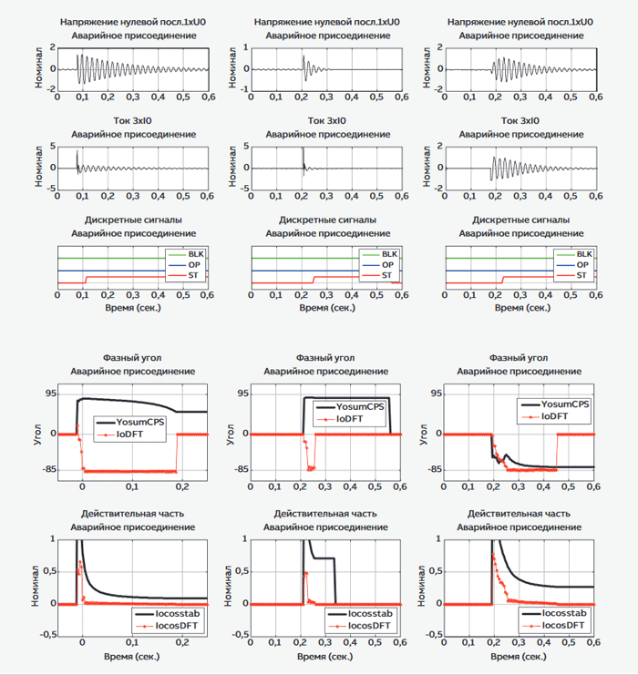

На рисунке 7 представлены три различных типа кратковременных замыканий на землю с различными характеристиками. Два первых из них (слева направо) включают в себя начальные переходные высокочастотные сигналы, которые должны быть определены методом на основе переходных процессов. Третий тип замыканий имеет другую характеристику, в основном сигналы основной частоты. Такие типы повреждений не могут быть обнаружены с помощью методов на основе переходных процессов, а требуют использования алгоритмов на основе промышленной частоты. Несмотря на различные формы кривых и частотный спектр сигналов, корректное обнаружение замыканий может быть получено с помощью нового алгоритма. Селективное обнаружение таких повреждений может быть использовано в целях профилак тического обслуживания, или, например, для сигнализации постепенного разрушения или пробоя изоляции. Это дало бы возможность эксплуатационному персоналу локализовать неисправность до того, как она перейдет в более тяжелое повреждение с необходимостью отключения потребителей.
Три примера кратковременных замыканий на землю на защищаемом фидере
Рисунок 7 Три примера кратковременных замыканий на землю на защищаемом фидере

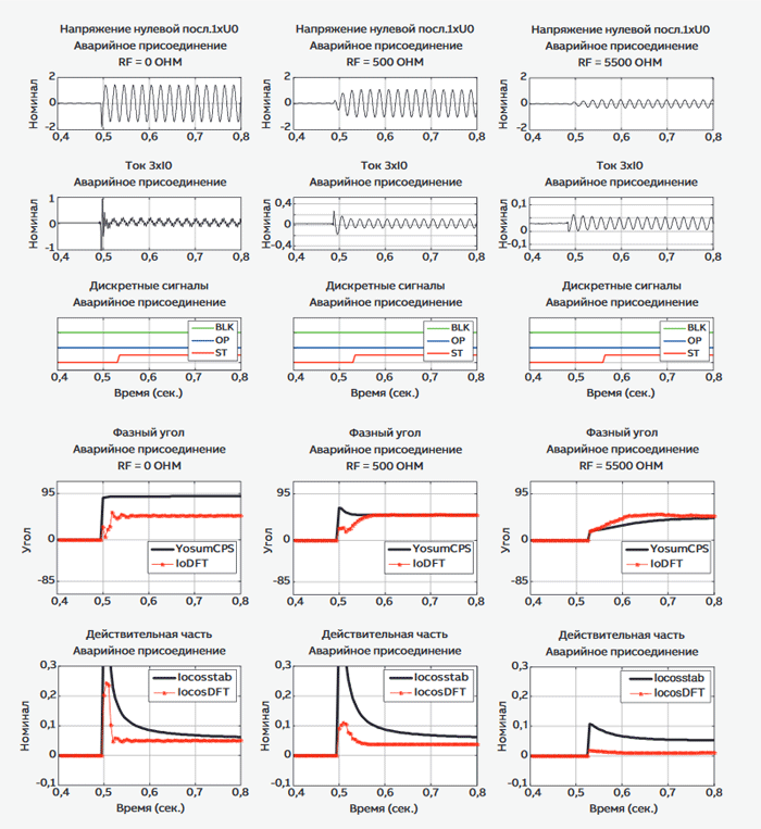

На рисунке 8 представлены примеры устойчивых замыканий на землю на защищаемой линии с тремя различными значениями сопротивления (0, 500 и 5500 Ом соответственно). Как видно, новый алгоритм обеспечивает очень точное определение повреждения, независимо от значения сопротивления.
В случае металлического КЗ на землю (RF = 0 Ом), использование гармонических составляющих приводит к тому, что вектор направленности при новом алгоритме ведет себя также, как и в случае незаземленной нейтрали (угол +90° град.). При больших значениях сопротивления в месте повреждения гармоники подавляются, при этом направление вектора, полеченное новым способом, соответствует результатам методов, основанных на основной частоте. Важно отметить, что так как метод основывается на полной проводимости, то резистивная часть характеристики срабатывания не зависит от величины сопротивления повреждения. В каждом случае уровень срабатывания зависит от значения сопротивления в цепи ДГР и потерь в самой сети.
Устойчивые замыкания на землю с сопротивлением 0, 500 и 5500 Ом
Рисунок 8 Устойчивые замыкания на землю с сопротивлением 0, 500 и 5500 Ом
