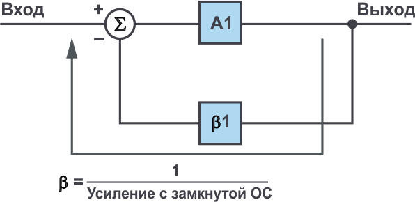

В типичной схеме операционного усилителя часть выходного сигнала подается обратно на инвертирующий вход (Рисунок 9). Присутствующие на выходе ошибки, которые образовались в контуре регулирования, умножаются на коэффициент обратной связи β и вычитаются. Это помогает точно поддерживать выходное напряжение равным входному, умноженному на коэффициент усиления с обратной связью (A).
Петля обратной связи операционного усилителя.
Рисунок 9. Петля обратной связи операционного усилителя.

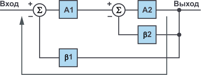

В композитном усилителе усилитель A2 имеет свою собственную петлю обратной связи, но A2 и его петля обратной связи находятся внутри большого контура обратной связи A1 (Рисунок 10). Выходной сигнал теперь содержит большие ошибки, вносимые A2, которые подаются обратно в A1 и устраняются. Больший корректирующий сигнал увеличивает точность А1.
Простая конфигурация композитного усилителя.
Рисунок 10. Петля обратной связи композитного усилителя.

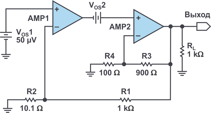

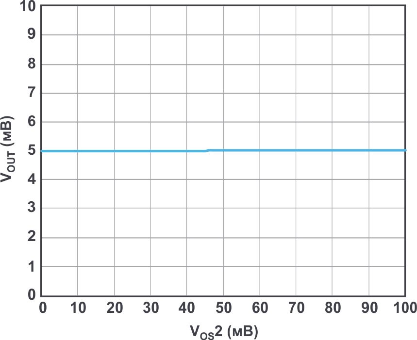

Влияние этой композитной петли обратной связи можно ясно увидеть, глядя на схему на Рисунке 11 и диаграмму на Рисунке 12. На Рисунке 11 показана схема композитного усилителя, состоящего из двух идеальных ОУ. Композитное усиление равно 100, а коэффициент усиления AMP2 установлен равным 5. VOS1 представляет 50 мкВ смещения AMP1, тогда как VOS2 соответствует переменному напряжению смещения AMP2. Из Рисунка 12 видно, что при изменении VOS2 от 0 мВ до 100 мВ величина ошибки (смещения), вносимой усилителем AMP2, на выходное смещение не влияет. Напротив, выходное смещение пропорционально только ошибке AMP1 (50 мкВ, умноженной на композитное усиление 100) и остается на уровне 5 мВ независимо от значения VOS2. Без композитной обратной связи мы ожидаем, что выходная ошибка возрастет до 500 мВ.
Вклад ошибки смещения.
Рисунок 11. Вклад ошибки смещения.
Зависимость выходного смещения композитного выхода от VOS2.
Рисунок 12. Зависимость выходного смещения композитного
выхода от VOS2.

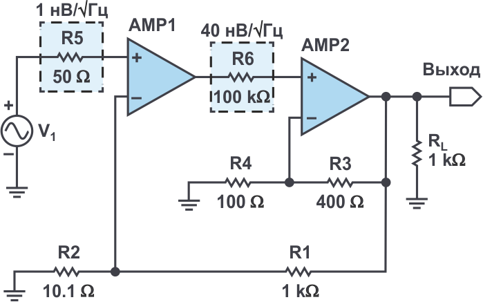

Обратимся к схеме на Рисунке 13. До тех пор, пока первый каскад (AMP1) имеет достаточную полосу пропускания, он будет подавлять больший шум второго каскада (AMP2). При приближении к границе полосы пропускания AMP1 начинает доминировать шум от AMP2. Однако если полоса пропускания AMP1 слишком велика, и на частотной характеристике имеется выброс, на частоте выброса возникнет шумовой пик.
Источники шумов композитного усилителя.
Рисунок 13. Источники шумов композитного усилителя.

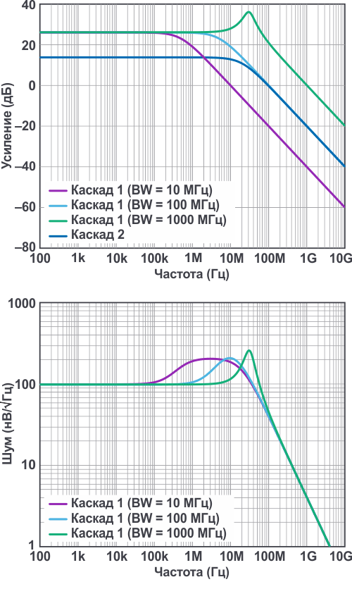

В этом примере резисторы R5 и R6 на Рисунке 13 представляют источники собственных шумов усилителей AMP1 и AMP2, соответственно. Левый график на Рисунке 14 изображает амплитудно-частотную характеристику AMP1 при различных полосах пропускания и характеристику AMP2 при фиксированной полосе. Напомним, что выше, обсуждая разделение усиления, мы говорили, что при суммарном усилении 100 (40 дБ) и усилении AMP2, равном 5 (14 дБ), эффективное усиление AMP1 будет равно 20 (26 дБ), что мы и видим на этом рисунке.
Зависимость плотности напряжения шумов от полосы пропускания (BW) Каскада 1.
Рисунок 14. Зависимость плотности напряжения шумов
На правом графике показана частотная зависимость плотности широкополосного выходного шума для каждого случая. На низких частотах преобладает плотность выходного шума, вносимого AMP1 (плотность 1 нВ/√Гц, умноженная на композитное усиление 100, дает 100 нВ/√Гц). Так будет до тех пор, пока полосы пропускания AMP1 будет достаточно для компенсации AMP2.
Для случаев, когда полоса пропускания AMP1 меньше, чем AMP2, начинает доминировать плотность шума AMP2 по мере того, как полоса пропускания AMP1 начинает снижаться. Это можно увидеть на двух кривых Рисунка 14, когда шум достигает 200 нВ/√Гц (плотность 40 нВ/√Гц, умноженная на усиление AMP2, равное 5). Наконец, в случае, когда полоса пропускания AMP1 намного больше, чем у AMP2, из-за чего на частотной характеристике образуется выброс, композитный усилитель будет иметь шумовой пик на частоте выброса, также показанный на Рисунке 14. Поскольку пику частотной характеристики соответствует дополнительное усиление, амплитуда шумового пика также будет выше.

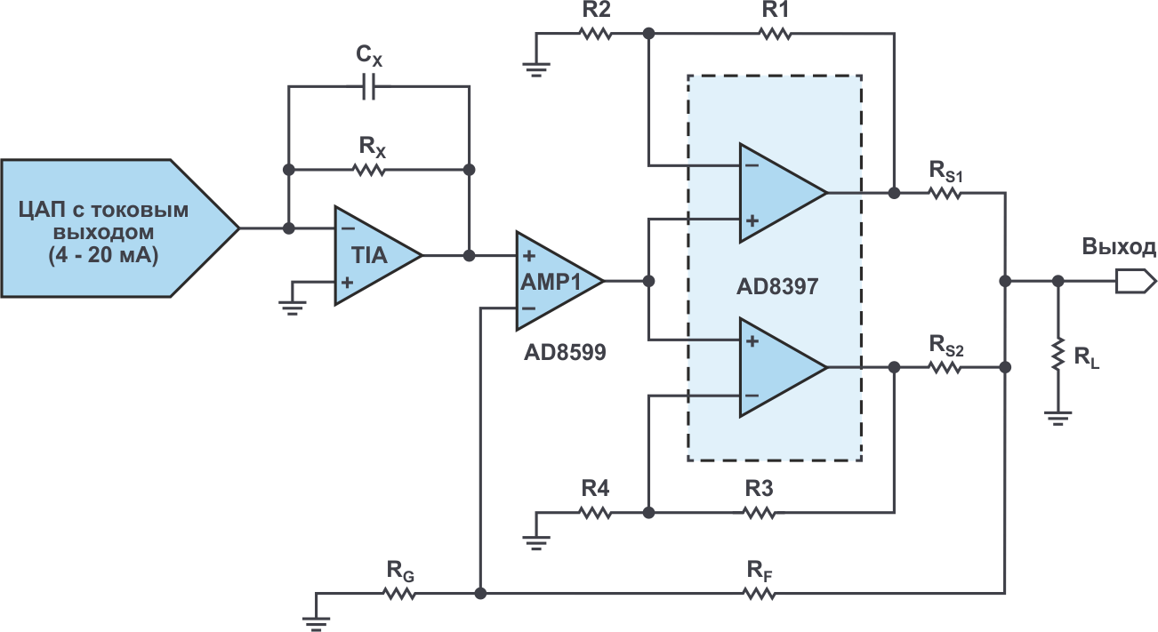

Схема выходного драйвера токового ЦАП.
Рисунок 15. Схема выходного драйвера токового ЦАП.
В примере на Рисунке 15 назначение выходного буфера ЦАП заключается в том , чтобы обеспечить выходной сигнал 10 В пик-пик для измерителя низких импедансов с током 500 мА пик-пик, низким уровнем шумов и искажений, превосходной точностью по постоянному току и настолько широкой полосой пропускания, насколько это возможно. Выходной сигнал 4-20 мА токового ЦАП должен быть преобразован в напряжение трансимпедансным усилителем (TIA), а затем подан на вход композитного усилителя для дальнейшего усиления (Рисунок 16). Сформулированным требованиям отвечает выходной усилитель на основе AD8397. AD8397 – это сильноточный rail-to-rail усилитель, способный отдавать необходимый приложению ток.

В качестве AMP1 может быть выбран любой прецизионный усилитель с соответствующим уровнем точности по постоянному току. Для достижения необходимых для приложения высоких требований, как по постоянному току, так и по большой нагрузочной способности, в данном приложении в паре с усилителем AD8397 (как и с другими сильноточными усилителями) могут использоваться различные прецизионные входные усилители (Таблица 5).

  • Ошибка в тексте. Цитата: "...На Рисунке 11 показана схема композитного усилителя, состоящего из двух идеальных ОУ. Композитное усиление равно 100, а коэффициент усиления AMP2 установлен равным 5..." Коэффициент усиления AMP2 с указанными на рисунке номиналами резисторов R3, R4 будет 10, а не 5. В оригинале статьи от Jino Loquinario в Vol 53 No 3, August 2019 та же самая ошибка.
