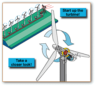

Так как же ветряные турбины производят электричество? Попросту говоря, ветряная турбина работает противоположно вентилятору. Вместо того, чтобы использовать электричество, чтобы создавать ветер, как вентилятор, ветрогенераторы используют ветер, чтобы производить электричество. Ветер поворачивает лопасти, которые вращают вал, соединенный с генератором, производящим электроэнергию.
Этот вид сверху на «завод энергии ветра» показывает, как группа ветрогенераторов может производить электроэнергию для потребительских сетей. Через линии передачи и распределения она поступает в дома, предприятия, школы и так далее.

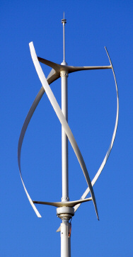

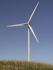

Современные турбины разбиваются на две основных группы: горизонтально-осевые и вертикально-осевые, похожие на «взбивалки» модели Darrieus, названной в честь ее французского изобретателя. Горизонтально-осевые турбины, в типичном случае, имеют две или три лопасти. Эти трехлопастные турбины работают «против ветра», с лопастями, смотрящими на ветер.
Горизонтально-осевая турбина Вертикально-осевая турбина
Турбина GE Wind Energy мощностью 3.6 мегаватта – одна из крупнейших среди когда-либо устанавливавшихся:
Турбины большего размера более эффективны. И в ценовом отношении тоже.

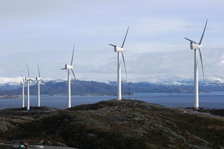

Размеры ветряных турбин
Диапазон размеров турбин «сервисного» масштаба простирается от 100 киловатт до нескольких мегаватт. Большие турбины группируются вместе в «ветряные фермы», которые осуществляют оптовые поставки электроэнергии в электросети.
Небольшие одиночные турбины мощностью ниже 100 кВт используются для электроснабжения домов, телекоммуникационных антенн или питания водоперекачивающих насосов. Маленькие турбины иногда применяются в комплексе с дизельными генераторами, аккумуляторами и солнечными батареями. Эти системы называют «гибридными ветровыми системами» и находят применение в отдаленных местах, где подключение к электрической сети невозможно.

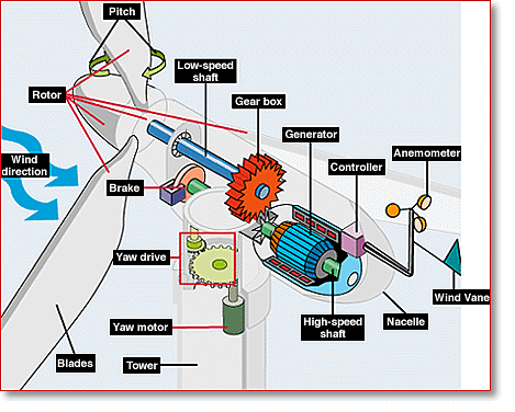

Внутри ветряной турбины
Anemometer
Анемометр
Измеряет скорость ветра и передает данные скорости контроллеру.
Blades
Лопасти
Большинство турбин имеет или две или три лопасти. Ветер, проходящий сквозь лопасти, заставляет их «взлетать» и вращаться.
Brake
Тормоз
Дисковый тормоз, с механическим, электрическим или гидравлическим приводом для остановки ротора в критических ситуациях.
Controller
Контроллер
Управляющий контроллер запускает машину на скоростях ветра приблизительно 8…16 миль в час и отключает машину приблизительно при 55 милях в час. Турбины не работают на скоростях ветра выше 55 миль в час, потому, что сильный ветер может их разрушить.
Gear box
Коробка передач
Механически соединяет низкоскоростной вал турбины с высокоскоростным, увеличивая скорость вращения с 30…60 оборотов в минуту, до 1000…1800 оборотов, то есть до скорости, требуемой большинству генераторов для выработки электроэнергии. Коробка передач – дорогостоящая (и тяжелая) часть ветровой турбины и инженеры исследует генераторы «прямого привода», которые работают на более низких вращательных скоростях и не нуждаются в коробках передач.
Generator
Генератор
Обычно стандартный индукционный генератор, который вырабатывает электроэнергию переменного тока частотой 60 Герц (для США).
High-speed shaft
Высокоскоростной вал
Приводит в действие генератор.
Low-speed shaft
Низкоскоростной вал
Ротор вращает этот вал со скоростью порядка 30…60 оборотов в минуту.
Nacelle
Гондола
Гондола находится наверху башни и содержит в себе коробку передач, низко- и высокоскоростной валы, генератор, управляющий контроллер и тормоз. Некоторые гондолы достаточно велики для того, чтобы на них мог сесть вертолет.
Pitch
Разворот лопастей
Лопасти Поворачивает  к ветру или под углом к нему, чтобы управлять скоростью вращения ротора и препятствовать вращению при ветрах, которые слишком сильны или слишком слабы для выработки электроэнергии.
Rotor
Ротор
лопасти и ступица вместе называют ротором.
Tower
Башня
Башни сделаны из стальной трубы (показаны здесь), бетона или имеют ажурную конструкцию. Поскольку скорость ветра увеличивается с высотой, более высокие башни позволяют турбинам захватить больше энергии ветра и произвести больше электроэнергии.
Wind direction
Направление ветра
Есть так называемые турбины «против ветра», потому, что при работе они повернуты «лицом» к ветру. Другие турбины разработаны, чтобы работать с «подветренной» стороны, отворачиваясь от ветра.
 Wind Vane
Флюгер
Определяет направление ветра и передает данные в управляющий контроллер для ориентации турбины в соответствии с направлением ветра.
 Yaw drive
Привод гондолы
Турбины типа «против ветра» должны быть направлены на ветер и привод гондолы используется для коррекции направления ротора при изменениях направления ветра. «Подветренные» турбины не требуют привода ротора, так как ветер дует им в «спину».

  • Господа добрый день. Интересные у вас беседы однако прошу прощения у меня вопрос, а кто нибудь собирал турбину Горлова ([url]http://www.quietrevolution.com/[/url]) я сделал но она и при сильном ветре не крутит если кто знает в чем секрет (где то есть изюменка а где не знаю)
  • Похоже ещё один человек хочет наступить на грабли. Есть простая истина, подтверждена теоретически и практически, причём не раз - все вертикалки делаются для красоты, но не как не для работы.
  • Эта т.н. турбина горлова - обычный ротор Дарье , скрученный в спираль для снижения резких кратковременных нагрузок. Но кроме снижения нагрузок , сильно падает КИЭВ и поэтому , чтоб она закрутилась, надо делать очень качественные лопасти и иметь сильный ветер. Ну и использовать ее хорошо только для красоты или раскрутки каких нибудь инвесторов на деньги.
  • То есть никто не знает что надо чтоб она закрутилась?
  • Качественные лопасти и сильнейший ветер.
  • Профиль лопастей должен быть точный, плоские ленты не пойдут. Плюс хороший ветер и разгонять её надо до рабочей скорости, сама турбина не разгонится даже при хорошем ветре . Против ветряка с горизонтальной осью её КИВ почти в 3 раза меньше. Вот выглядит красиво, ничего не скажешь:)
  • аэродинамический профиль крыла? А для разгона можно использовать ротор Савониуса.
  • Доказано расчетами и практикой, что профиль лопасти (хорда), должна быть приближена к идеальной, передняя плоскость отражающая ветровой поток по углу атаки где создается избыточное давление может быть плоской, а вот тыловая плоскость лопасти, чтобы создать по больше разницу давлений воздуха за лопастью нежели перед ею, должна быть выпуклой не равномерно создавая разряженность воздушных масс Может что не так?
