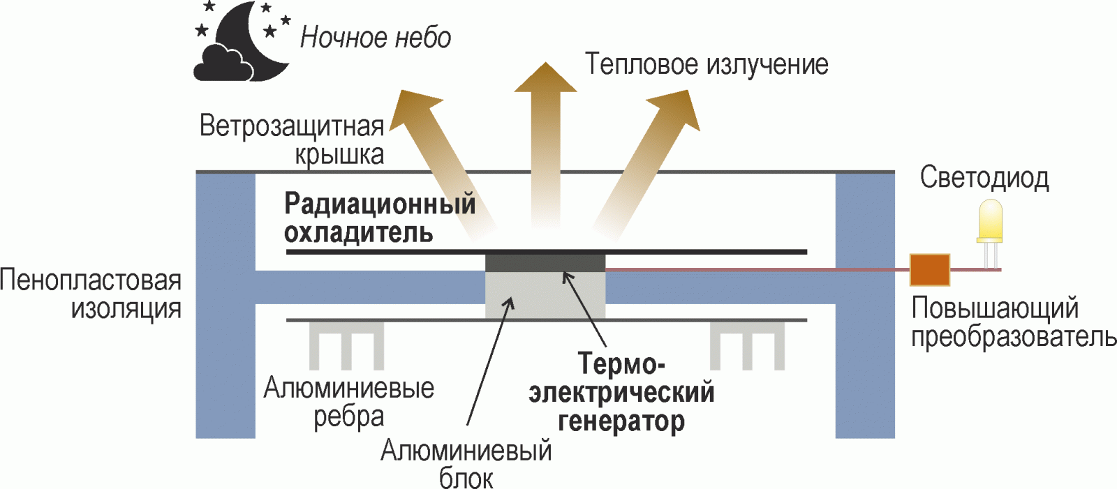

Простота схемы, использующей радиационное охлаждение неба для сбора энергии, очевидна из блок-схемы

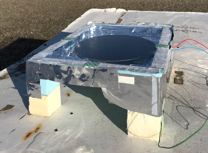

Устройство настроено для «полевых» (на самом деле на крыше) испытаний
Рисунок 2. Простота схемы, использующей радиационное охлаждение неба для сбора
энергии, очевидна из блок-схемы (а). Устройство настроено для «полевых»
(на самом деле на крыше) испытаний (б). Фото: UCLA.
Оно состоит из пенопластового корпуса около одного метра в поперечнике, для минимизации теплового излучения покрытого алюминизированным майларом и накрытого прозрачной для инфракрасных лучей ветрозащитной крышкой, расположенного на столе на высоте одного метра над уровнем крыши. Устройство извлекало тепло из окружающего воздуха и выпускало его в ночное небо через простой черный излучатель, представлявший собой алюминиевый диск, выкрашенным в черный цвет со стороны, обращенной к небу.
Термоэлектрический генератор, установленный под диском на алюминиевом блоке с дополнительными радиаторами для охлаждения, превращал это тепло в электричество. Все устройство сбора энергии было сделано из стандартных деталей, которые можно приобрести в магазинах для радиолюбителей или у дистрибьюторов электронных компонентов.
Количество собираемой мощности было очень небольшим – порядка 25 мВт/м2, однако разработчики считают, что в жарком и сухом климате, где эффект радиационного охлаждения сильнее, оно может быть увеличено в 20 раз до 0.5 Вт/м2. Такое количество энергии может не только зажечь небольшой светодиод; этот свет, «созданный» из темноты космоса, может также использоваться для подзарядки аккумуляторов или ионисторов в приложениях сбора данных, в которых длинные периоды глубокого сна перемежаются с редкими сеансами сбора и вывода данных. (Не обращайте внимания на фантастические публикации в некоторых нетехнических средствах массовой информации, будто этим устройством сбора энергии вы могли бы покрыть крышу и обеспечить электричеством весь свой дом).
